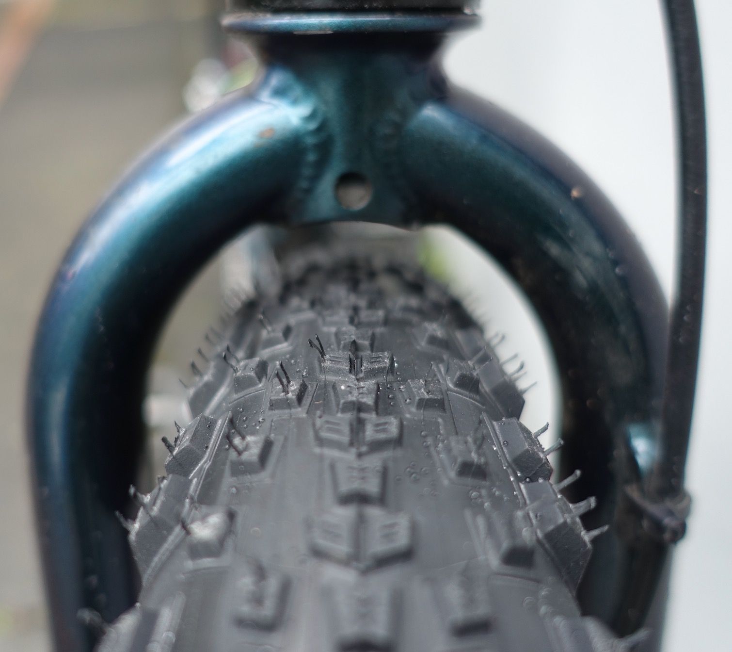

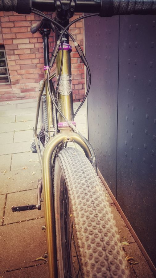

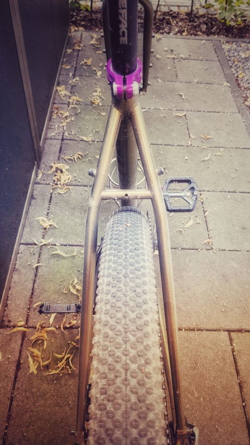

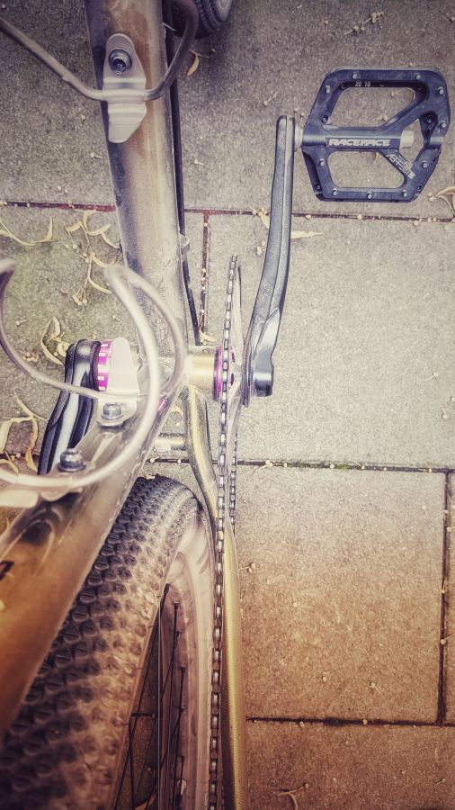

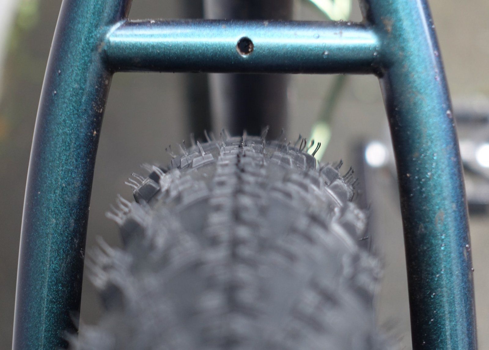

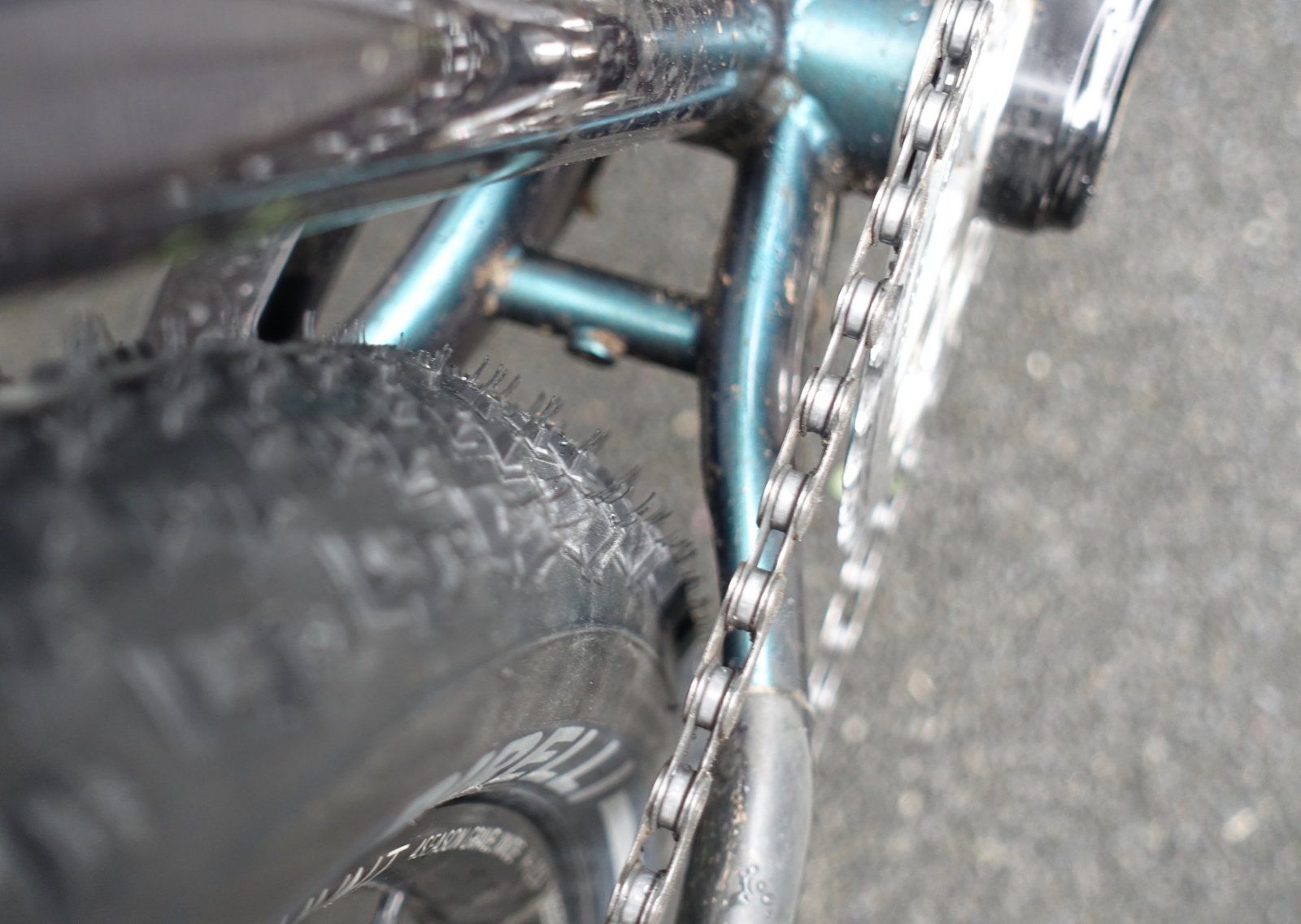

Gude, ich fahre das Rove ST (heißt jetzt Rove DL) von 2019 mit 650B. Das Rad hat die gleiche unveränderte Geometrie wie die Jahre zuvor mit 700C Laufrädern, daher war mir das Tretlager auch zu niedrig (269mm) und die 27.5 Rädchen zu klein und ich habe nen 700C LRS rein gemacht (Tretlager faktisch 15mm höher bei 700x43C, mehr Freiheit im Gelände, Kurven). Bin 1,93m Schrittlänge 93 und fahre Größe 58 mit nem 85er Vorbau (Stock war 90). Zur Reifenfreiheit, weil das hier die meisten wissen wollen: Ich fahre nen 43mm (Schieblehre: 44mm) Gravelking SK auf ner Rival21 Felge (21mm). Luft is okay (unter 6mm), mehr geht nicht, 47mm mit Bangen im Trockenen vielleicht eventuell, gibts ja eh kaum als 28". Gummi ist in keiner Kurve an die Kettenstrebe gekommen, kein Problem. Kommt jetzt runter, hat in 12 Monaten stolze 6000 Km geschrubbt und ist immer noch kein richtiger Semi Slick. Habe jetzt nen 45mm Riddler drin, der ist realistisch aber nur 42mm (Schieblehre) (KORREKTUR: Bei 3.2 Bar 43,5mm) und auch kein Problem. Wichtig zu wissen für andere: Die Kettenstreben sind nicht in allen Jahrgängen vergleichbar! Früher ging kein 43er GK rein und ich wurde deshalb von nem Kona Händler weggeschickt (»nerv nich, das ist nicht möglich«) und bin am nächsten Tag lachend und winkend auf den besagten Reifen vorbei geheizt. Weinen könnte ich wiederum weil 2021 noch mehr Platz gemacht wurde. Bei nem Kollege seinem 2021er Rove DL sieht es so aus, als ob 2.1" x 650B reinpassen, man sieht das die Kettenstrebe weiter "eingedrückt" wurde. Dafür haben die Roves ab 2021 das hässlige tapered Steuerrohr, was wiederum für Carbongabel-Fans gut ist. In nem Ami Forum hat einer sogar 27.5 x 2.1" Racing Ralph (vorne) und Thunder Burt (hinten) Schlappen ins 2019 Rove ST gequetscht (allerdings mit wahnsinnigen 3mm zur Strebe). Will sagen: Achtet auf euer Baujahr, die älteren Modelle waren/sind enger gebaut!
