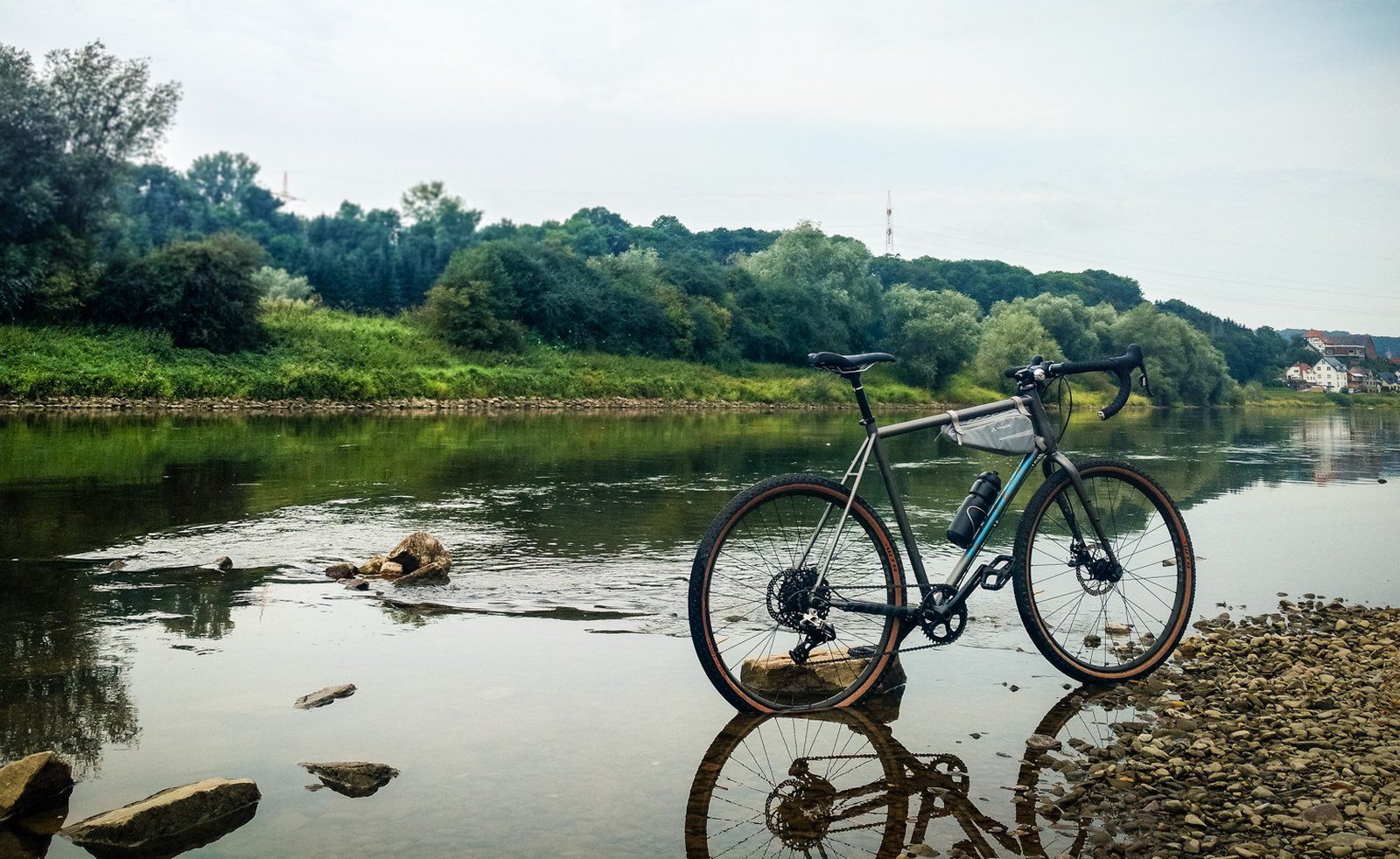

Hier mal zum Vergleich mein 58er Rahmen. Von den Proportionen her, ist ein kleinerer Rahmen natürlich schicker.
Hast du mal nen Link zu den Taschen an deiner Gabel?

Sieht gut aus, dachte die 650b Reifen wirken kleiner am 58er.
Lenker direkt auf's tiefste eingestellt und Gabelschaft gekürzt?

Hi, das sind die großen PODSAC's Tarpaulin Fork Dry Bags von On One/PlanetX UK.
