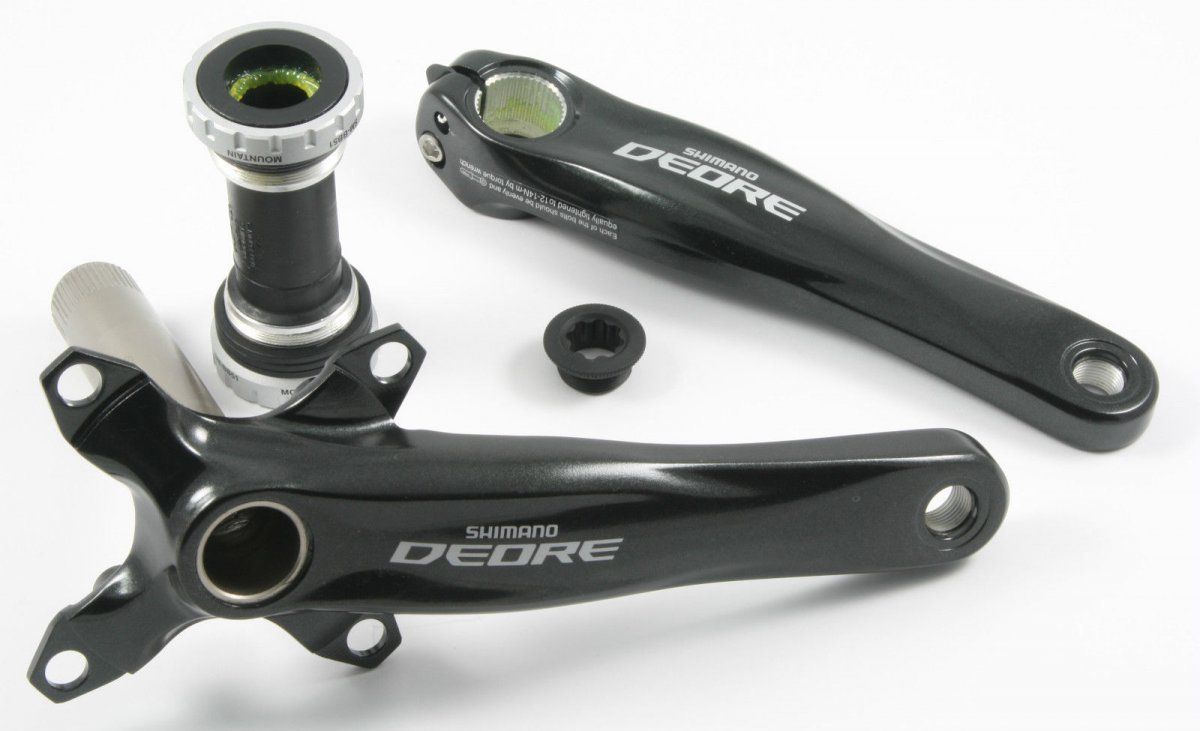

So die habe ich nun geholt preis okay 54.95
du hast 73mm einbaubreite. das lager was drin ist kannste drin lassen (das deore lager ist nicht das beste). wenn es knarzen sollte kannste es immernoch tauschen.
wenn du das lager mittauschen solltest achte darauf die evtl. vorhanden ausgleichsringe wie in der anleitung angegeben mit einzubauen.
