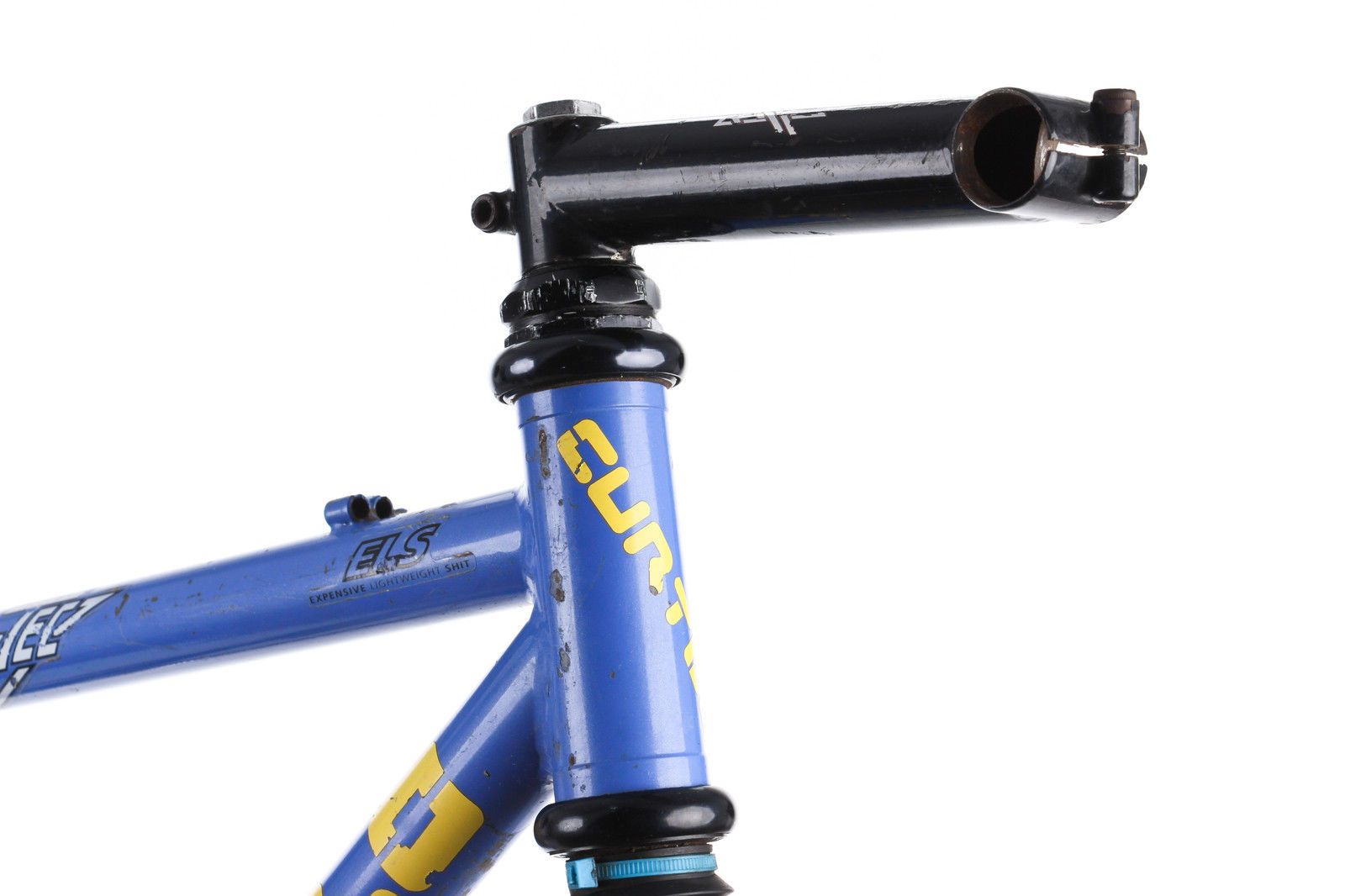

Curtlo Mountaineer mit Action-Tec Pro Shock Gabel.
Hier mal ein paar Fotos aus der Anzeige, die ich bei Georg gemopst habe:
whatsapp-image-2018-10-23-at-21-12-52-jpeg.1376617
whatsapp-image-2018-10-23-at-21-12-53-1-jpeg.1376618
whatsapp-image-2018-10-23-at-21-12-53-2-jpeg.1376619
Wie schon auf diesen Fotos unschwer zu erkennen ist, hat der Rahmen gelebt.
Unzählige kleine Macken, Kratzer und ein paar Dellen sind über den ganzen Rahmen verteilt, dazu hat noch jemand die Gabelbeine recht unmotiviert im unteren Teil mit Rostschutzfarbe (oder sonstwelcher Plempe) übergemalt.
Die Aufkleber logischerweise gleich mit...Ächz...
Aber ich habe ja vorher gewußt auf was ich mich da einlasse und seit dem Draco habe ich irgendwie ein Faible für verranzte Rahmensets entwickelt.
Da ist die Teilesuche mindestens genauso zeitaufwendig wie bei einem NOS Rahmen, an dem nur super erhaltene Teile verbaut werden sollen.
An so nem gerockten Teil muß eben alles von der Ranzigkeit zusammenpassen, sonst wirkt das gesamte Projekt nicht mehr.
Also ran an die Bouletten.

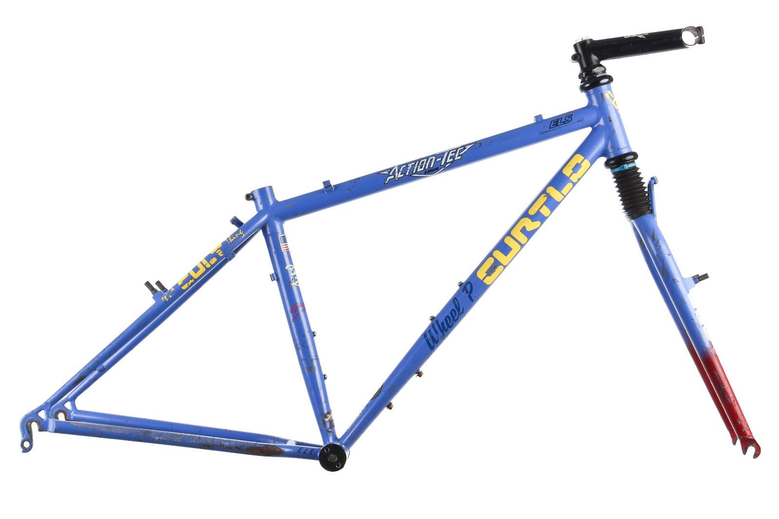

Das Rad kam etwas anders an, als auf den Fotos oben.
Verbaut war eine BB-UN52 Patrone und ein 1 1/4" Campagnolo Record HS- 04OR Steuersatz.
Beides mußte erstmal raus um Rahmen und Gabel zu trennen.
Danach habe ich den Rahmen erstmal grob gereinigt und genauer unter die Lupe genommen.
Bestandsaufnahme:
Fillet brazed Rahmen aus feinstem True Temper Geröhr, teils extrem stark ovalisiert.Erinnert mich schon etwas an mein Hard Core...
Gewicht exakt 2000g inkl.Titanschräubchen an der Stützenklemmung.
Lackiert von Shades.(es gab noch Bones und Lizart evtl mehr!?)
Leider recht unspektakulär unifarben mit etwas Glitzer drin.
Da gab es tollere Lackierungen, aber das war ggfs. auch Vorgabe vom Sponsor.
Viele Macken, hier und da ne kleine Delle, aber grundsätzlich intakt.
Nichts gerissen, kein Rost.
Das Sitzrohr ist innen blank.:daumen:
Rahmen also eigentlich nur reinigen und dann konservieren.
Im Rahmen werde ich das mit Fluidfilm machen, für aussen suche ich noch Tips.
Einfach mit Wachs oder Ovatrol Öl einreiben?
Können das die Kleber ab?
Da bin ich also tatsächlich für eure Erfahrungen dankbar.
Beim Draco habe ich die blanken Stellen einfach mit Fluidfilm übergeschmiert.Das funktioniert, sind aber auch nur einige Stellen.
Hier muß ich den kompletten Rahmen bearbeiten.
Also Erfahrungsberichte her!

whatsapp-image-2018-10-23-at-21-12-53-5-jpeg.1376621
Der Shit muß also her...
Sollte also jemand grundlos Action-Tec Teile in seinen Schubladen horten,
hier wäre das passende Projekt zum verbauen und ich bin über jedes Angebot dankbar!:daumen:

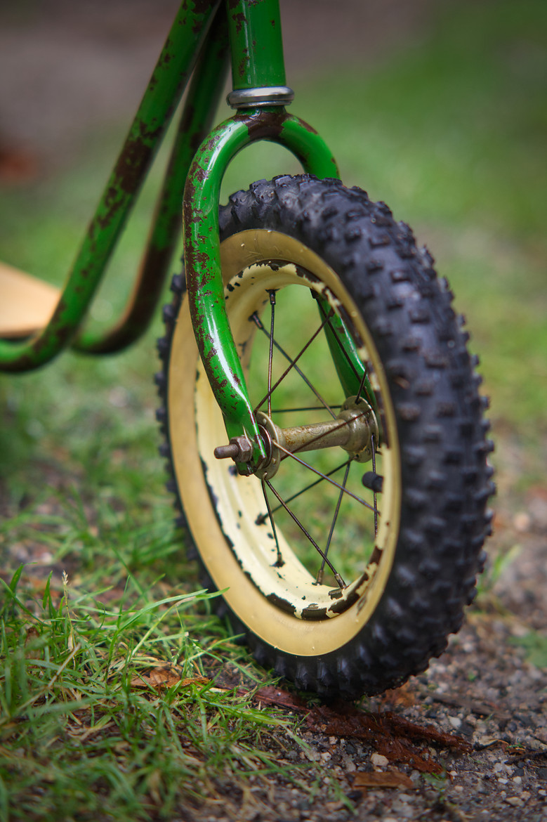

Action-Tec bot das Federelement auch Herstellern an, die damit eigene Gabeln bauen konnten.
Da habe ich dieses Foto einer Fat Chance Yo Eddy Gabel mit Action-Tec Gabelschaft gefunden.
Leider scheint ein O-Ring defekt zu sein.

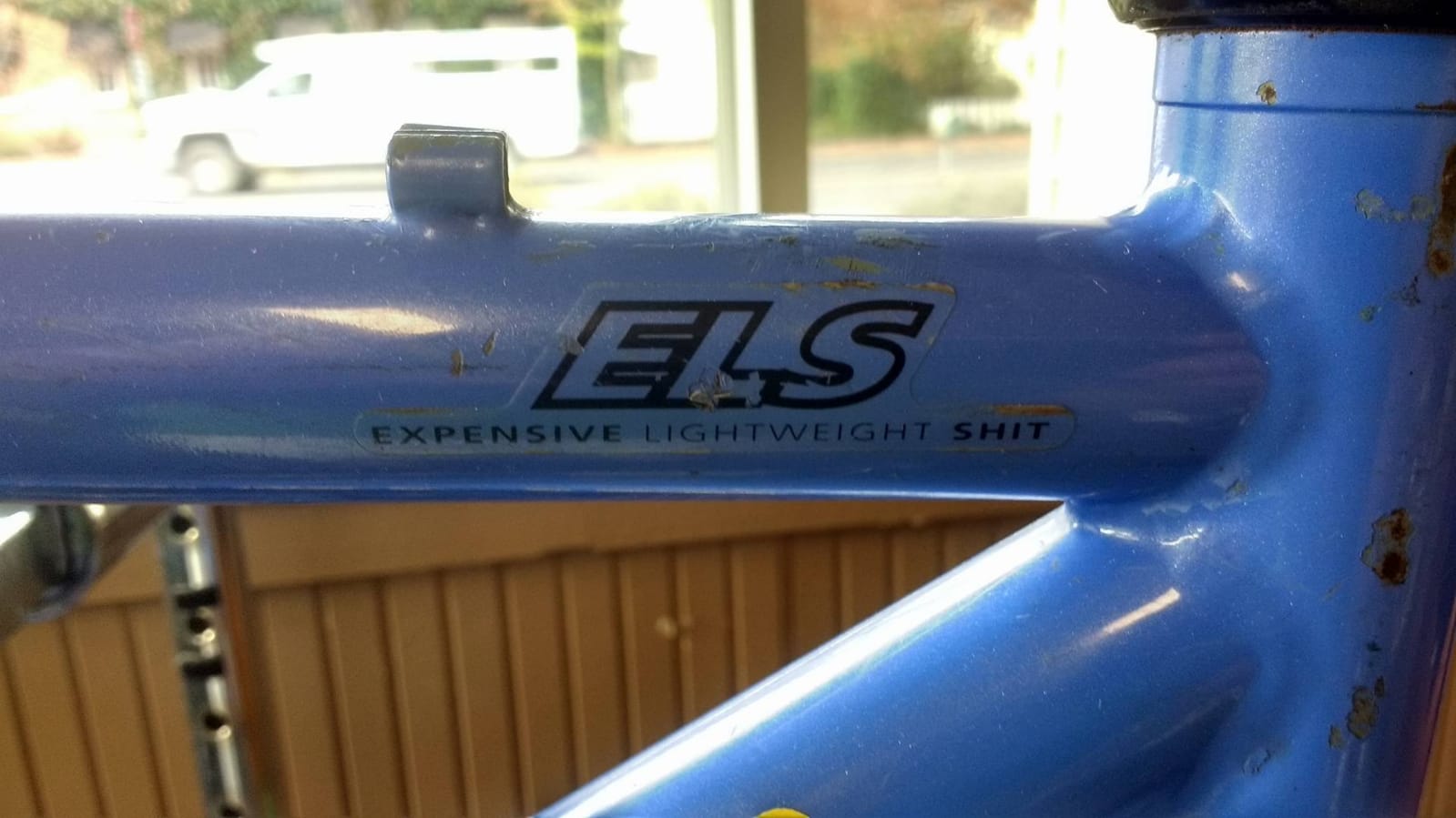

Und schlußendlich soll noch erwähnt werden, dass die Konstruktion der Gabel einen dafür konzipierten Rahmen benötigt.Sonst kommt die Front zu hoch und das komplette Rad fährt quasi permanent bergauf.
Sieht dann so aus :D :
Kann man machen, is dann halt Kacke...(aber um die ELS Kettenblätter beneide ich den Typen!)

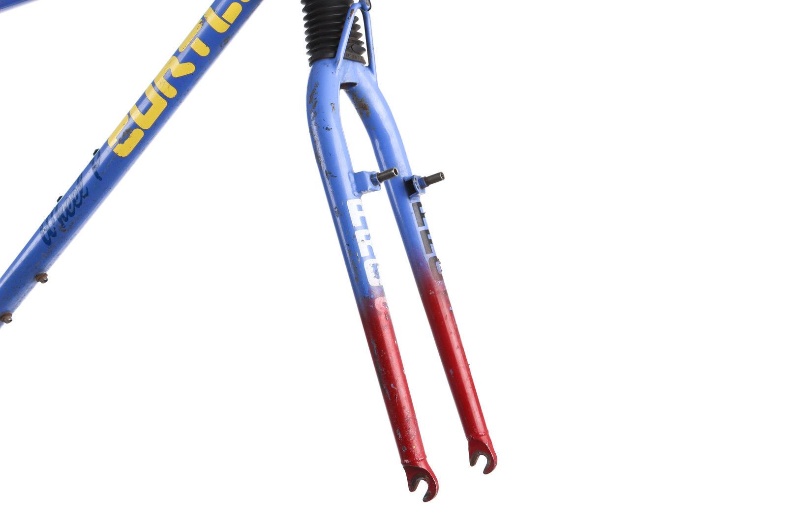

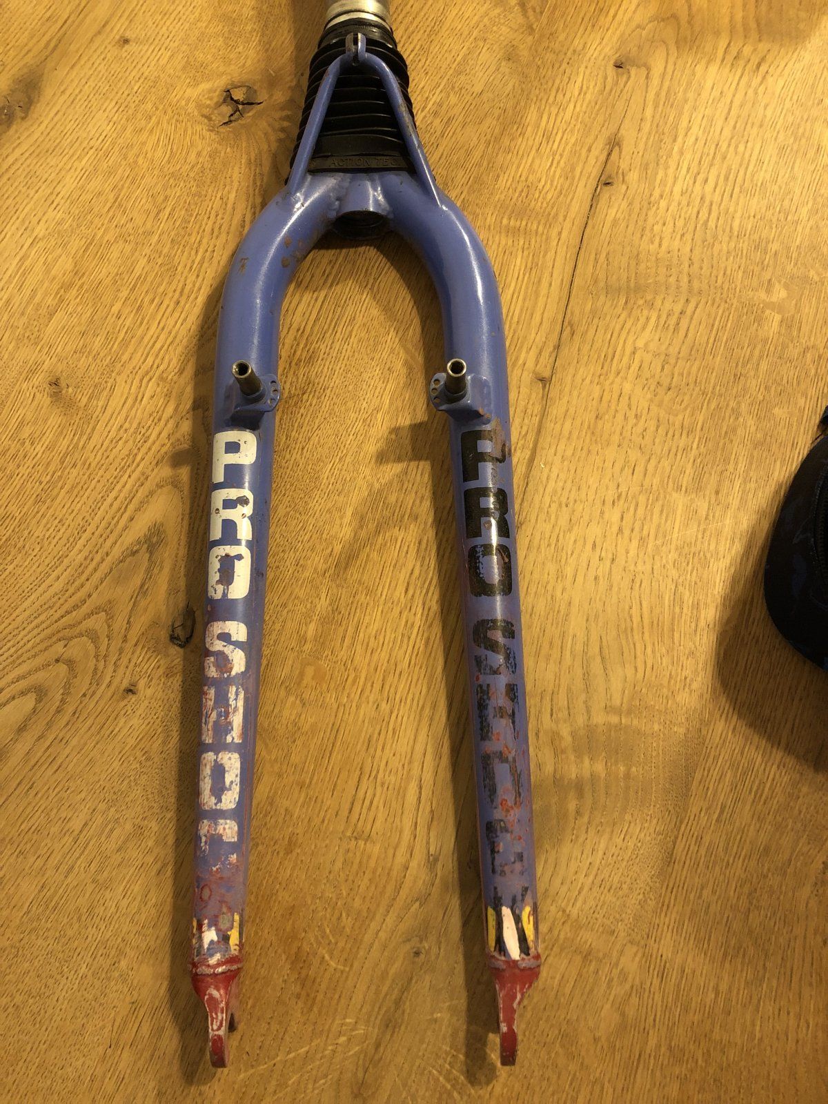

Die im Curtlo verbaute Gabel sah ja so aus:
Das hat mein Mißtrauen geweckt, welche Intension steckt hinter diesem Frevel, die Gabelbeine mit dieser abgrundtief schäbbigen Lacksuppe überzutünchen, ohne auch nur ansatzweise abzukleben?
Rost?evtl neue Ausfallenden angeschweißt und erstmal nur Rostschutz aufgebracht?
Auch nach eingehender Untersuchung der Gabelbeine war rein optisch nichts zu sehen oder zu erfühlen.
So reifte der Entschluß, es mal mit Verdünnung zu probieren.Evtl bekommt man die Plempe ja einfach abgewaschen. 🤷‍♂️
Äh, nö.Da tat sich mal so gar nichts, ausser Gestank.

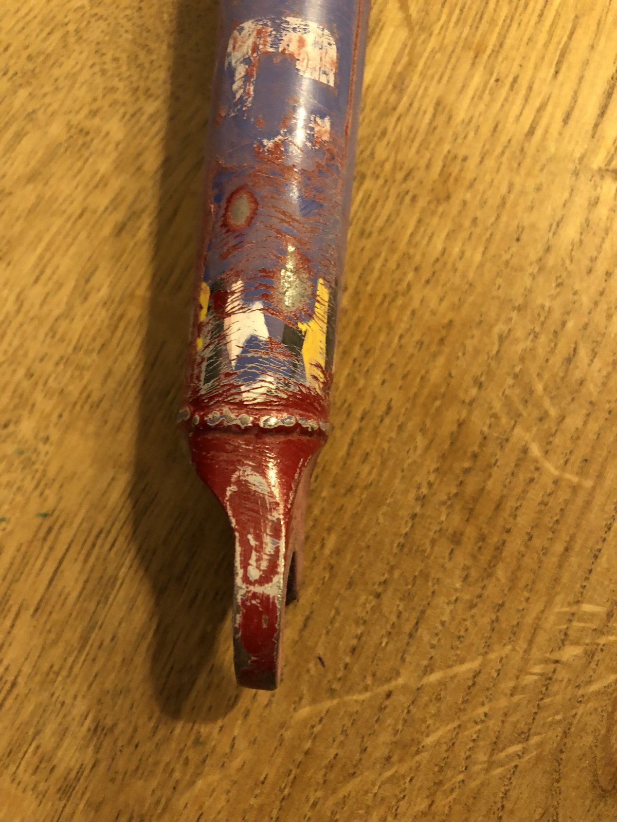

Egal, jetzt war ich vom Ehrgeiz gepackt und griff zu feinem Schmirgelpapier.Erstmal versuchen zumindest die Aufkleber vorsichtig freizulegen, vielleicht war ja da noch was zu retten.
Und so pfiff und schliff ich lustig wie Susi Sorglos vor mich hin.
Und brrrrrrrrrrrr, hielt ich einen Rasierapparat in der Hand!
Neiiiiin, viel besser!
Es kamen kleine handgemalte Flammen(!?oder zumindest sowas ähnliches) zum Vorschein.
aHR0cHM6Ly9mc3RhdGljMS5tdGItbmV3cy5kZS92My8yNi8yNjk0LzI2OTQ4ODMtNjM3cjlubWlkd2FwLTYxYmIxNWQ0Xz...jpg
Das gefiel mir so gut, dass ich vorsichtig bis in die Nacht weiter schliff und kratzte und prokelte.
Diese Seite war leider nicht mehr ganz so gut erhalten.Vermutlich der Grund fürs Übertünchen.
Das Gesamtbild passt dann aber wiederum exakt zum Set...:love:
Für mich sieht es so aus, als wenn die Ausfaller tatsächlich in rot zum "Kunstwerk" gehörten.
Vermutlich überzeugte das Ergebnis den Künstler nicht wirklich und in einer Anwandlung von künstlerischem Zorn, kam die Sprühdose nochmal ungehemmt zum Einsatz, um die Jugendsünde zu verdecken...:D (Ist das Kunst oder kann das weg?)
Da freut der Oppa sich diebisch drüber.:daumen:

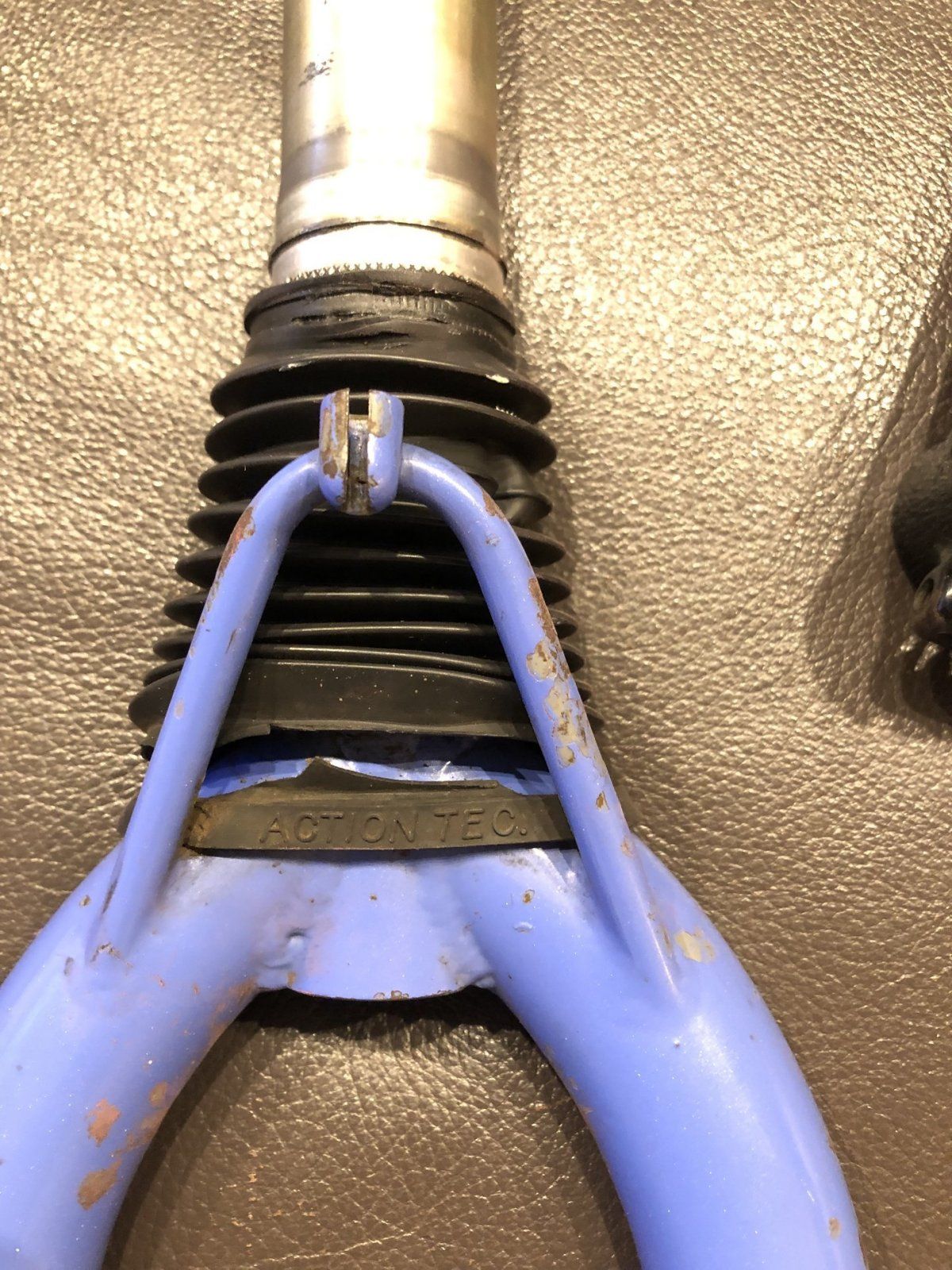

Bleibt noch die Baustelle des eingerissenen Faltenbalges.
aHR0cHM6Ly9mc3RhdGljMS5tdGItbmV3cy5kZS92My8yNi8yNjk0LzI2OTQ4ODQtM3d6dHNzM3FiYXVxLWQ4Njg5N2Y4Xz...jpg
Damit braucht man gar nicht erst losfahren, dann knarzt es schon nach der ersten Pfütze im Gleitlager.
Da bitte ich mal in die Runde die Augen offenzuhalten.
Ich schaffe es nicht, alle Verkaufsplattformen im Auge zu behalten und es scheint tatsächlich schwierig zu sein, so ein Teil im Original zu finden.
Schwarmsuche rulez!8-)
Sollte sich auf absehbare Zeit da so gar nichts finden, muß erstmal eine improvisierte Lösung mit einem Headshock Faltenbalg her.Der sollte zumindest so +- passen.

Könnte man vielleicht im KFZ-Zubehör zu Übergangszwecken einen hinreichend passenden Faltenbalg finden? Ich denke da an Achsmanschetten von kleinen Fahrzeugen... Piaggio Dreirad oder so. Nur so eine Idee, falls sich die Suche nach einem Original zu lange hinzieht.
Das hier ist mit Leinölfirnis behandelt (ovatrollike), würde ich bei dem Rahmen aber nicht machen, das ist eher was für richtige Ratten.
Grüße Franky​
Probieren würde ich das schon, aber färbt Leinöl nicht auch direkt den Lack etwas ein?
Das Zeug was ich hier für Textillenkerband habe, ist recht bernsteinfarben.Da hätte ich jetzt Schiss, dass der Lack hinterher auch dunkler wird.Oder ist das Quatsch und das Öl bleibt nur in den Vertiefungen/Macken sitzen und wischt sich auf dem Lack wieder ab?
Ich habe ernsthaft schon hellblaue Schuhcreme in Erwägung gezogen.Wenn das Zeug in den Macken sitzen bleibt, könnte das Rad hinterher sogar Optisch noch etwas gewinnen.Oder verliert es dann eher?
Geht das überhaupt?

Federn?! Passen evtl. die vom Klon:
Oder Münchner Federnzentrale. Die benötigen: Federdurchmesser, Drahtdurchmesser, Länge der Feder. Angabe, ob Druck- oder Zugfeder. Und die haben auch Federn am Meter zum Selbermachen.
Es handelt sich um eine Action-Tec Pro Shock, die rein prinzipiell funktioniert wie eine Cannondale Headshock.
Und zwar so prinzipiell, daß Cannondale sich diese Konstruktion direkt bei Action-Tec "geborgt" hat.
Vermutlich unentgeldlich und ohne zu fragen...
Wenn ich es richtig in Erinnerung habe, hat Cannondale damals fehlendes Know-How im größeren Stil eingekauft, meistens die ganze Firma. Dabei war auch Action-Tec bzw. Pro Shock. Auch MMC (haben die so geheißen? Eine one-man Firma, die alles gefräst hat) haben die wohl damals geschluckt.
Ich hatte damals ein Abo von Mountain Bike Action. Die Anzeigen der Action-Tec Federgabeln waren jedes Mal drin ... und plötzlich verschwunden. Nach einiger Zeit (so ein Jahr?) plötzlich die Anzeigen mit dieser Gabel, aber von Cannondale. Und auch tolle, gefräste Cannondale-Teile.
