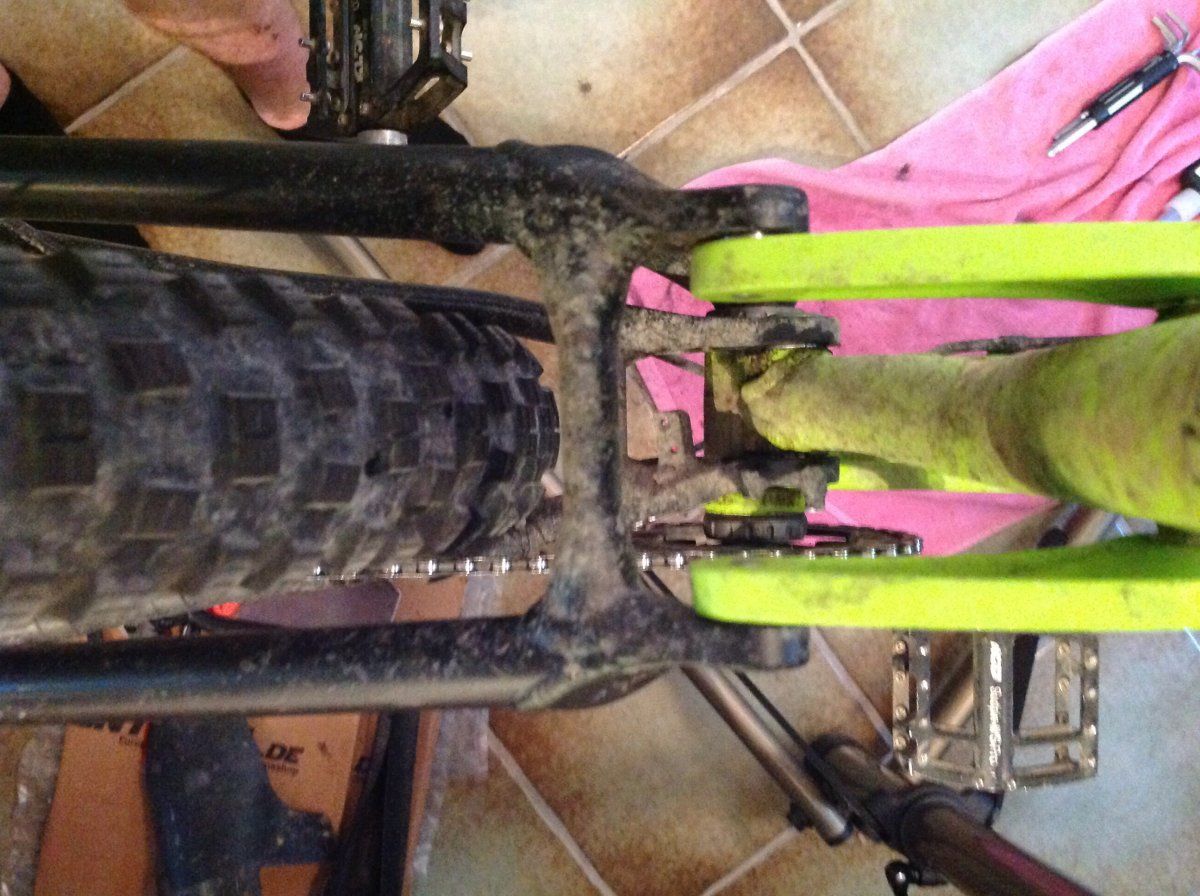

Moin,
Ich musste heute leider feststellen das mein Hinterbau (Swoop 7.0 2014) Spiel hat nach gut einem Jahr. Nun ist mir aufgefallen das die Verbindung von der Schwimge verschiedene Spaltmaße hat, ist das normal?

Moin,
Da sind doch normal Unterlegplättchen drin, vielleicht wurde auf einer Seite eines bei der Montage vergessen oder ist defekt.
Nach 1 Jahr sollte der Hinterbau m.M. nach bei "artgerechter" Haltung noch kein Spiel aufweisen.

Moin,
Das hier am Lagerpunkt Verbaute Lager( 688 2RS ) kann ev. nicht sauber Montiert sein. Habe ich leider doch schon ein paar mal Fehler gesehen. Unser Kundendienst soll da großzügig verfahren. Wir unternehmen alles diese Fehler abzustellen .

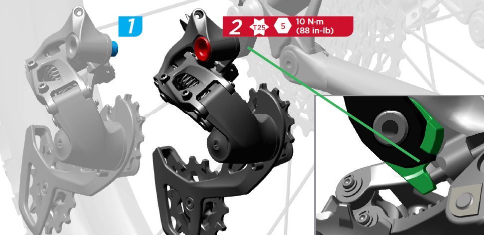

Hallo
habe ein Problem mit meinem Slide carbon X01 mit dem Schaltwerk.
Genauer gesagt mit der Befestigung am Schaltauge.
Die ist jetzt nämlich schon zweimal locker geworden, nach dem ersten mal korrekt anziehen, ist dein beim zweitenmal auch noch diese Anschlagschraube zusätzlich noch über den Anschlag "gesprungen das dort direkt Materialabtrag erfolgte und nun der Anschlag hin ist und die Schaltwerkbefestigungschraube ebenfalls nicht mehr so gut "Aussieht" da es unterwegs etwas schwierig war das ding gut anzuziehen da der Torx nicht so weit rein ging.
Das mußte aber sein da das kpl Schaltwerk schon so locker war das voll auf der Kassette Auflag und ein schalten nicht mehr möglich war...
Wo krieg ich jetzt die passenden Ersatzteile (Schaltwerkbefestigungsschraube mit Anschlag) her und wie heißen die, ich finde da irgendwie nix
Mfg Jürgen
Ne genau die nicht.
Sonder die Schraube, die das Schaltwerk an das Schaltauge befestigt.
Diese Schraube müßte Bestandteil des Schaltwerks sein, und dieser kleine Anschlag der da noch mit dran hängt, brauch ich noch.
Ja genau das nur für 11fach.
Wenn sich da mal liebenswürdiger Weise wer von Radon dazu äussern könnte , weil es pressiert “natürlich“ weil ich trau mich nicht mehr zu fahren , nicht das es schon wieder locker wird und es mir was größeres zusammenhaut.
Ist ja schließlich eigentlich noch neu ...
Gruß Bodo
Ich habe das Rad vor ca. 1 Jahr in Bonn gekauft, ist der MegaStore Vorort dann mein Ansprechpartner? Kann man damit weiter fahren oder können dadurch Schäden entstehen?
Bild Schaltwerkschraube (rot) mit grünem Anschlag, die Teile brauche ich:

Wirklich ?
Die einzige Kontaktadresse in Europa (ohne email ! ):
SRAM Europe Sales & Services BV
Paasbosweg 14-16
3862ZS Nijkerk
The Netherlands
soll ich denen einen Brief schreiben, da bin i ja ein alter Mann bevor ich mein Ersatzteil habe ...
Ruf halt schnell bei TNC an und frag ihn, ob die 10fach Schrauben auch für die 11-fach Schaltwerke passen. Kann ja sein. Ansonsten kriegt er es schneller raus als Du. Anderer Händler geht natürlich auch, TNC tauchte bloß in GOOGLE als erstes auf...
und Google ist auch dein Freund;)
