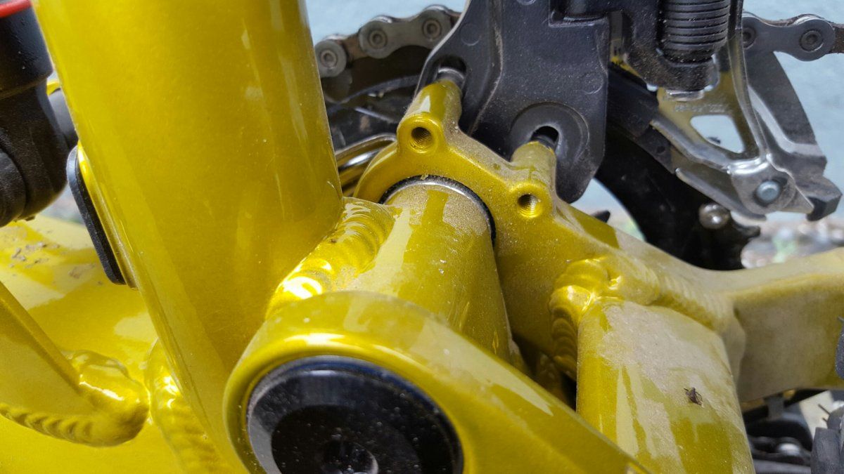

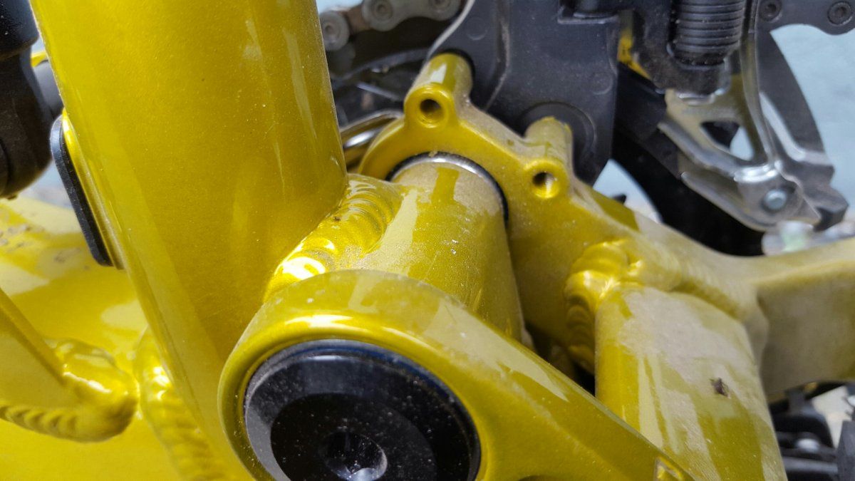

Das Problem habe ich heute nach 1000x auseinander und zusazusammenbauen gefunden.
Die Buchse des Dämpfers ist schief.
Drehe ich den unteren Teil des Dämpfers um 180 grad, so passt es ganz gut (ca. 1 bis 2mm versatz) in dem Rahmen und es knarzt nichts mehr.
Fakt bleibt aber dann, dass der Dämpfer bzw das Gleitlager falsch belastet wird und ein früher Defekt die Folge ist.
Habe das Slide in Bonn gekauft.
Müsste also knapp 210km (eine Strecke) dort hinfahren.
Werde jetzt zu einem Radonpartner fahren. Der soll sich das mal anschauen.
Anbei noch ein Bild auf dem man super sieht, dass die Buchse schief gebohrt oder gepresst ist. (Links ist die Hülse höher als rechts)
Gesehen auf die Gesamtlänge des Dämpfers von 20cm, ergibt sich am oberen Ende dann ein Versatz von 3 bis 4mm.
Auch dazu habe ich ein Bild angehängt.

War jetzt beim Servicepartner, der hat sich das ganze mal angeschaut.
Das Dämpferauge ist definitiv schief gebohrt.
Einfach traurig dass so etwas nicht auffällt.

Frage noch: wie viel mm darf der dämpfer eigentlich versetzt sein?
Ich häng mal ein Bild an, auf welchem sehr eindrucksvoll zu sehen ist, wie schief das Auge ist.

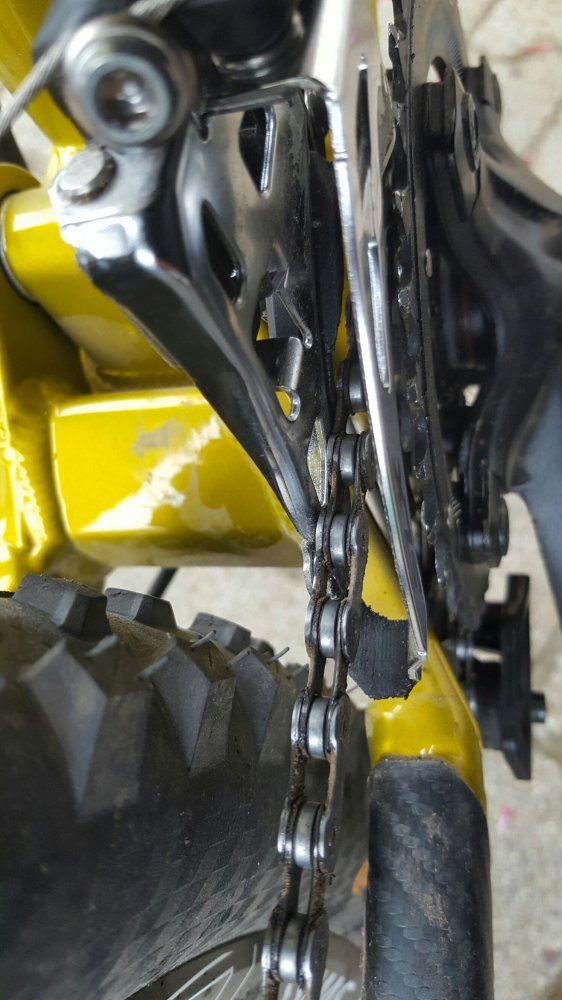

Hi ich muss mich jetzt hier auch mal melden. Habe vor paar Tagen ein Swoop 170 8.0 in Bonn abgeholt da es dort gerade 20 % SSV gab. Infolge dessen 350 KM Anfahrt in KLauf genommen aber ok.
Heute bei der ersten Ausfahrt im Gelände hat sich die Befestigung des vorderen Umwerfers gelöst so dass schalten nunmehr unmöglich ist. Telefonisch erreicht man ja niemand weder Werkstatt noch in der Zentrale hab von ca 16-20 Uhr dauernd versucht anzurufen.
Bei der Endmontage in Bonn erhält man ja den Montage-Bericht wo auch "angeblich" alles gecheckt wurde und auch auf nachfragen meinerseits wurde mir versichert ich könne sofort losfahren, alles sei top. Nun habe ich bedenken das Rad überhaupt noch einzusetzen wer weiss welche Schraube sich als nächstes löst. Am liebsten hätte ich das Rad gern nochmals komplett zerlegt und neu montiert ...
Wäre schön wenn sich jemand von Radon dazu melden könnte so dass ich weiss was nun zu tun ist.
Anbei die Bilder vom Bewegungsradius des umwerfers und nun streift die kette auf dem kleinen Ritzel an der linken Seite...

Also nochmal vielen Dank an Andi für die unkomplizierte Hilfe. Hab fürs richten nen 10er hingelegt damit kann ich leben. Leider hab ich noch immer das Problem dass die Kette in den 3 kleinsten Gängen links am Umwerfer streift wie man am letzten Bild oben erkennt. Weiter rüber stellen lässt sich der Umwerfer nicht. Der Schrauber meinte eine Unterlegscheibe zusätzlich einzubauen damit die Kurbel einen Millimeter weiter rauskommt ?
Du kannst noch versuchen den Anschlag am Umwerfer einzustellen.
Aber das Problem hab ich mit meinem 2-fach Umwerfer auch. Der Schwenk-Bereich ist einfach nicht breit genug. Wenn die Kurbel weiter raus kommt, schleift die Kette auf dem größten Gang dann rechts. Ich hab es so gelöst, dass ich den Schalt-Hebel auf 3-Fach umgestellt habe. Bei 3-fach hab ich noch die dritte Schaltstufe mit der der Umwerfer noch näher an den Rahmen schwenkt. Den Anschlag am Umwerfer einfach wie gewünscht einstellen, muss man halt für die 3 kleinsten Gänge 3 noch einmal den Hebel drücken. Bescheuert aber ich habs anders auf die Schnelle nicht hinbekommen.
