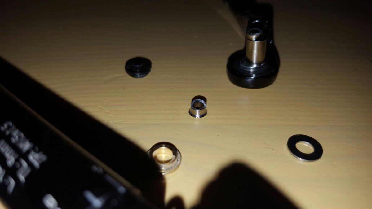

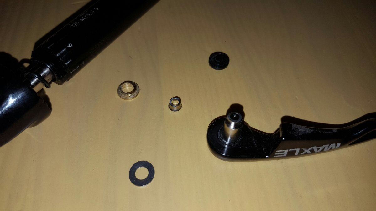

Der Samstag ist gelaufen, aber, in meinem Slide ist nun ein neuer Dämpfer. Ausgebaut aus einem anderen Slide.

Ich erklärte ihm, dass der Dämpfer an der Kolbenseite ein schiefes Auge hat und man dieses auch sieht. Sowohl am Auge selber, als aber auch wenn man oben die Verschraubung löst und den Dämpfer aus der Aufnahme zieht.

Ich bat ihn dann einen Bolzen durch das Auge zu stecken, da man es durch die Verlängerung besser sehen kann.
Er folgte meiner Bitte und schaute es sich nocheinmal an.
Wieder sagte er mir dass doch alles top sei.
Er sagte mir dann, dass ich die Wippe lösen sollte, damit der löcker reingeht.
Ich sagte ihm dann wieder dass das Problem das untere Dämpferauge ist und sobald ich dieses festschraube, sich der Dämpfer eben schief stellt...

Ich habe natürlich mein Werkzeug mitgenommen und direkt geschaut ob es jetzt passt.
Ist der Dämpfer unten Fest und oben lose habe ich oben ca. 0,5mm bis 1mm versatz. Da sage ich mal dass es voll OK ist.
Ist der Dämpfer oben festgeschraubt und unten lose, geht er unten sauber in die Aufnahme.

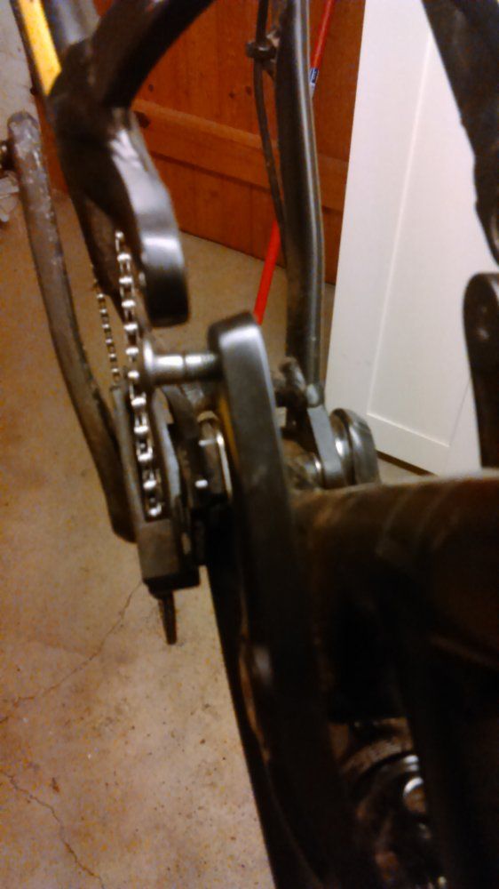

Kurze Rückmeldung. Ich habe die Pedale Sattelstütze, Kurbelarme alle Lager vom Hinterbau, Dämpfer sauber gemacht und neu gefettet. Das Knarzen ist jetzt weg. Das Knarzen kam anscheinend von einem Lager am Hinterbau.
Du kannst noch versuchen den Anschlag am Umwerfer einzustellen.
Aber das Problem hab ich mit meinem 2-fach Umwerfer auch. Der Schwenk-Bereich ist einfach nicht breit genug. Wenn die Kurbel weiter raus kommt, schleift die Kette auf dem größten Gang dann rechts. Ich hab es so gelöst, dass ich den Schalt-Hebel auf 3-Fach umgestellt habe. Bei 3-fach hab ich noch die dritte Schaltstufe mit der der Umwerfer noch näher an den Rahmen schwenkt. Den Anschlag am Umwerfer einfach wie gewünscht einstellen, muss man halt für die 3 kleinsten Gänge 3 noch einmal den Hebel drücken. Bescheuert aber ich habs anders auf die Schnelle nicht hinbekommen.
Auf der Unterseite ist der Umschalter. https://static.bike-components.de/c...I-mit-I-475f576babda789f78a6f572a7e3b3af.jpeg
Das ist auch der einzig richtige Weg. Hatte ich auch schon mehrfach an anderer Stelle beschrieben.
Du musst aber nicht dreimal schalten. Der kleinste Gang am Schalthebel (drittkleinster Gang) ist auch der kleinste Gang am Umwerfer (drittkleinster Gang) und der nächsthöhere Gang eben der zweite Gang. Den größten Gang kann man am Umwerfer mit den äußeren Anschlag sperren, so dass dieser am Schalthebel nicht mehr schaltbar ist.
Hintergrund: Die Kurbel ist eigentlich eine Dreifachkurbel, bei das größte (3.) Kettenblatt weggelassen wurde. Echte Zweifachkurbeln haben eine andere Kettenlinie, bei der die Kettenblätter etwas weiter außen liegen, damit mit den zwei Kettenblättern alle Ritzel geschaltet werden können, ohne dass die Kette zu schräg liegt.
Das falsche Einstellen des Schalthebels (auf 2fach) bei unechten Zweifachkurbeln (eigentliche Dreifachkurbel) ist ein gängiger Fehler auch bei anderen Bikeherstellern.
Gruß 78

Danke für den Hinweis.
Die Kettenlinie ist aber tatsächlich weiter draußen als ich bei einer 3-fach Kurbel erwarten würde. Ziemlich ungenau gemessen waren es definitiv >50mm. (Obwohl es eigentlich <49mm sein sollten.) Spacer laut Anleitung richtig.
Ich hätte nach der Entdeckung der 2-3-fach-Umstellung am Hebel den Umwerfer nochmal komplett neu einstellen müssen, Dann eben beim kleinsten Kettenblatt Anfangen und nicht beim mittleren.
Das 3 Mal Schalten war einfach die schnellste Variante das Rad dann fahrbar zu machen.
Ich verstehe echt nicht, wieso mit dem 2-fach Umwerfer die 2 äußeren Kettenblätter geschaltet werden obwohl das äußere fehlt...

Die Kettenlinie ist aber tatsächlich weiter draußen als ich bei einer 3-fach Kurbel erwarten würde. Ziemlich ungenau gemessen waren es definitiv >50mm. (Obwohl es eigentlich <49mm sein sollten.) Spacer laut Anleitung richtig....
Kettenlinie müsste 51mm sein (gemessen am größten Kettenblatt), damit es zu einem 2-fach Directmountumwerfer passt. Meinst Du Spacer beim Tretlager oder bei der Kurbelachse? Mit Spacern auf der Kurbelachse werden bei Race Face Kurbeln die Kettenlinie eingestellt (nicht verwechseln mit Spacern beim Tretlager).
Genauso!!
Weil 2-fach Umwerfer eigentlich für echte Zweifachkurbeln konstruiert werden. Die Kettenlinie bei echten Zweifachkurbeln wird in der Mitte zwischen den beiden Kettenblättern gemessen.

Hallo liebe Radon-Freunde,
ich habe mir am 02.05.2015 im Megastore Bonn ein "Radon Slide 27,5 9.0 HD" gekauft.
Nun ist eines der Lager am Hinterbau völlig auseinander gebröselt (an der Verbindung: Schwinge - Hinterbau).
(sowas muss doch beim zusammenschrauben auffallen? :rolleyes:)
Dies ist darauf zurückzuführen, dass das Gewinde an der Schwinge schief geschnitten/gebohrt wurde. Daher belastet die Schraube (logischerweise) das Lager an einem Punkt besonders stark. (siehe Foto im Anhang)
Ich komme aus Hamburg, und kann nicht mal "so eben" zu euch in die Werkstatt kommen, es begutachten lassen und dann wahrscheinlich für einen Termin 2 Wochen später noch einmal vorbei kommen.
Gibt es irgendwelche anderen Möglichkeiten? Z.B. den Servicepartner in HH nutzen?
Bitte um schnelle Antwort.
(Über den Megastore direkt bekomme ich leider keine kurzfristige Entscheidung - Das Wetter ist momentan göttlich zum biken :()
Danke & Gruß Simon

Hi,
vielen Dank für deine Anfrage. Beim Kauf im Megastore Bonn ist auch dieser Ansprechpartner im Falle eines Defekts bzw. Garantie-/Gewährleistungsfalls. Bitte setze dich doch mit den Kollegen aus der Werkstatt auseinander um das weitere Vorgehen zu besprechen. Anhand des (unscharfen) Fotos kann keinerlei Diagnose erstellen. Falls ein Defekt am Rahmen vorliegt, muss dieser zwecks Überprüfung in Augenschein genommen werden.
Gruß, Andi

Hi,
schreibe mir doch bitte per PN deine Nr. - dann wird dich im Tagesverlauf unser Werkstattleiter zurückrufen und alles weitere besprechen. Ob es durch einen SP in deiner Nähe begutachtet werden kann, kann ich anhand des Bildes nicht beurteilen - aber hier wird Dir mein Kollege mehr Infos geben können. Dass beim lokalen Kauf im Einzelhandel dieser auch Ansprechpartner ist, ist gesetzlich so geregelt - wir versuchen hier aber immer eine gute Lösung für beide Seiten zu finden, verärgern wollen wir sicherlich keinen ;)
Gruß, Andi
Hi ich schon wieder (leider).
Habe gestern das erste Mal für den Transport mein Vorder-Rad ausgebaut und am Zielort wieder montieren wollen. Dabei hat sich mal eben der Schnellspanner zerbröselt WTF ??? Ich behaupte mal schon einige Schnellspanner bedient zu haben und nein ich habe des Ding nicht mit dem Hammer reingeklopft sondern ordentlich fest (soll ja auch gespannt sein) rangedrückt. Resultat seht ihr auf den Bildern.
In der Werkstatt möchte ich nicht anrufen denn dort erreicht man niemand wie schon mehrere festgestellt haben. Kann ich die Steckachse weiterhin verwenden und halt mit nem Hebel erstmal festziehen ? Was genau ist es für eine (Swoop 170 8.0 2016er)
@ Andi: Finden wir eine unkomplizierte Lösung ? Ich meine ja ich habe noch ein gewisses "Guthaben" bei euch nachdem ich den Vorfall mit dem Umwerfer ja selbst reguliert hatte. LG
