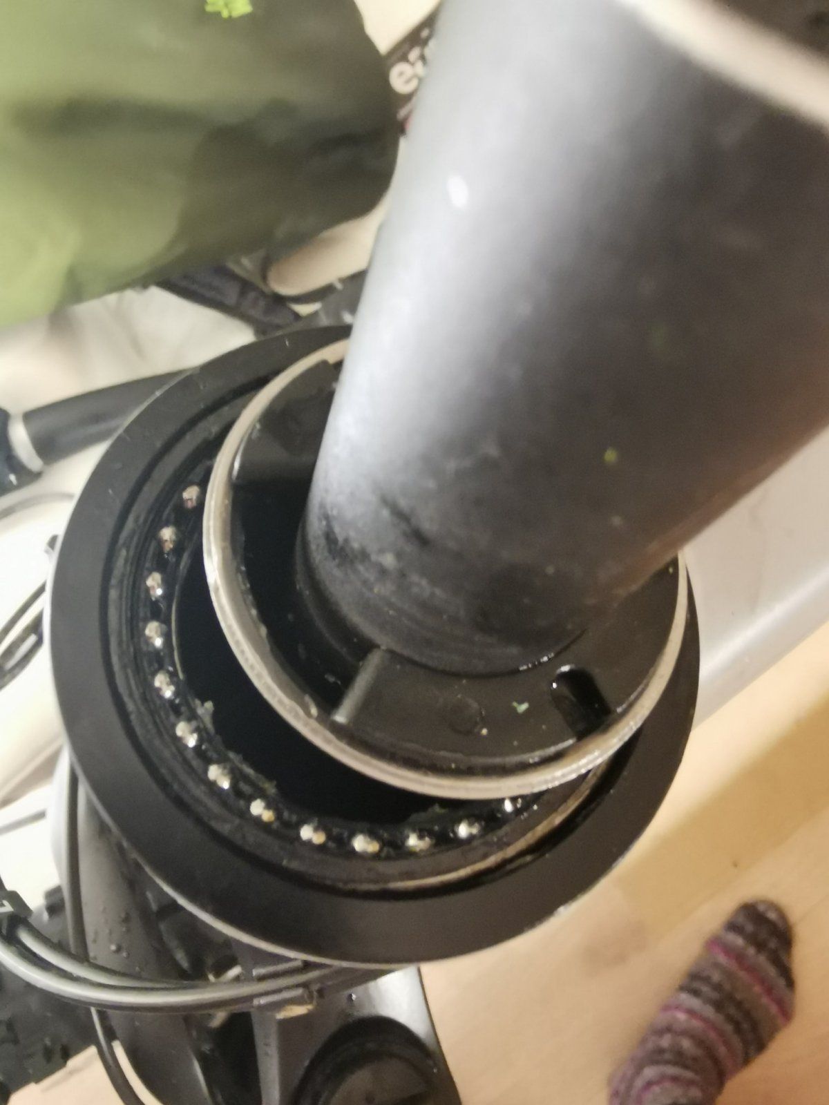

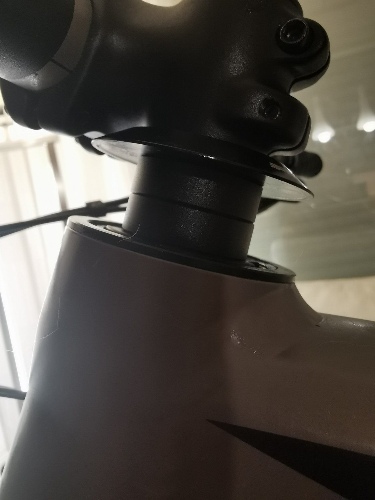

Guten Morgen,
ich habe seit gestern das Problem, dass meine Gabel im Steuerrohr spiel hat. Eigentlich nix wildes dacht ich, halt weng nachziehen.
Aber leider zieht es dann die Staubschutzkappe direkt auf die Lagerschale und blockiert so fast die Lenkung.
Also mal aufgemacht und dann kam das auf dem Bild zum Vorschein.
Habe ich so noch nie gesehn und finde auch im Netz nix in der Art.
Ist ein Ghost ASX 4.7+ aktuelles Modell. Steuersatz ist FSA und es steht "H5068" drauf, zu der Nummer finde ich aber weder beim Hersteller sonstwo im Netz was.
Kennt jemand dieses System und kann mir sagen wo da das Problem liegt?
Das Bike ist erst paar Wochen alt und hätte noch Garantie, aber Händler wo ich es gekauf habe ist ne Stunde weg und wenn ich es hin bringe müsste ich je 2 mal 2 Stunden Auto fahren, habe ich grad nicht so Lust und würde es gern selbst lösen...
Danke!

in der art hab ich das auch noch nicht gesehen, da ich nur steuersätze mit industrielagern habe. aber ich vermute mal, dass das nix anderes ist als ein normaler konus, der eben für die offenen lager gemacht ist. der untere teil stützt sich an den kugeln ab und das kunsstoffding ist das pendant zum sonst verwendeten konus.
kann sein, dass einfach ein paar toleranzpaarungen ungeschickt sind und es deswegen den staubdeckel fest drückt. was du machen kannst, wenn du passende spacer hast, ist, auf den kunststoffkonus noch einen dünnen spacer mit 0,5-1,0mm drauf packen. ansonsten würde ich aber zum händler fahren. das problem vorher anhand bildern und zusätzlich telefonisch klären. dann musst du eben etwas zeit investieren, aber kannst das rad dann vermulich gleich wieder mitnehmen

ja, der silberne Ring um das schwarze Plastikteil ist der Konus. Ab da wirds denk ich "normal"
Aber eben diese Konstruktion mit dem Plastikteil hab ich eben noch nie gesehn.
Und die scheint auch die Schwachstelle zu sein.
Ich denk mal langfristig wird da ein Umbau auf was vernünftiges wie auch @memphis35 rät besser sein.
Naja, muss ich mich wohl mal damit beschäftigen, das ist ja leider wohl das mit doofste Teil überhaupt, sowohl vom erstmal das passende finden her als auch dann vom Einbau (ohne vorhandenes Spezialwerkzeug).
Distanzring hilft, aber wenn der zu dick ist, wird das Lager nicht mehr abgedichtet. Am besten gleich ein gescheites Lager verbauen lassen bzw. selbst verbauen. Dann spart man sich viel Zeit beim Händler.

am besten du gönnst dir einen neuen steuersatz. ein tauglicher FSA mit industrielagern ist für 30-50 euro zu bekommen. dann hast du diesen mist mit offenen kugelringen und kunststoffkonus los

Habe das gleiche Problem beim ASX 4.7. Bekomme das Spiel im Steuersatz nicht weg egal wie sensibel ich die Vorspannung sogar eher ein Tick zu fest anziehe.
Problem liegt an dem absolut minderwertigen Plastik Kompressionsring für den es keine Alternative gibt. Ich bring es zum Händler und der soll mir einen komplett anderen „besseren!“ Steuersatz bestellen den ich dann einbaue.

PS: den alten FSA Schrott hat mein Händler/Wekstatt provisorisch „richten“ können, indem wie bereits oben schonmal genannt ein Plastik Micro Spacer zwischen kompressionsring (=Plastik Schrott) und Staubkappe eingefügt wurde. Das hält zwar für die Sonntagsspazierfahrt aber im Trail nicht, schon allein weil dann ein „spältchen“ am Steuerrohr dazu führt das schnell Dreck und spätestens Wasser und Dreck beim putzen auf kurz oder lang das ganze Steuerrohr zusammen frisst.

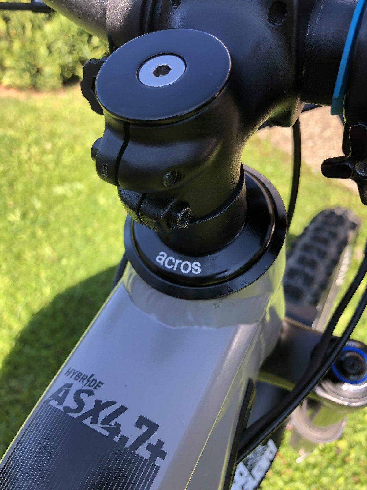

Hey zusammen,
mein Händler hat mir jetzt wie verabredet kostenlos mein selbstbestelltes Material von ACROS kostenlos eingebaut (rießen Dank an Schaltwerk Bisinge-falls wer die Jungs kennt oder aus der Nähe ist- nur zu empfehlen!)
Passt super und das erste Fahrgefühl ist butterweich! Verarbeitung im Rahmen/Steuerrohr sind tausendmal Hochwertiger aus als das Original FSA Lager. Mit integrierten Dichtungen wird dieses Teil deutlich länger zuverlässig seinen Dienst tun.
Eigentlich traurig von den Herstellern hier an einem für das Fahrgefühl so wichtigen Bauteil anfangs Schrott rein zu bauen und an der falschen Stelle zu sparen.
Falls es weiter interessiert, gebe ich einen Fahrbericht nach den ersten Trails.
