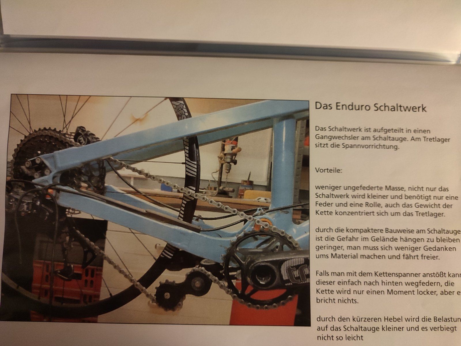

Aber du hast ja trotzdem die Umlekung hinten, also fällt nur der untere pulley weg. Sagen wir max 50g? Das merkt doch keine Sau.
120g sind es. Weil eben etwas mehr als nur das Röllchen auf die Wage kommt.
Spannmechanismen, Kettenumschlingung, Käfig, Federn, Kupplung.
Aber bitte endlich mal mit einen gekapseltem Riemen! Dann wird ein Schuh draus.. und es sollte nicht aussehen wie ein Ebike... das bricht der Pinion das Genick...
auf die inneren werte kommt es an Und wenn jemand ein pinion oder sontiges getriebe nicht von einem motor unterscheiden kann ist mir das ziemlich wurschd. tut mir weder was geben oder nehmen.
Hier Mal bewegte Bilder...
Hm weit gedacht aber DIE Innovation...ich weiß nicht
Das Effigear mit hohem Drehpunkt hat eigentlich alles nötige. Leider viel zu wenig verbaut. Die Cavaleries wollen mir nicht so recht gefallen. Als das Nicolai ION16 damit gezeigt wurde So richtig warm ist Kalle damit nie geworden und hat lieber Pinion verbaut.
Wenn man die ganzen Punkte "Kettenschaltung ist ausgereift", "neuer Standard", "haben wir schon immer so gemacht", "kenn ich nicht, mag ich nicht" usw. weg lässt und einfach zwei HP Enduros mit dieser und einer und einer normalen Schaltung nebeneinander stellt. Was spricht eigentlich gegen die Schaltung?
Zu viele umlenkungen? Keine Variabilität? Das man 2 Ketten braucht ? Kein Standard ? Eine immernoch von aussen anfällige Kettenschaltung ? Teuer vermutlich da alles Kleinserie?
Wie gesagt, finde es cool sich Gedanken zu machen und Tüftler braucht die Branche. Aber das ist sicher nicht die Lösung für die Zukunft. Da setzen sich schon andere gute Alternativen nicht durch, und sicher auch weil SRAM und Shimano zu mächtig sind
Der Rahmen selbst hat zu viele Umlenkungen, da bin ich dabei. Ich bin kein Freund von Eingelenkern, besonders wenn sie noch zig Umlenkungen haben. Ein Kavenz, oder ein Nicolai GPI hat auch eine hohe Kettenstrebe aber einen anständigen 4-Gelengker Hinterbau.
Ich hoffe ja immer noch auf die neue Ikone von Nicolai und das sie ohne Motor antritt.
Wird sich sicher auch nicht durchsetzen, vielleicht aber bei mir ;-) oder am E-Bike
Das mit zu vielen Umlenkungen kann ich in diesem explizitem Fall gar nicht sehen.
HP hat das nun Mal auch wenn es mit standard Schaltungen nur am Käfig ungelenkt wird.
Durch dieses gerede um die Umlenkungen würd es mich jetzt doch interessieren wie viel man hier verliert.
Da ich keine kleinen Umlenkungen am super drive sehe gehe ich davon aus daß es sich nicht um sehr viel Handeln kann zum konventionellen HP oder einfach Standard Bikes.
Effizienz Verlust haben wir ja eben auch in einem Getriebe. Das wird dort auch immer angekreided. Und hier haben wir ebenfalls einen starken Kompromiss denn es gibt einfach keine Enduro 29 er damit, bis auf 2.
Geht mir gar nicht um Effizienz, dafür sind andere zuständig;-) eher einfach das es alles Fehler und Geräuschquellen sind, und wenig ideall ist das man 2 Ketten braucht, mit einer wird man da nicht hinkommen
Wenn du auf Pinkbike etwas dazu ließt bekommt man aber eher den Eindruck daß es leiser ist als die Meisten anderen Hobel und das was ich im Video hier höre sind für mich eindeutig die Reifen an den Fender.
Die erhöhten Fehlerquellen sehe ich eben auch nicht da ich ein Kettenspanner nicht als Fehlerquellen ausmachen kann. Wenn er in der Standard Schaltwerk Situation ebenfalls gegeben ist. Da sehe ich beim Standard eher eine Fehlerquelle. Ich habe schon etliche Schaltwerk gesehen die keine Spannung mehr aufbauen konnten. Ein einzelnen Kettenspanner hingegen nicht.
Ja - aber woher aktuell eine Kette mit 400 gliedern bekommen bei dem Mangel?
Ist da nicht die Umschlingung beim Schaltwerk arg niedrig? Aber echt interessanter Ansatz, im Bereich der Oberschenkel wollte ich auch keine Kette haben.
Es geht darum wo das System leichter ist. Insgesamt ist es schwerer.
Es basiert auf einem normalen Schaltwerk. Vorne mit einem andern Spanner. Ich hatte das auch schon probiert, es geht. Ich habe es aber nicht fertig entwickelt.
Interessanter Ansatz. War ein Schalten möglich? Weil wenn nicht, ist das ja auf dem Level von ceramicspeed: die Schaltung die nicht schaltet.
Ja, man konnte alle Gänge schalten. Die Umschlingung passt auch. Der Abstand zu den kleinen Ritzeln war noch zu groß, da müsste man noch optimieren. War so zu ungenau, hat aber funktioniert. Es braucht auch eine fixe, stabile Position. Die hatte ich etwas instabil realisiert. Für einen Funktionstest ausreichend, unter Last nicht.
