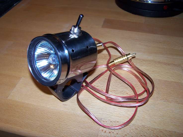

Nachdem einige Leute nach Selbstbaulampen fragen, würde ich in Erlangen einen Lampenselbstbauworkshop organisieren. Die Lampe ist aus einem Fackelmann-Streuer gebaut. Ein Bild gibt es hier . Eine 20W Halogenlampe gibt genug Licht für fette Nachtfahrten. Der Akku wiegt 1,2 kg und gehört in den Rucksack oder Flaschenhalter. Das Material (incl. Ladegerät) würde ich im Voraus besorgen. Kosten ca. 45 Euro.
Wer hat Interesse?

nein, mangels rückmeldung haben lowfat und ich nochmal das tageslicht genutzt und den brunner steinbruch inspiziert.der preis von 45€ ist natürlich incl. !!!ladegerät!!! gedacht.... im prinzip gehts erstamal darum zu sehen, wer alles interesse hat und dann auch ne sammelbestellung loszutreten... das bauen selbst ist ja mit 2h max erledigt.......
Als Termin schlage ich den 19.11.2005 15:00 Uhr vor. Wo genau werde ich noch abstimmen.
Die Lampe sieht übrigens etwas schicker aus, als auf diesem Bild . Der Schalter ist viel kleiner und sitzt hinten, die Befestigung ist eine einfache aber wirkungsvolle Klickbefestigung für Rohre mit 22mm Durchmesser (z.B. Zeltstangen u.ä. :D ).
Wer Interesse hat, schickt mir bitte eine mail. Darüber regeln wir dann die Geldüberweisung usw. Anmeldeschluss ist Mittwoch, der 9.11.05. Schließlich muß ich den ganzen Kram dann noch bestellen/besorgen.
Wer Lust hat, kann sein neues Leuchtbaby :love: anschließend bei einem stilechten Nightride mit Glühwein (danach!) einweihen.

Der Reflektor hat 50mm Durchmesser. D.h. es passen "normale" 12V Halos rein. Die Lampe hat 24° Öffnunswinkel. Das ist ein guter Kompromiss.
Der Akku hat 3.4 Ah. Eine Ladung reicht also für etwa 2h Beleuchtung.
Die Befestigung ist ein Rohrclip aus dem Baumarkt. Der hat ein M6 Gewinde zum Festschrauben der Lampe und sitzt stramm genug am Lenker. Wer lieber mit Helmbefestigung fährt sollte eine andere Befestigung wählen. Die ist vom jeweiligen Helm abhängig.
Mit den Osram IRCs habe ich keine Erfahrung. Ich werde mich mal schlau machen.

Für 45€ bekommst Du keine Lupine, das hast Du richtig erkannt :daumen: Das System ist aber sehr flexibel, ähnlich hell und Du kannst Dir jeden Halter drunterschrauben und jede 50mm 12V Lampe reinstecken. Z.B. auch mit 35 Watt. Lampentausch dauert 30 Sekunden. Der Wotan hat z.B gar keinen Halter, sondern nimmt einfach 2m Tape und schnallt sich das Ding an den Lenker. Pragmatismus siegt :D

Osram Decostar-51-IRC Halogen 12 Volt ("50 mm Reflektor")
Gibt z.B. mit 20W in 4 Ausstrahlungswinkel-Varianten: 10 / 24 / 38 / 60 Grad
Bei 1-Lampen-Beleuchtung dürfte eine 24er einen guten Kompromiss zwischen Seitenausleuchtung und "Fern"ausleuchtung ergeben.
Zum Preis:
Habe einen Versender gefunden, der für eine 20W-Flood (dürfte 24er sein)
4,19 Euro verlangt, zuzüglich 6,50 Euro Versand bei Vorkasse. Bei z.B. Abnahme von 10 Stück läge man dann bei knapp < 5 Euro je Stück.
Diese Osram IRC werden idR wegen ihrer Leuchtwirkung von den Lampenbauern geschätzt.
Und bei 20 W wird auch der Akku nicht zu schnell leergesaugt.
PS: Osram IRC gibts (in 50 mm) auch mit 35 W oder sogar 50 W

Die IRCs sind also nicht viel teurer als normale Halogenspots. Die sollten wir auf jeden Fall nehmen. Ob die 45€ dann genau reichen, hängt von der Bestellmenge (Preisstaffel, Versandkosten) ab. Ich gehe erst einmal weiter von diesem Preis aus.

Die Osram IRC 20W 12V Halogen (bei einer 1-er Lampe) mit 24 Grad liefert vermutlich das beste "Preis-Leuchteindruck" Ergebnis beim Nutzer.
Auch scheint bei anderen -preiswerteren- Fabrikaten die Positionierung des
"Leuchtwendels" zum Reflektor teils fabrikationsbedingt zu streuen.
Da diese Leuchmittel üblicherweise in Wohnräumen verwendet werden, reicht es den Nutzern, daß sie halt Licht haben - oftmals von mehreren Lampen im Raum verteilt. Da kaufst eben 20 Watt, Spot oder Flood... oder doch 35W ?
Will sagen, da ist der übliche Nutzer auf Reflektor-Güte etc. nicht sensibilisiert.
Am Fahrrad ist das anders - da stehst im dunklen Wald, und das einzige Licht
sollte Dir möglicht wunschgemäß leuchten.
Gut, daß Du "Deine Lampe" mit vermutlich "null" Elektronik-High-Tech bietest.
Da könnte die Lampe bei zu Neige gehendem Akku allmählich an Leuchtkraft nur verlieren - somit kein LICHT AUS ...ansatzlos wie ein Keulenschlag.
