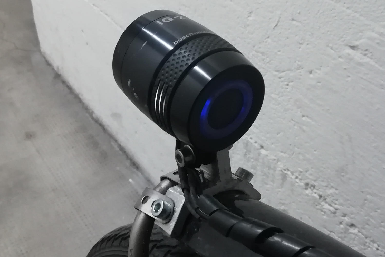

Ich hab mir inzwischen was selber gebastelt - sitzt zwar nicht auf dem Lowrider, sondern auf dem Schutzblech. Da ich das Schutzblech vorne aber verlängert habe bis zu dem Lowrider-Bügel, sitzt der Scheinwerfer nur wenige mm weiter hinten.
Hab noch ein Bild gefunden, daß ich vor dem Einbau des Halters gemacht hab. (Das betroffene Fahrrad ist momentan ein paar Hundert km von mir entfernt)
An den dicken Balken oben kommt die Lampe - der ist extra nicht mittig, damit die Lampe dann in der Mitte ist.
In der "Rundung" unten liegt das Schutzblech. Durch die 3 Löcher sind Inbus-Schrauben gesteckt, die durch's Schutzblech gehen - außerdem halten die auch noch Blechstreifen, die damit Halter und Schutzblech am Bügel vom Tara festmachen.
Da ich keine CNC-Maschine oder ähnliches hab, ist das Teil mit Metallsäge und Feilen aus einem Alu-Block (15*50*60) rausgesägt und gefeilt.
Nicht schön, nicht leicht, erfüllt aber seinen Zweck.
