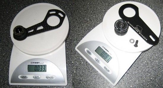

evtl ne andere Führung, bei ISCG Alu zu Carbon müsst man noch mehr sparen:
hier sieht man eine Lofü E2 von mir gegen ne Blackspire:
