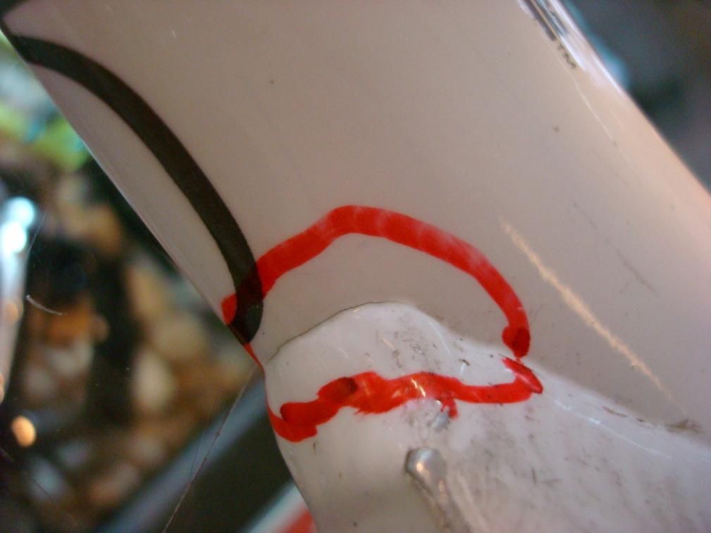

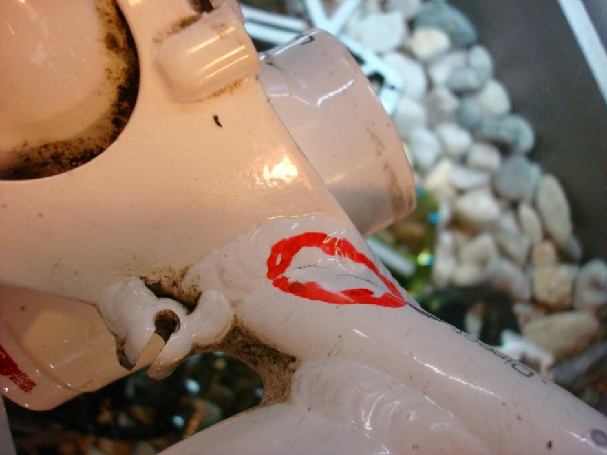

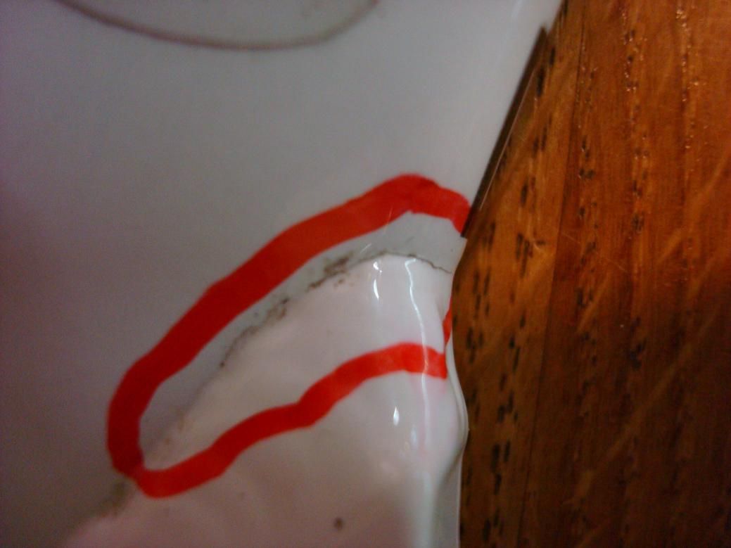

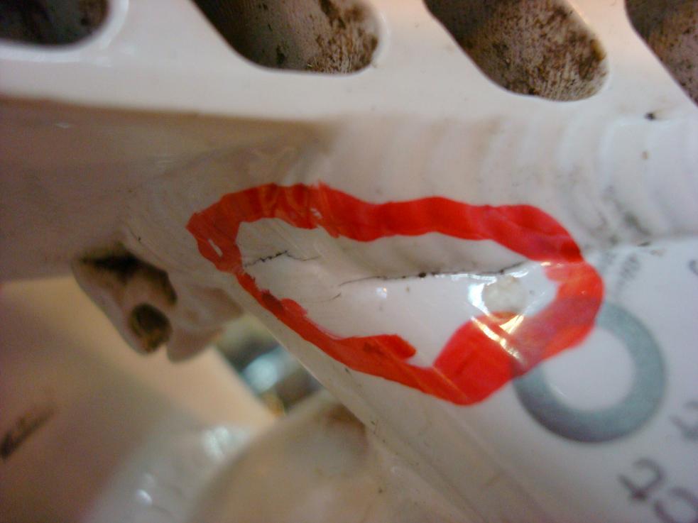

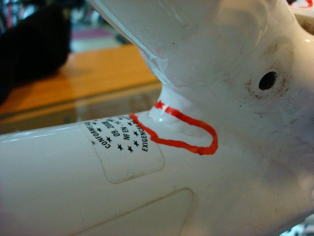

R.I.P. Lapierre Spicy 516 2009
gerissen an einigen Stellen u das ohne damit große Sprünge gemacht zu haben :(
Die neuen Rahmen scheinen aber jetzt besser zu halten!
Sehr positiv zu erwähnen der schnelle u super Rahmentausch sogar ein 916er Rahmen hab ich bekommen.Auch die nicht mehr passenden Teile wurden mit geliefert wie z.B. neuer Laufradsatz (wegen Steckachse hinten) neues Tretlager und neuer Steuersatz.
