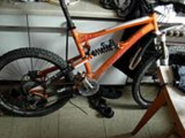

Ich habe jetzt endlich in meinem Spicy 316 einen DHX 5 Coil drin.
Danke Papa Midnight für dir angepassten Buchsen.

Sag laut Anzeige im DH Bereich. Gewicht ca 95 KG mit 450 Feder.
Propedal 2 Licks , Zugstufe 4 Klicks. Bottom Out komplett auf.
Wippt etwas mehr als mit dem Float, der ja eine mittleres Pro Pedal hat.
Bin Gestern ca 1,5 Stunden auf mein Hausstrecke gefahren. Ich finde die Dämpfer spricht auf keine Unebenheiten deutlich besser an. Bei schnellen Schlägen sackt er nicht so durch und das Rad liegt ruhiger. Von mir ein ganz klares "must have" . :D Warum das LP nicht in die teuren Modell baut scheint an der Geld macherei zu liegen.:heul: Kostet ja gut das doppelte. Mal sehen wenn weiter Touren dazu kommen wie er sich dann macht.
Stefan

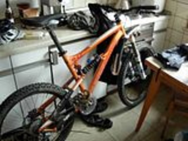

Also neuer Versuch mit den Spicy Bildern.
Ich denke sieht ganz gut aus.
Umbau:
Xt Shifter, Ergo Griffe, Specialized Flatts, E 13 :)
und als high light, Topeak Schutzblech Vorne.:D

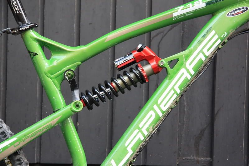

@Skatmann
welchen Daempfer hast du eingebaut? (kann ihn leider nicht erkennen auf meinem iPod)
@papa
hast du denn erfahrungs Bericht zum Bos schon gepostet ? (ist Ales in der Handy ausfuerung sehr unuebersichtlich)
Zweite Moeglichkeit waere der Fox RC4 weißt du was ? Er ist ja auch im neuen Froggy 518!?
Den neuen Fox habe ich noch nicht gefahren, aber er soll größer dimensioniert sein als die bisherigen FOX Dämpfer. Vorsicht also bei bikes wie demo oder ähnlichen Systemen.
Der BOS Sextoy ist der Hammer. Ich denke, dass ich dieses Teilchen niemals an sein Limit bringen werde, aber dafür habe ich ihn ja auch...
In der version mit 6 mm Augendurchmesser kommt er bisher ohne Nadellager (die aber beim ersten check nachgerüstet werden), spricht aber schon im uneingefahrenen Zustand besser an, als alles andere, was ich jemals fahren durfte. Sehr einfaches Einstellen der High und Lowspeed Druckstufe (nur mit Werkzeug!) und ein unglaublich großer Einstellbereich der Zugstufe! Zuerst hat sich das Ausfedern ein wenig seltsam angehört, weil es eben nicht so schmatzt wie zB ein FOX Dämpfer, sondern eher pfeift, aber das Resultat und die Performance ist einfach überzeugend! Im Zusammenspiel mit der N´dee Gabel absolute Weltklasse! Kleine Schläge, Bodenwellen, Sprünge, einfach alles wird geradezu weggebügelt. Lediglich das Gewicht von ziemlich genau 1000 Gramm mit Feder und der Preis tun weh...Wenn ich mal nen Hersteller finde, der Titanfedern mit so niedriger Pfundabstimmung baut (fahre ne 300er bei 82 Kilo!), kann man hier bestimmt noch ne Menge rausholen. Wenn ich bedenke, dass die Einfahrzeit noch nicht vorbei ist und der noch besser werden soll, dann wird die Luft für Fox und Co echt dünn. Aber vorsicht! Nicht vergessen, dass die Gabel und der Dämpfer harmonisch sein sollten! Wenn die einzelnen Teile auch super sind, bedeutet das noch lange nicht, dass die sich auch "verestehen".
