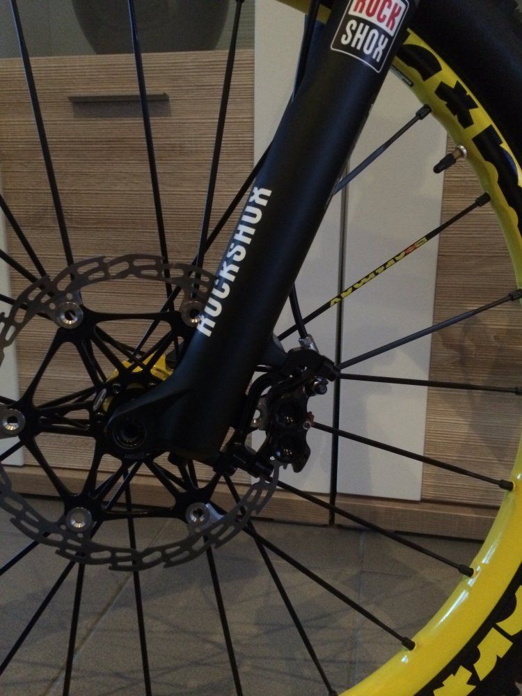

Und seit heute mit der Pike vorne!
Mit den schwarzen Tauchrohren schaut das gut aus. Den Dämpfer wolltest du auch wechseln? Bin auch schon seit ewigkeiten am überlegen von Fox auf Rock Shox umzusteigen.

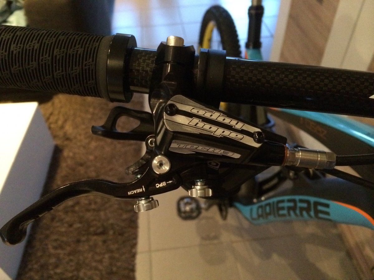

Heute wieder was gelernt! Ich habe meinem Zesty AM 527 neue Bremsen spendiert -aktuelle Hope Tech 3 E4. Da ruft mich mein Schrauber an und meint, dass in den Zesty Hinterbau der Hope E4-Sattel in Verindung mit 180er Scheibe nicht reinpasst. Optionen: E4 + 160mm Scheibe oder ein Hope X2 Sattel und 180er Scheibe.. Habe die Variante mit X2 und 180er Scheibe gewählt. Hoffe ich werde es nicht bereuen.
