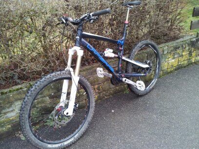

Danke für eure Hilfe und Beratung! am We habe ich viel zeit im Keller verbracht und anbei ist das Ergebnis ;-) uploadfromtaptalk1327961290413.jpg
Erste runde lief saugeil damit.leider bisher nur gemütlich gefahren.die neue Xt bremse ist ne Wucht.warte nun nur noch auf meine 203 er Bremsscheibe

Danke für eure Hilfe und Beratung! am We habe ich viel zeit im Keller verbracht und anbei ist das Ergebnis ;-) Anhang anzeigen 223884
Kannst du uns das Foto noch mal in Grösser, oder etwas besserer Auflösung präsentieren?
Der weisse Monarch macht sich echt gut in dem Rahmen.
Mich würde dann auch dein Endruck vom Monarch sehr interessieren.

Der Monarch fährt sich im low tune saugeil. Spricht bereits super an und sackt wirklich deutlich weniger weg als der verbaute Fox. Die Druckstufenverstellung funktioniert spürbar und ist für kurze Sprints sicher praktisch. Allgemein fahre ich aber immer gerne ein recht aktives Fahrwerk. Bin das bequeme Sofa Feeling von meinem Froggy gewohnt ;-)
Schnelle Trails hatte ich bisher allerdings noch keine.

btw- krasse sattelstellung! ich schieb meinen extra so weit vor wie es nur geht. du musst aber einen sau langen rücken haben :D

Ja, der stand doch etwas weit hinten. Ist nicht der Sattel den ich eigentlich fahre und hatte ihn kurz zum bremsen testen montiert. Jetzt ist ein specialized drauf und weiter vorn ;-) hab aber auch nen kürzeren Vorbau mit 50mm dran.

Deine Bremsleitung verlegst du aber noch innen am Tauchrohr der Gabel entlang, oder? So wie jetzt besteht die Gefahr, dass du dir die Leitung an einem Ast/Felsen o.ä. irgendwann abreisst.
