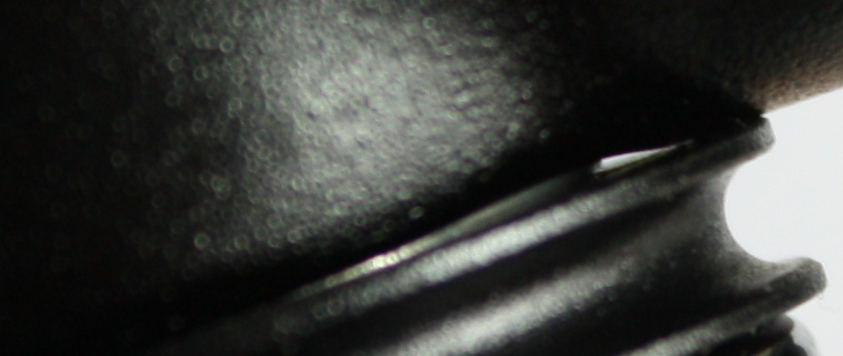

Habe vorhin mein Eisenschwein sauber gemacht und war überrascht über die Kampfspuren.....
@der-gute
Hab das Zeug gefunden....
