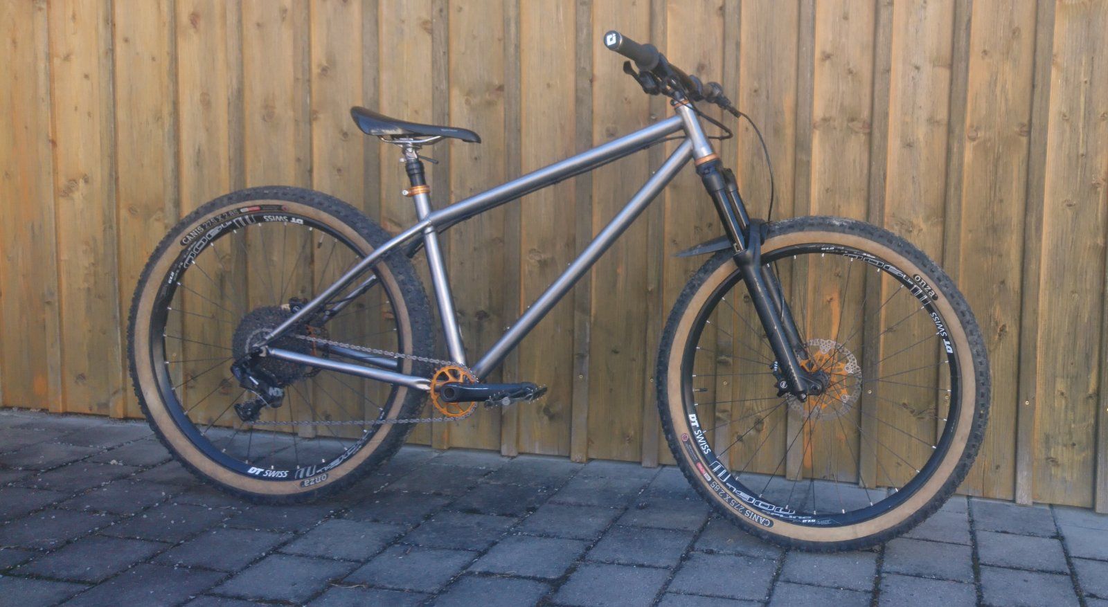

mein Fastforward ist jetzt nackig :D
OK, cool - hab ich auch Mal vor, wenn ich Zeit hab - nie?
Was hast du als Wachs genommenen? Ich hätte eher an owatrol gedacht 🤔
Mach Mal ein Detailfoto von der Oberfläche 🙏
Owatrol ist nicht schlecht, dauert aber 2-4 Wochen, bis es wirklich fest ist.
Hab damit ein OnOne in RAW behandelt, kommt gut. Owatrol glänzt dann ausgehärtet aber etwas.
Leicht zu verarbeiten ist es allemal…
