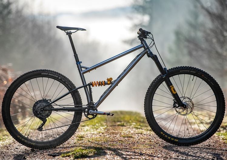

Der Vorteil eines Eingelenkers mit entsprechend langen Hebeln wie hier im Starling ist aber, dass die Änderungen der Übersetzung relativ harmonisch sind (wird natürlich umso schwieriger, je größer der Federweg ist). Da kann bei komplizierteren Konstruktionen mit kurzen Umlenkhebeln bei schlechter Konstruktion schon mal ein eher wenig harmonischer Verlauf entstehen.
Mit kurzen Hebeln u.dgl. hast du zumindest die Chance, eine sehr sehr schöne Kennlinie hin zu bekommen.
Siehe hier, ein Eingelenker mit Umlenkung:
Und ganz nachteilig müssen schnelle Änderung im Kurvenverlauf auch nicht sein.
Ergibt einen schönen Durchschlagschutz.
Ohne Limits kann man einen Dämpfer halt auch nicht auf einen gegebenen Hinterbau anpassen. Kompromisse gibt es fast immer. Wenn's hinten raus degressiv wird, was kann man machen? Härtere Feder, progressive Feder, langer, starker hydraulischer Durchschlagschutz oder gleich viel Druckstufendämpfung? Alles nicht so prickelnd. Ich seh's eher umgekehrt. Ich nehme einen gegebenen (Coil!)Dämpfer der schon am Prüfstand eine gute Figur macht und suche mir einen Hinterbau, der gut damit zurecht kommt.

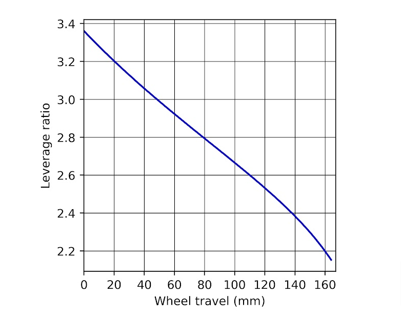

Die Berechnung der Kinematik habe ich gemacht, um nicht einfach eine unbelegte Aussage gegen jene von Starling zu stellen, das Murmur sei linear.
"Leider degressiv" habe ich geschrieben, da mir das Murmur halt ansonsten gefällt, aber so für mich eben leider nicht in Frage kommt.

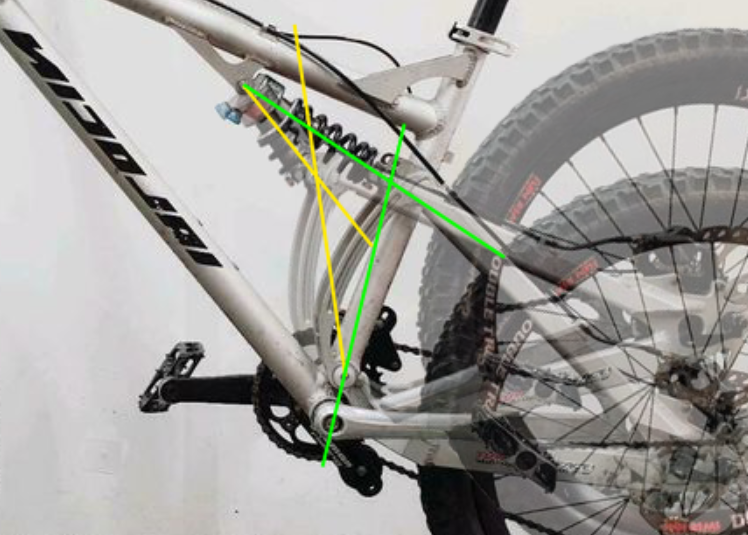

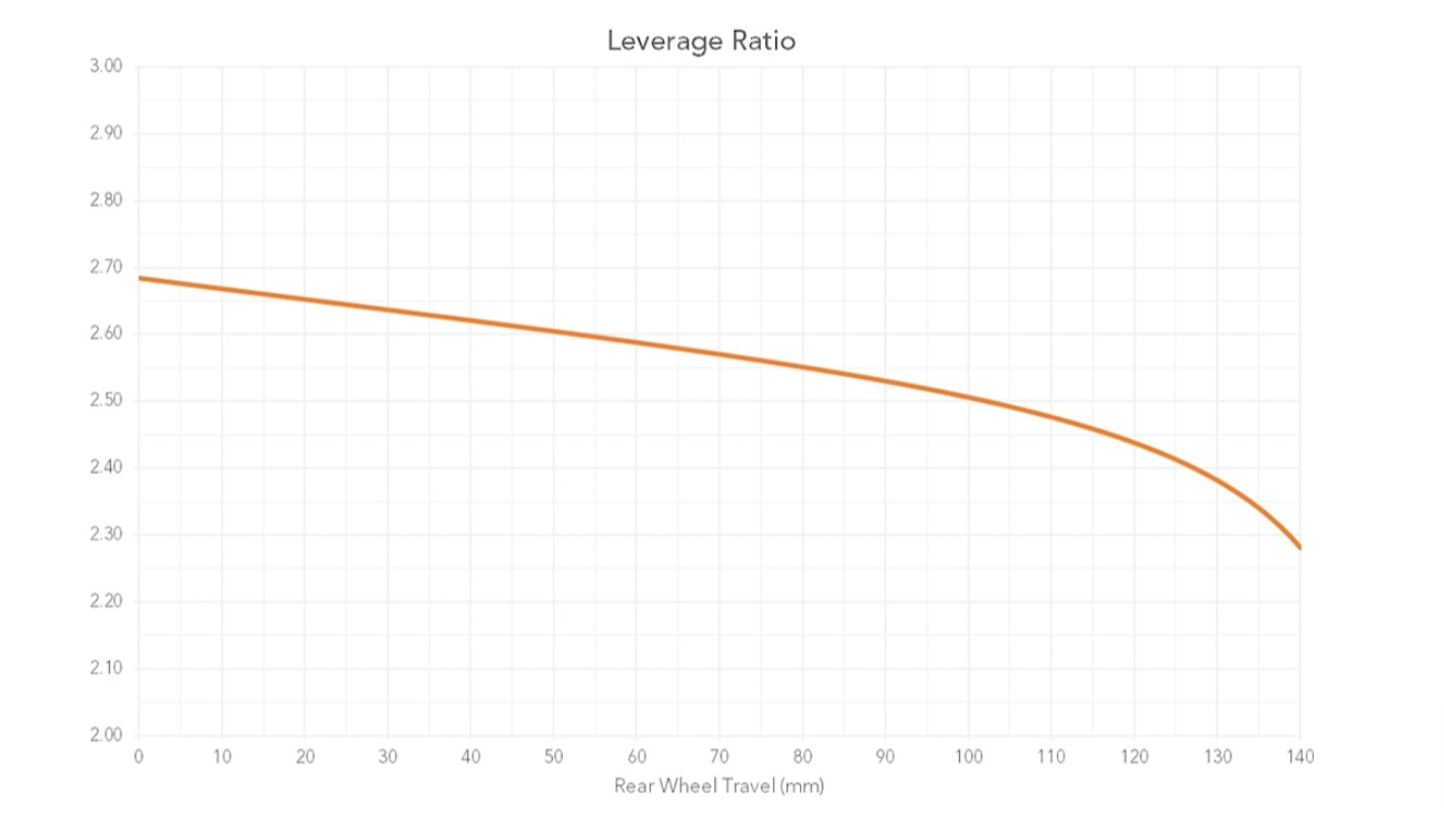

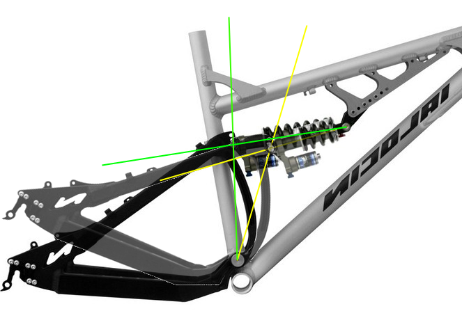

FYI zur Vollständigkeit noch zum Nicolai Bass:
Bei diesem Exemplar öffnet sich der Winkel zwischen Dämpfer und Hinterbau beim Einfedern von ca. 109° auf ca.149°. Daraus folgt, dass der Hinterbau ca. 111% degressiv ist (Unter Berücksichtigung von -3,5% durch Veränderung des effektiven Hebels am Hinterrad während des Einfederns). Am Ende des Federwegs ist die auf den Dämpfer wirkende Kraft also deutlich mehr als doppelt so groß als zu Beginn des Federwegs.
Das war schlicht eine Fehlkonstruktion.
Interessant:
Bei diesem Exemplar ist durch die unglaublich großen Blechteile am Oberrohr der Anschlagpunkt des Dämpfers deutlich nach unten gerückt. Hierdurch ändert sich der besagte Winkel von ca. 97° zu ca. 121°.
Das ist exakt der Bereich, in dem auch das Murmur liegt. Dieses Bass-Exemplar (vermutlich ein neueres als das oben gezeigte) ist wie das Murmur ca. 33% degressiv (Unter Berücksichtigung von -3,5% durch Veränderung des effektiven Hebels am Hinterrad während des Einfederns). Am Ende des Federwegs ist die auf den Dämpfer wirkende Kraft also um ein Drittel größer als zu Beginn des Federwegs.

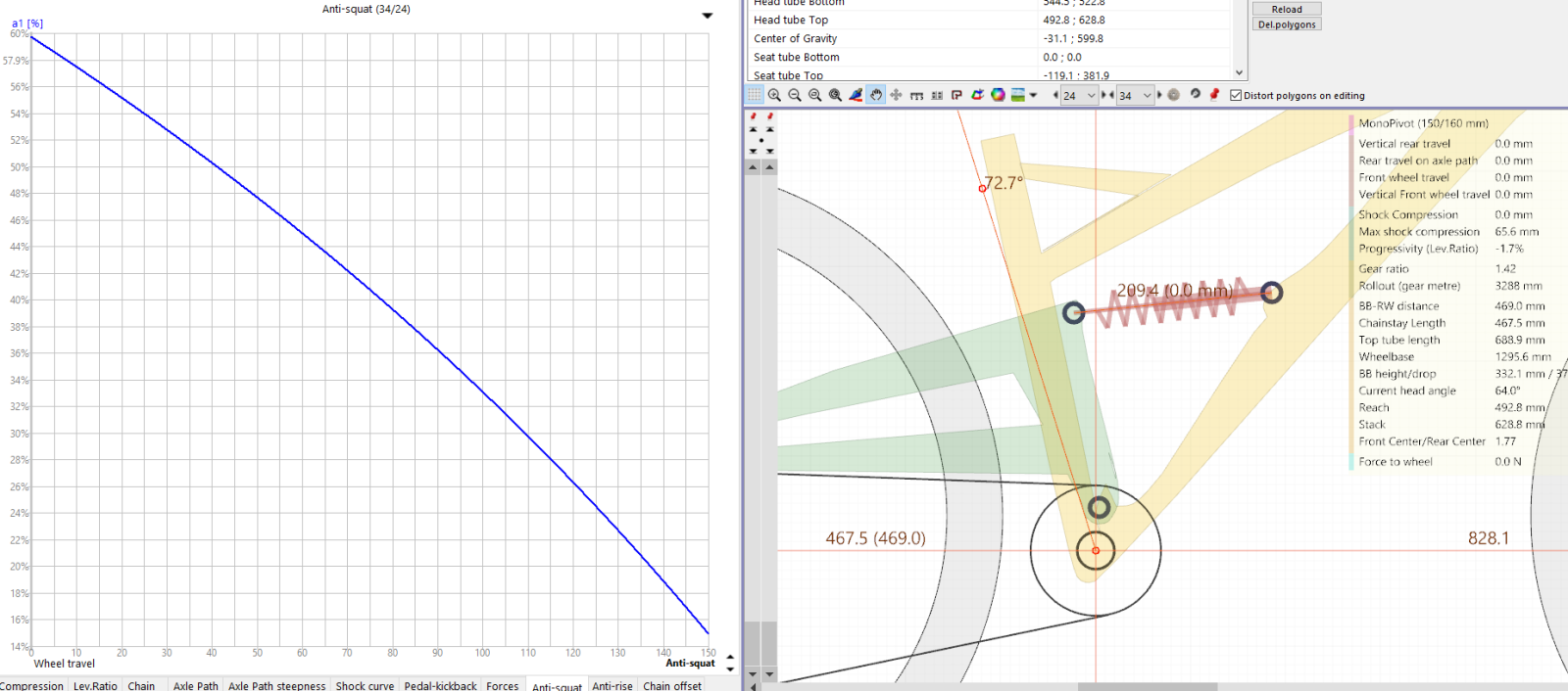

ich hab noch nicht gelesen ob das schon wer auf den nächsten zwei Seiten erwähnt hat (am Abend wenn ich Zeit hab sind´s wohl fünf Seiten) aber das Problem des Bass ist meiner Meinung nach nicht die Anlenkung, sondern die Position des Hauptlagers. Das Rad hat extrem wenig Antisquad. Was ich bei meinem Rad merke ist, dass ein hoher ASQ Wert bei einem Rad mit geringer Progression im Hebelverhältnis, diese ersetzen kann. Führt natürlich zu mehr Pedalkickback. In Zeiten vor n/w Kettenblättern und gedämpften Schaltwerken war das wohl besser um die Kette dort zu lassen wo sie hingehört.
Nur zur Veranschaulichung eine Spielerei in Linkage mit einem meiner Lieblingsräder, dem Stage6:
Standart
Dann mit 30mm niedrigerem Mainpivot
und zusätzlich 30mm Versatz zurück, ähnlich dem Bass.
Bass und MM unterscheiden sich schon sehr deutlich.
