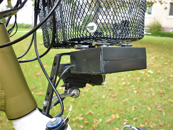

Ich bin dem Forum noch meine endgültige Lösung für den externen Akku-Behälter schuldig: Zuvor nochmal Dank an Alle, die mir mit ihren Beiträgen geholfen haben !
Es wurde ein Behälter (Box) für 4 LiIo-Zellen (18650) gebaut, mit 4 Steckplätzen und einem Step-Down-Wandler (8,4 [V] auf 6,0 [V]) sowie einer Ladeanzeige versehen.
Die Leuchtdauer des Frontscheinwerfers stieg von ca. 3 [h] auf 14 [h] : 50 [Min].
Die folgenden Bilder zeigen einige Konstruktionspunkte vom Anbau sowie etwas über die Verkabelung ohne zu tief in die Einzelheiten zu gehen.
Die Ladungs-Haltung der LiIo-Zellen ist so gut, daß man im März laden kann und hat dann bei zwischenzeitlicher Nichtnutzung im Oktober noch ca. 5 [h] Leuchtdauer plus Reserve. Die kleine Abendrunde kann damit gefahren werden. Für eine reine Nachtfahrt (ca. 12 [h] - 14 [h]) würde man vorher die Akkus voll laden.
Die Box scheint hinten rechts beim Zusammenschrauben die Führung durch die halbseitig eingeklebte Rückwand ausgelassen zu haben, das ist beim nächten Zusammenschrauben von mir zu vermeiden. Für die Befestigung der Gelenkhülsen am Korb werde ich bei Gelegenheit für die Innenseite einen Rahmen mit 4 geschnittenen Gewinden fertigen. Das gefällt mir so noch nicht ! Der Scheinwerfer wanderte wegen des Platzbedarfs der Box 20 [mm] nach links, was im Fahrbetrieb kaum störend wirkt. Die Sicherung der Box in den Gelenkhülsen erfolgt mit einem O-Ring.
Damit ist für mich dieses Kapital im Wesentlichen abgeschlossen. Ich hoffe, einige Foristen können etwas Honig aus meinen Lösungen herausfiltern und mich mit ihren Lösungen übertreffen. Viel Spaß !

mir ist bei dir nicht ganz klar wozu um Himmels willen 2S"akkupack"?
so lange es nicht zwingen erforderlich ist meidet man doch jegliche serielle Spielerei an akkus bzw akkupacks wie die pest.
in ähnlichen beiträgen wird doch richtigerweise empfohlen entweder an USB direkt"Powerbank" bzw kleiner boost wandler auf 6V.
https://www.reinhardweiss.de/german/ixon-iq.htm
die andere frage die sich mirt stellt ist wenn du eh schon an der lampe rumbastelst =eine veränderung und damit die K nummer hinfällig ist, da du deinen umbau neu zulassen müsstest, du nicht gleich das teil generell nachbesserst?
das ding kommt mit einer XR-E aus dem jahre 2005 daher , noch schlimmer geht kaum.
ersetzt das durch was zeitgemässes kostet dich das ~4€ und schon hast statt 40 lumen pro watt dann eben 200 lumen pro watt wirkungsgrad bei den tollen 150 lumen die das teil so drauf.
oder anders gesagt locker die 4 fache laufzeit!!!!
und das furchtbare geisterbahnlicht ~8000kelvin kannst auch gleich mit beheben.

Danke für die weitergehenden Vorschläge ! Ich bin kein Elektrotechniker, sondern Maschinenbauer (Schwerpunkt Luftfahrzeugbau). Mich interessiert eine Fahrradleuchte nur insoweit als mir persönlich eine eingeschränkte Funktionalität auf die Nerven geht. Mangelnde Leuchtdauer ist da ein absolutes NoGo.
Die Steigerung der Leuchtdauer von 3:10 [h:min] auf 14:50 [h:min] ist ein absolutes Top-Ergebnis, eine weitere Verlängerung um ein paar Prozent geht mir da an den verkürzten Sitzhöckern vorbei und ist gemessen an der aufzuwendenden Zeit kontraproduktiv. Für einen Leuchten-Hersteller mag das interessant sein. Aber ich arbeite nicht für einen solchen Hersteller. Daß ich die Hersteller wegen der Nichtverwendung von LiIo-Zellen auf dem Kieker habe und kritisiere, (4 x 18650 = 4 x AA-Enneloop von den Kosten her), ist für mich genug Engagement bzgl. Technik-Verbesserung.

jetzt pulverst geld und noch mehr geld in komische boxen.
drum für leute die für kleingeld die lampe massiv aufwerten wollen.
die IQ und premium sind mit Rebel bzw XR-E LEDs ausgestattet welche plunder sind.
ebenfalls ist der buck wandller bei dieser lampe für den hugo.
die IQ sind zwar plastik teile lassen sich aber zumindest zwerstörungsfrei Öffnen.
der aufbau an sich ist hier schön zu sehen in diesem fall eine rebel version.
alles was man benötigt ist eine LED SST-20"~3€" einen 1x amc7135 treiber "~1€" und einen schalter"~0,5€".
ober der SST-20 ist eine rebel zu sehen, nur zum vergleich.
schon hat man für 5€ gesammtkosten eine IQ die ~200 lumen"orginallampe war irgendwas um die~120 lumen" für fast 10 stunden mit einer 18650er bzw ~13 stunden mit einer 21700 zelle an laufzeit bei mehr licht und bessere ausleuchtung bringt....
pack man noch einen TP4056 dazu wird es 1€ teuerer dafür hat man eine per USB li-ion betrieben lampe daraus gemacht.....
wo der tiefere sin der boxen liegen soll wen man die IQ doch einfach und für kleingeld nachbessern kann.....
Ich pulver kein Geld in komische Boxen. Die Box war für eine andere Bestimmung vorhanden. Die hab ich von einem Nachbarn dazu noch geschenkt bekommen.
Das USB zu DC-Stecker-Kabel war unter 2 €. Ich stell die Bilder nur ein, weil es für die Orientierung einiger Foristen bestimmt interessant ist, zu sehen, was man machen kann.
Du tust mir ein bißchen leid, weil Du nicht einsehen willst, daß ich das Know-How eines Fahrrad-Lampen-Konstrukteurs nicht im Selbst-Studium erwerben möchte, mindestens hat das für mich ganz geringe Priorität.

das hat herzlich wenig mit irgend einem studium zu tun.
2 teile aus der alten raus und durch 2 andere ersetzten und 4 lötpunkte setzten ist eine sache von minuten.
und es geht auch nicht um die zweite box sondern die erste box die du laut deinem text gebaut hast, mit ladestand anzeige angelötet DC wandler verlötet usw... arbeits und lötaufwand von stunden wenn ich mir die box so ansehe!!!!
dieser gewaltige aufwand den du betrieben hast erfordert wenn dann schon das studium.
bei meinem vorschlag liegt der einzige aufwand in 4 kabel an 2 bauteile anzulöten......was du bei deinem step-up-wandler+ladestandsanzeige alleine im grunde schon betrieben hast.:D
eine 18650er sollte in der IQ auch platz finden schon hättest eine weiterin gemütlich zu nutzende stecklampe gehabt ohne kabelsalat und selbe laufzeiten wie wie mit deiner 4x18650 akkubox.......
erst wenn es keine besonders einfache lösung gibt fange ich aufwand betreiben an, im falle einer IQ ist dieser nicht nötig.
