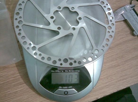

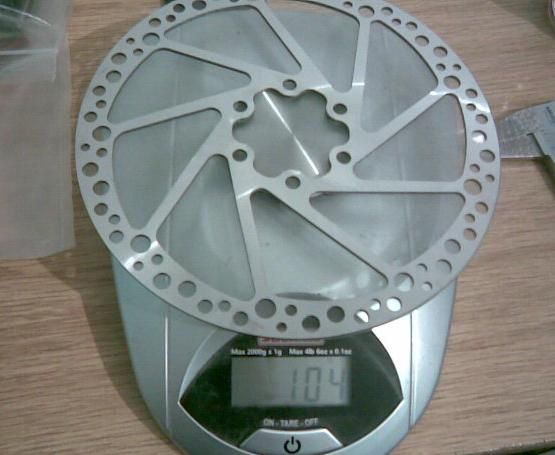

Ist das schon Leichtbau?
Wenigstens sind sie absolut sorglos :daumen:
2x Hope Stahlscheiben altes Design (Evtl. abzugeben)
