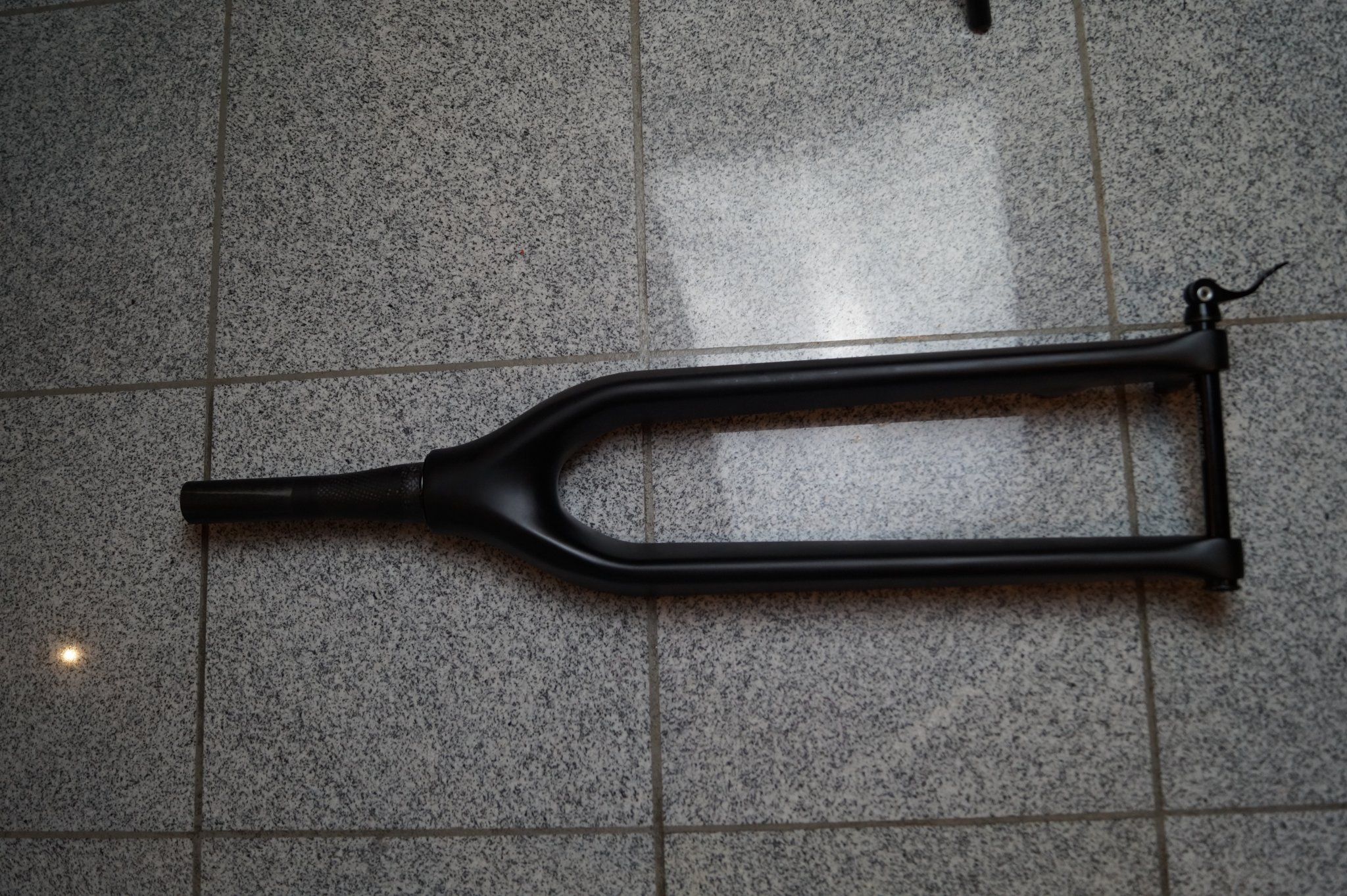

Ja hatte selber 3 Starrgabeln mit Steckachse 100 x 15 die waren alle aber deutlich über 500 Gramm
Das Gewicht/Bild ist mit 16,5cm Steuerrohr und ohne Steckachse und Kompressor /Kralle ermittelt.
Die mit gelieferte Steckachse war blei schwer das lose Gewindeinsert (8 Gramm) war für Fox Gabeln und mit dem Nachkauf einer leichten Schraubachse kamen dann real nochmals 40 Gramm drauf Gesamt dann 560 Gramm + Kralle.
