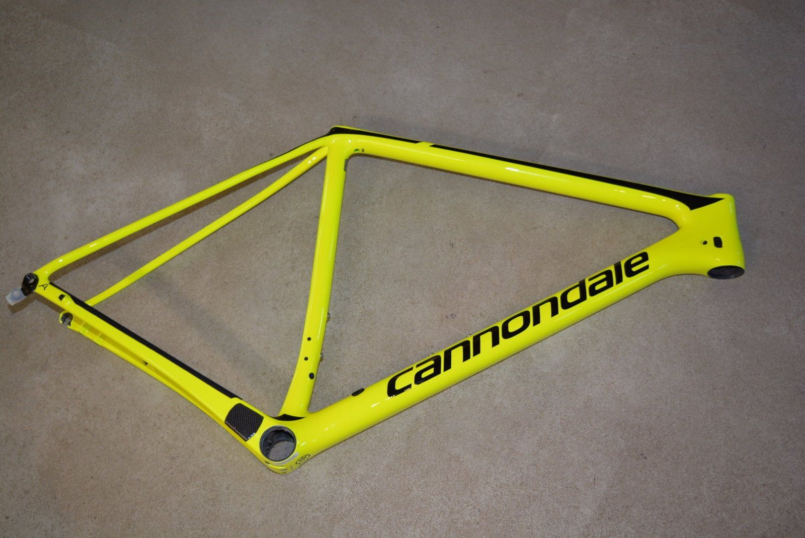

Mein F-SI ist in die Jahre gekommen
Neues F-Si mit Lefty Ocho 😁
Edit
Gerade erst gesehen, du suchst ne Wippe, ...tut mir leid.
