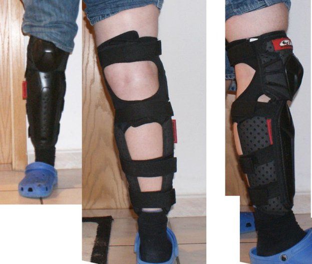

Also ich hab mittlerweile einen gefunden der passt (ist zwar nicht unbedingt ein Leichtgewicht) - "Lizard Skins Softcell Knee Shin Combo Guards" in L/XL - gibts momentan wiggle günstig um ca. 30 €
Gewicht: 376g pro Schoner - d.h. gemeinsam ca. 0,75 kg
Größe: Schienbeinschoner-Länge passt weil zwischen S/M und L/XL nur 0,5 Inch (1,27 cm) Längenunterschied ist. Die Straps sind lang genug - Oberschenkelstrap lässt wohl noch 2-3cm mehr zu, Unterschenkelstraps locker 3-6 cm mehr, durch die langen Klettverschlüsse bieten sie aber auch noch genügend halt wenn der Fuß mal dünner werden sollte.
Verarbeitung: Die Knie und Schienbeindeckel sehen gut aus, von innen gut gedämpft. An der Außenseite des Knies sind ca. 4-5 cm lange Softcell-Protektoren angebracht, die das Knie auch vor seitlichen Schlägen schützen sollen (sieht man gut - ganz rechts im angehängten Foto)
Schutzwirkung: da ich mich zum Glück noch nicht hingelegt habe kann ich darüber noch keine Auskunft geben
Belüftung: bis jetzt war ich nur kurze Strecken unterwegs und da ging es eigentlich recht gut, wenn ich ihn mal länger anhatte werde ich hier berichten (natürlich schwitzt man, aber es hält sich meiner Meinung nach in Grenzen)
Anziehen: relativ einfach (Schuhe müssen nicht ausgezogen werden)
Tragekomfort: Straps scheuern nicht, da sowohl die Strap über als auch unter dem Knie durch eine darunterliegende (breitere) Neopranstrap geschützt werden; direkt in der Kniekehle gibt es keine Strap das ist zwar für den Tragekomfort gut, dafür steht der Schoner aber seitlich etwas ab.
Und weil ein Bild mehr sagt als 1000 Worte - anbei ein Foto wie das Teil im angezogenen Zustand aussieht. Und nein ihr müsste weder die Jean noch die Crocs, noch die schwarzen Socken kommentieren - ich gehe weder so mountainbiken noch außer Haus. So sitze ich lediglich zu Hause vorm PC und ich war einfach zu Faul mich extra für ein Foto meines Fußes umzuziehen.

schöne schuhe :D
vielen dank, ich werde die mir mal anschauen. würde mir viel arbeit ersparen, dachte schon ich muss alles mögiche bestellen und dann aussortieren.
aber es müssen echt welche her, vor allem weil ich mich erst ordentlich gelegt habe (auf schotter...)
edit: hab sie bestellt :D mal sehen, meine waden sind noch etwas dicker als deine, aber irgendwie wirds wohl passen (müssen).
