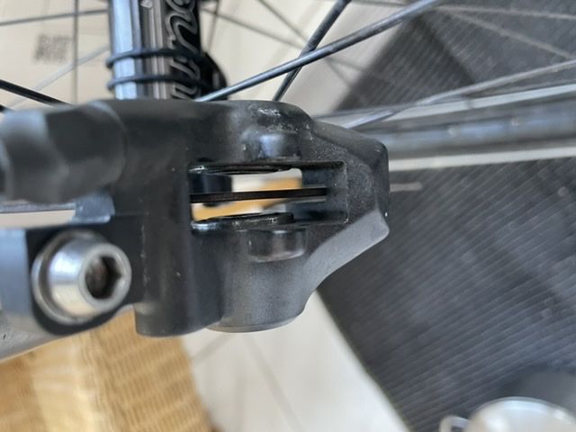

Was mir vorhin aufgefallen ist, das die Bremsbeläge schräg abgebremst sind. Also vorne fast runter und hinten noch ok. Zudem stehen die Zylinder etwas schräg nach vorne, wie kann sowas sein?

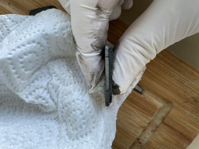

Anbei noch zwei Fotos von den schiefen Zylindern und schräg abgebremsten Belägen
Hoffe man kann es einigermaßen erkennen

Deine Problembeschreibung klingt sehr nach Öl auf der Scheibe und den Belägen. Wenn sie aufhören zu quietschen wenn sie warm wurden und nach einer gewissen Standzeit wieder aufhören, ist das ein ziemlich sicheres Zeichen.

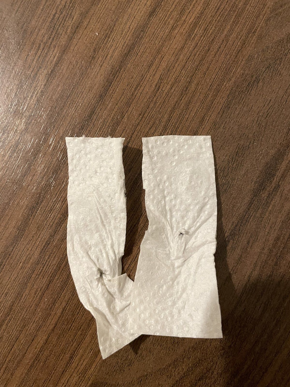

Die test mit dem eingeklemmten Klopapier habe ich gemacht. Kein einziger tropfen. Habe den Geber ca 3h mit einem Gummiband auf leichten Druck gehalten.
Das mit dem Öl macht schon Sinn, aber ich finde einfach keins.

Wenn neue Beläge montiert und die Scheiben gereinigt werden, dann unbedingt auch die Bremssättel
parallel zur Scheibe und mittig ausrichten. Evtl. sind die Aufnahmen der Bremssättel nicht sauber gefräst oder ein Lacktropfen ist noch auf der Fläche.
All das habe ich beim letzten Mal schon gemacht (mit bremsenreiniger, aber mache das nochmal mit isopropanol)
Lack kann nicht sein, ist alles sauber gefräst.
Werde nochmal genau schauen das der Sattel mittig und parallel drauf sitzt.
