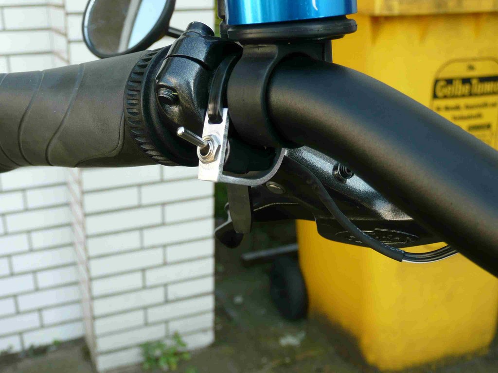

Ich hab für meinen Schalter an meinem Rad einfach eine Schlauchschelle aus dem Baumarkt genommen, ein Loch in das Schellenband gebohrt, ein gewinkeltes Alublech drangenietet und dort dann einen einfachen Kippschalter (mit Schrumpfschlauch gekapselt) montiert. Funktioniert ganz ordentlich.
Hier noch ein Bild meines Schalters. Zu sehen ist die Schlauchschelle, an der ich wie oben erwähnt eine gewinkelte Aluplatte angenietet habe. Die Aluplatte habe ich an den gewinkelten Seiten durchbohrt: Auf der einen Seite für den Kippschalter, auf der anderen Seite für eine Druckluftschlauchaufnahme. Am Schalter drei Kabel angelötet, die durch den Druckluftschlauch wie Brems- oder Schaltzüge zur Lampe geführt werden.
Das ganze noch mit Schrumpfschlauch wetterfester gemacht und anmontiert. Super einfach mit dem Daumen zu schalten...

Vielen Dank für Eure Tipps und Anregungen. Ich hab mir aus nem Mikro-Kippschalter und nem Aluprofil einen Lenkerschalter gebastelt. Wenn mein Rad komplett fertig ist, kann ich ja mal Fotos reinstellen, wenn es Euch interessiert.
