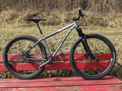

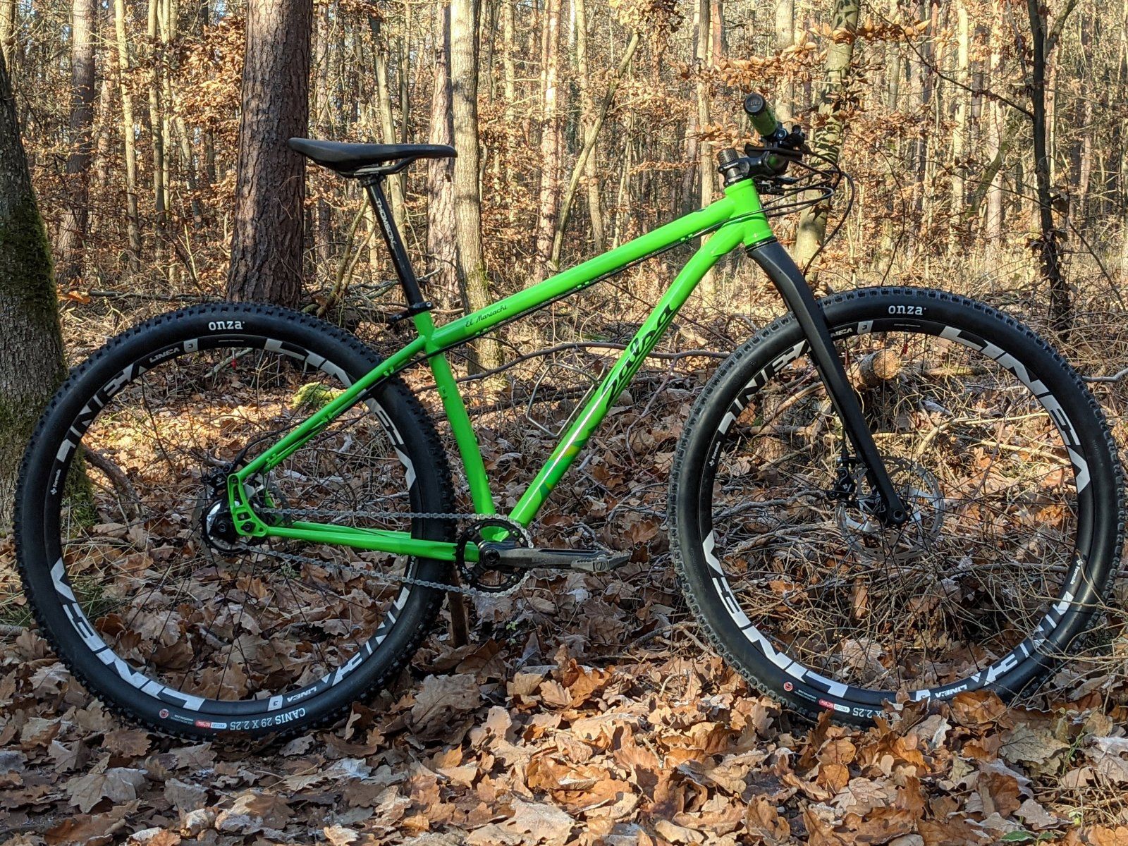

Einmal von links nach rechts:
Fargo mit 38x16 (mit einer Race Face Kurbel aus meinem Stormchaser, Kettenlinie suptoptimal, aber geht)
El Mariachi silbergrau mit 36x16 (hab ich so in der Fränkischen verwendet, war sehr gut, etwas kleiner ginge aber auch noch)
El Mariachi grün 32x16 empfinde ich als optimalen Bereich
Fürs Fargo kann ich mir alls zwischen 36 bis 32 gut vorstellen, jeweils mit 16Z Ritzel. Bei einem 14Z Ritzel (hatte ich am Tandem) wäre ich wohl bei 28/30/32 und empfinde das als gut.
Ich bin aber bei den Gangabstufungen nicht empfindlich, ich fahre viele Räder auch Singlespeed und hab vermutlich eine hohe Varianz beim Treten.

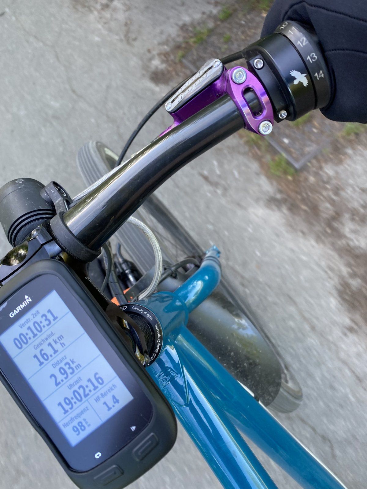

Hab noch kurz getestet was mit meiner aktuellen Übersetzung 34x16 (für den Urlaub) so alles geht.
Alles im Gang 14. Ich kann mir 36x14 fürs Fargo auch gut vorstellen.

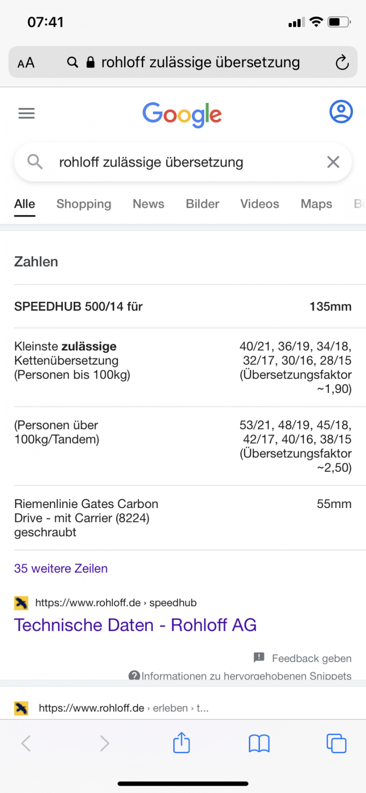

Gibt es eine Gewichtsbeschränkung bei Kindernay für die kleinste zulässige Übersetzung?

Hast du da mal eine Trittfrequenz? Die dürfte da wohl so im Bereich 60 liegen?
Da haben wir keine Gewichtsbeschränkungen, das geht auch am Tandem. Problematisch würde es bei Richtungen von etwa >300kg werden, also Heavy-Cargo Use. Das sehe ich da nun aber nicht? Oder geht es um Schwerlast? dann kläre ich es gerne nochmal gesondert ab.

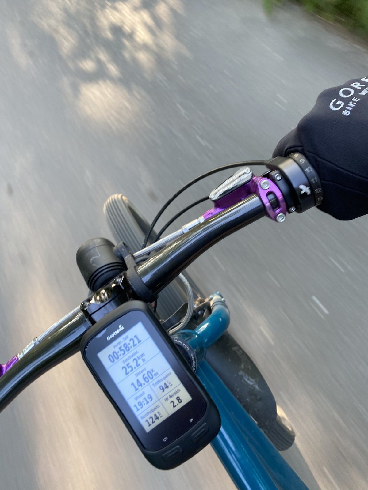

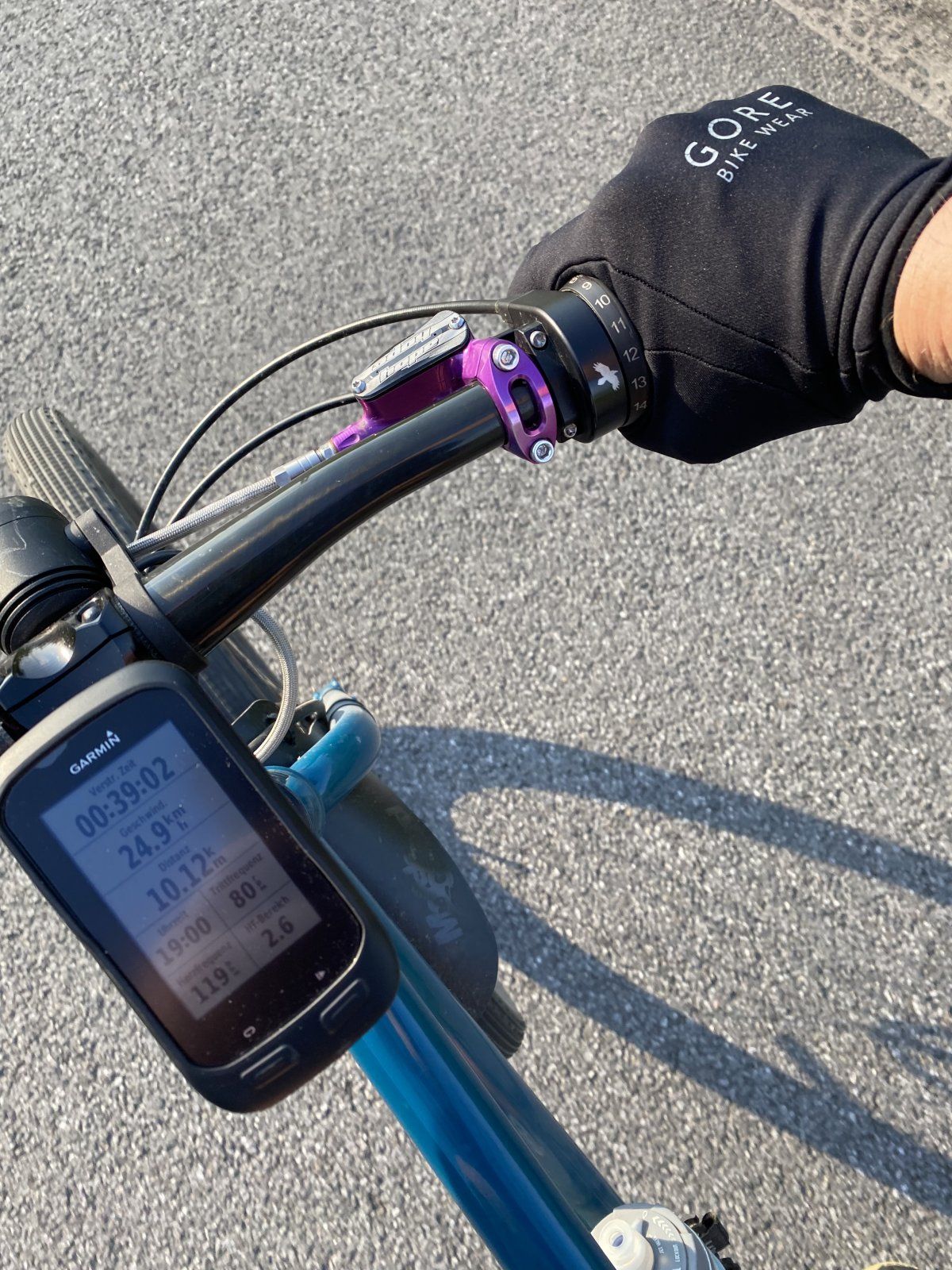

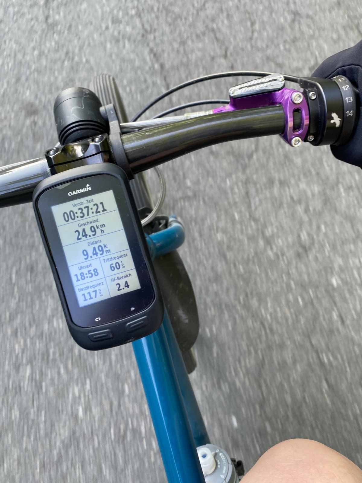

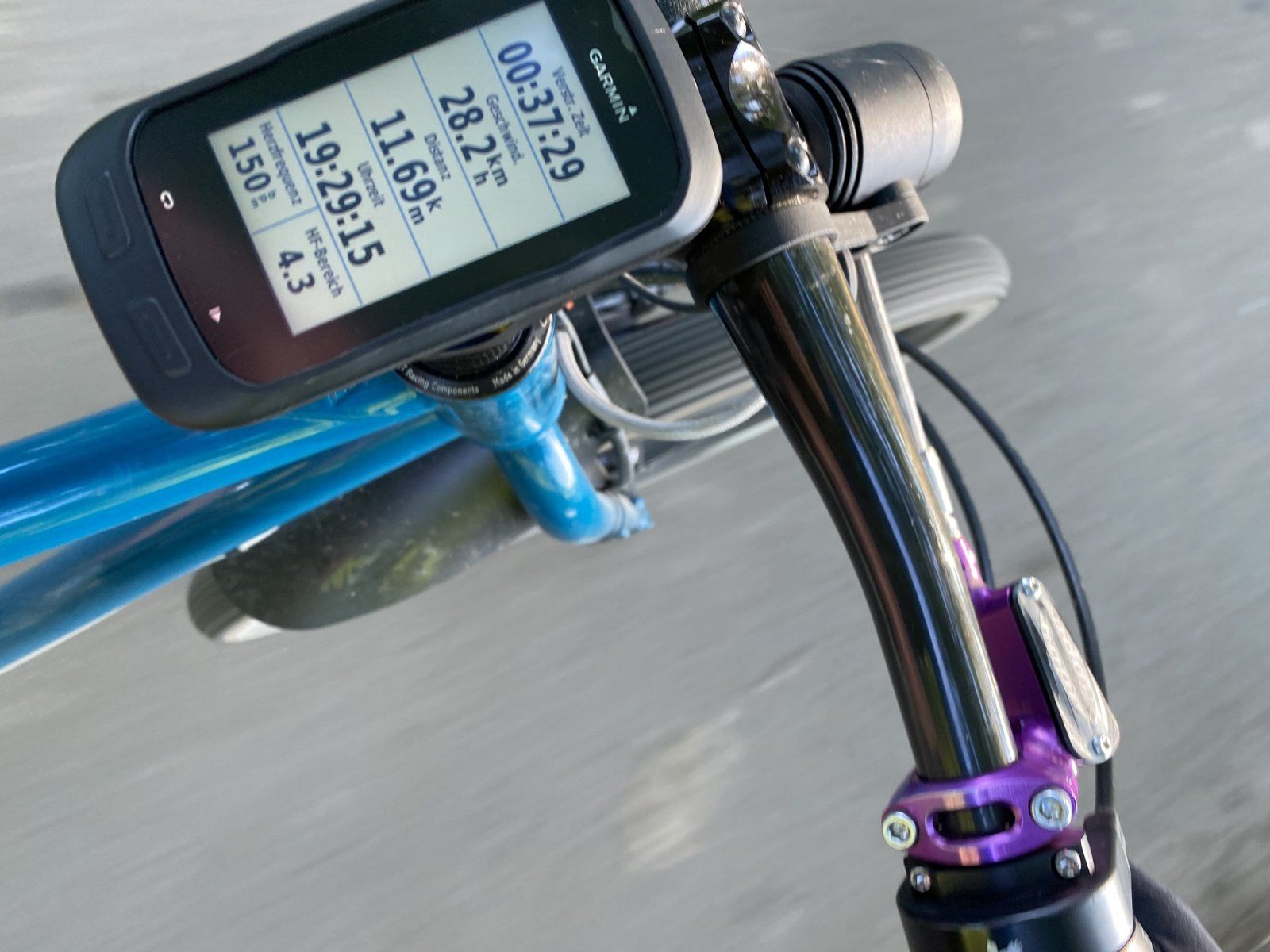

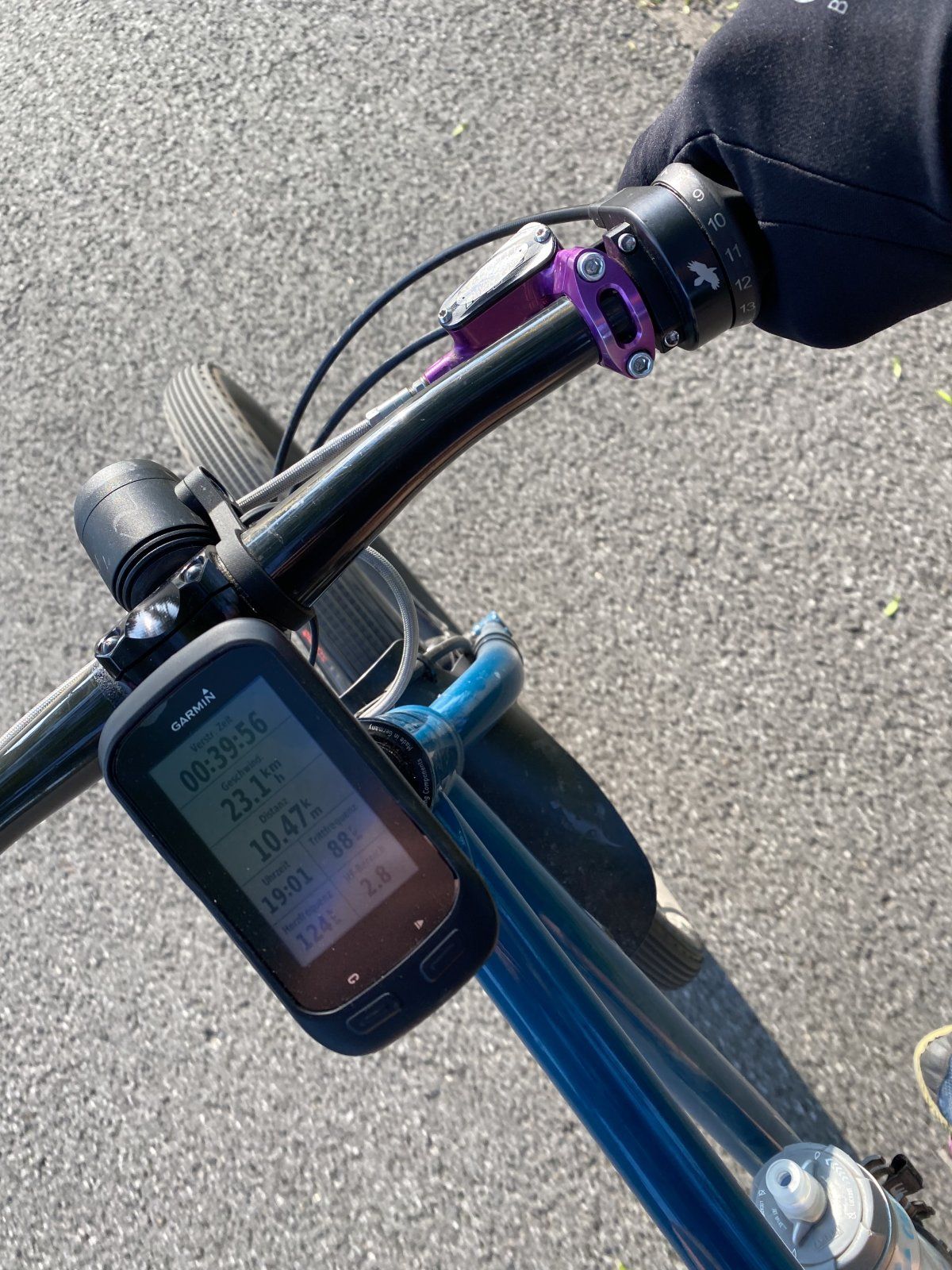

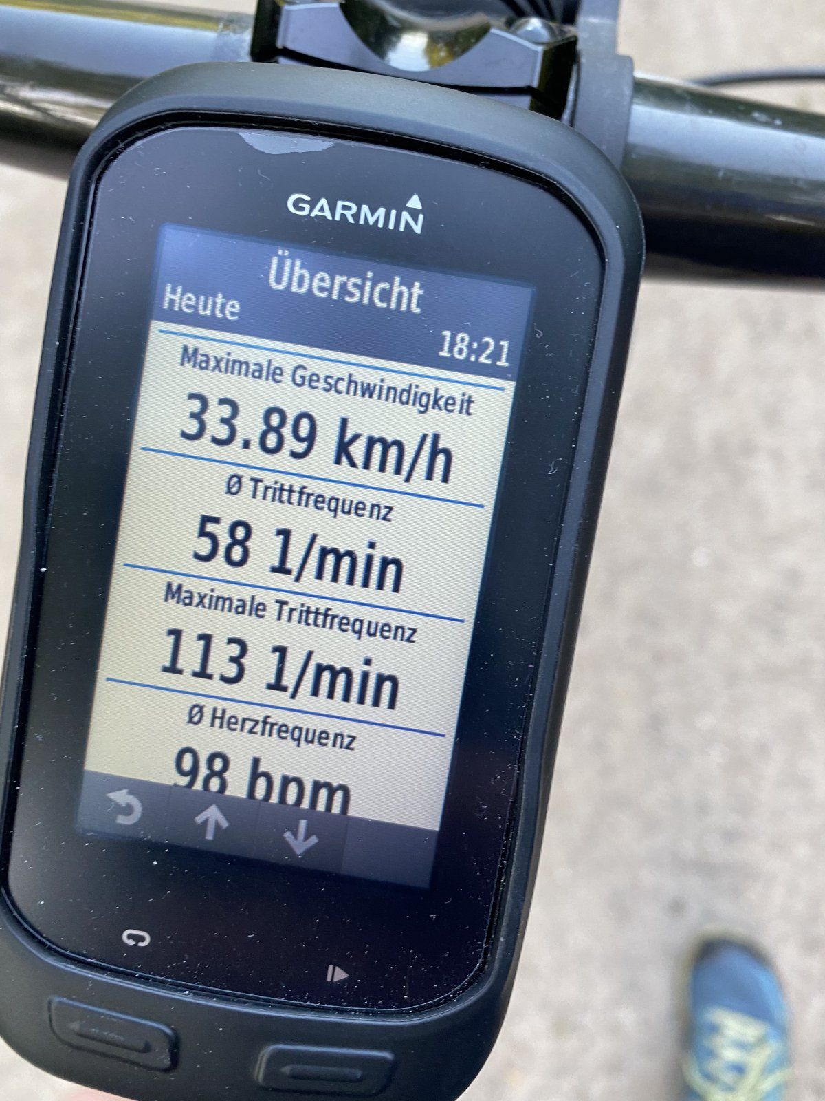

Die Teststrecke und max. Trittfrequenz ( ich würde sagen im Gang 12 kurz bevor ich auf 14 schaltete).

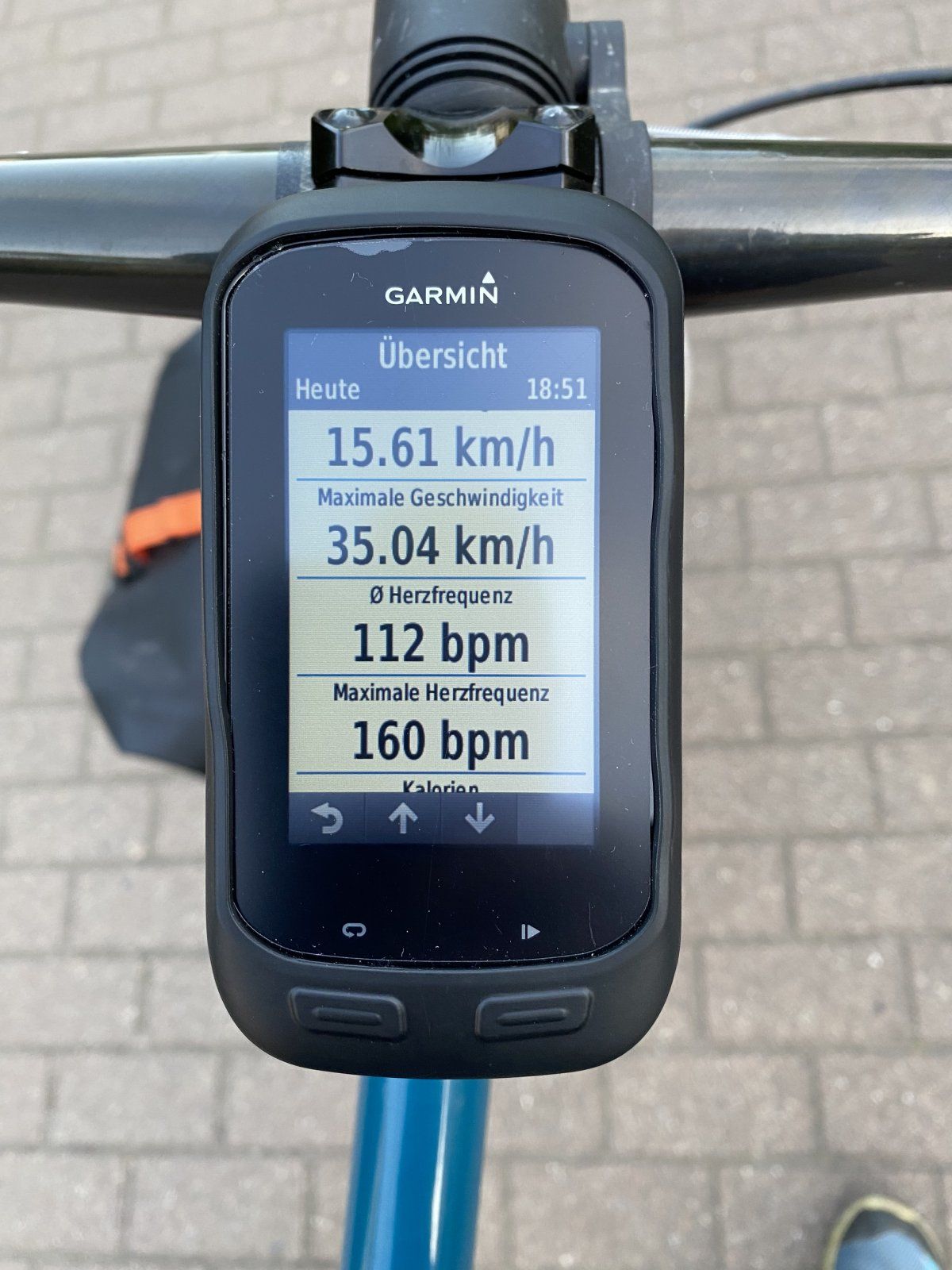

Wenn ich einfach rumfahre (10-11-12) sieht die Trittfrequenz so aus. Also zwischen 60 und 90 je nachdem.

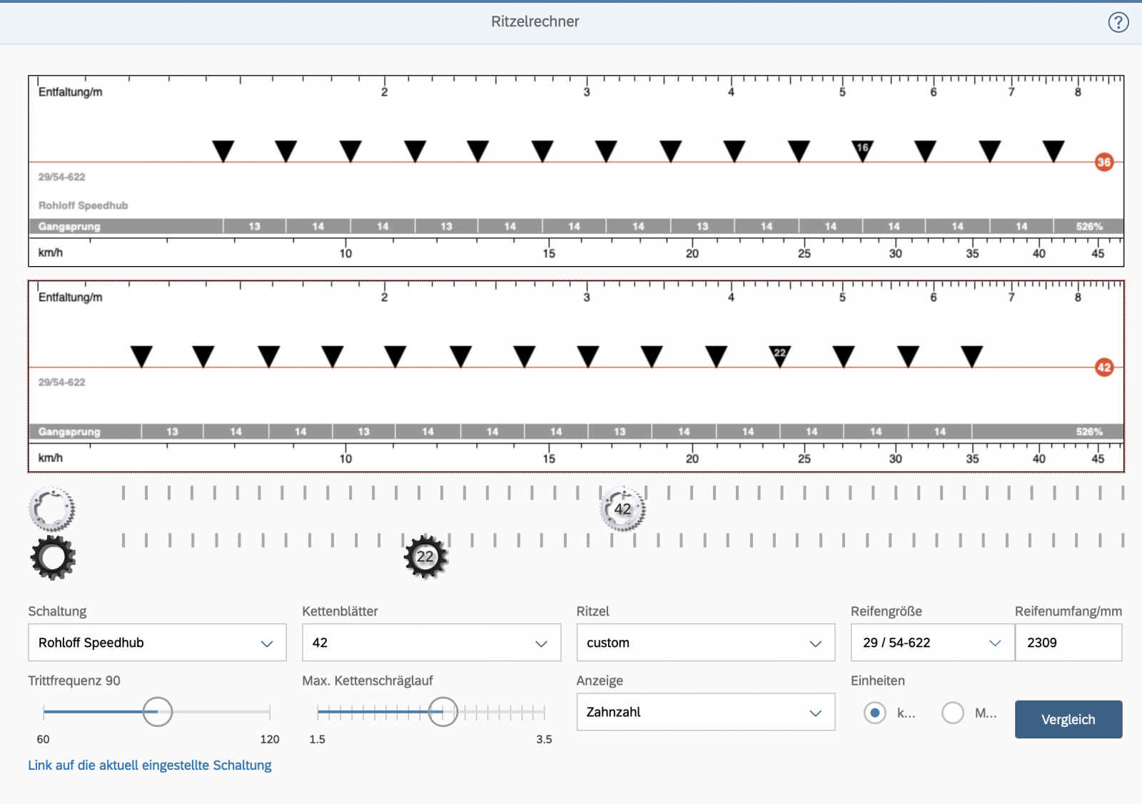

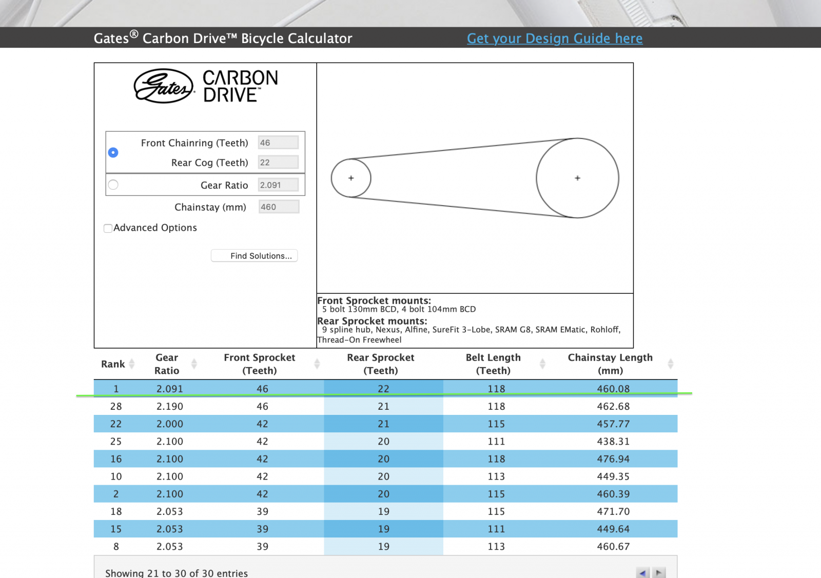

Es war die einzige Kombination, die einigermaßen theoretisch noch gehen würde.
44 vorne geht wohl überhaupt nicht, 42 ist zu wenig. Irgendwie unbefriedigend. Weißt Du wann die weiteren Ritzel für Kindernay kommen?
nimm den Riemen einen Zahn kürzer
Geht das überhaupt? Ich habe nur gleich ganze drei Zähne kürzer gefunden.

Ich hab vergessen, dass Gates Riemen nicht in allen Zahnlängen anbietet. Ich kenne es von Veer in allen Längen, dafür weniger Optionen bei den Ritzeln.
Nachdem es keine 44 gibt, wird das schwierig, denn genau 44:22 mit 115 würde den Sweetspot ergeben.
Wann es mehr Ritzel von Gates geben wird, weiß ich nicht, wir haben eine schmale 9spline Aufnahme, und das werden komplett neue Produkte sein.
Ich versuche mal nachzuhaken, wie da die aktuellen Fortschritte sind.

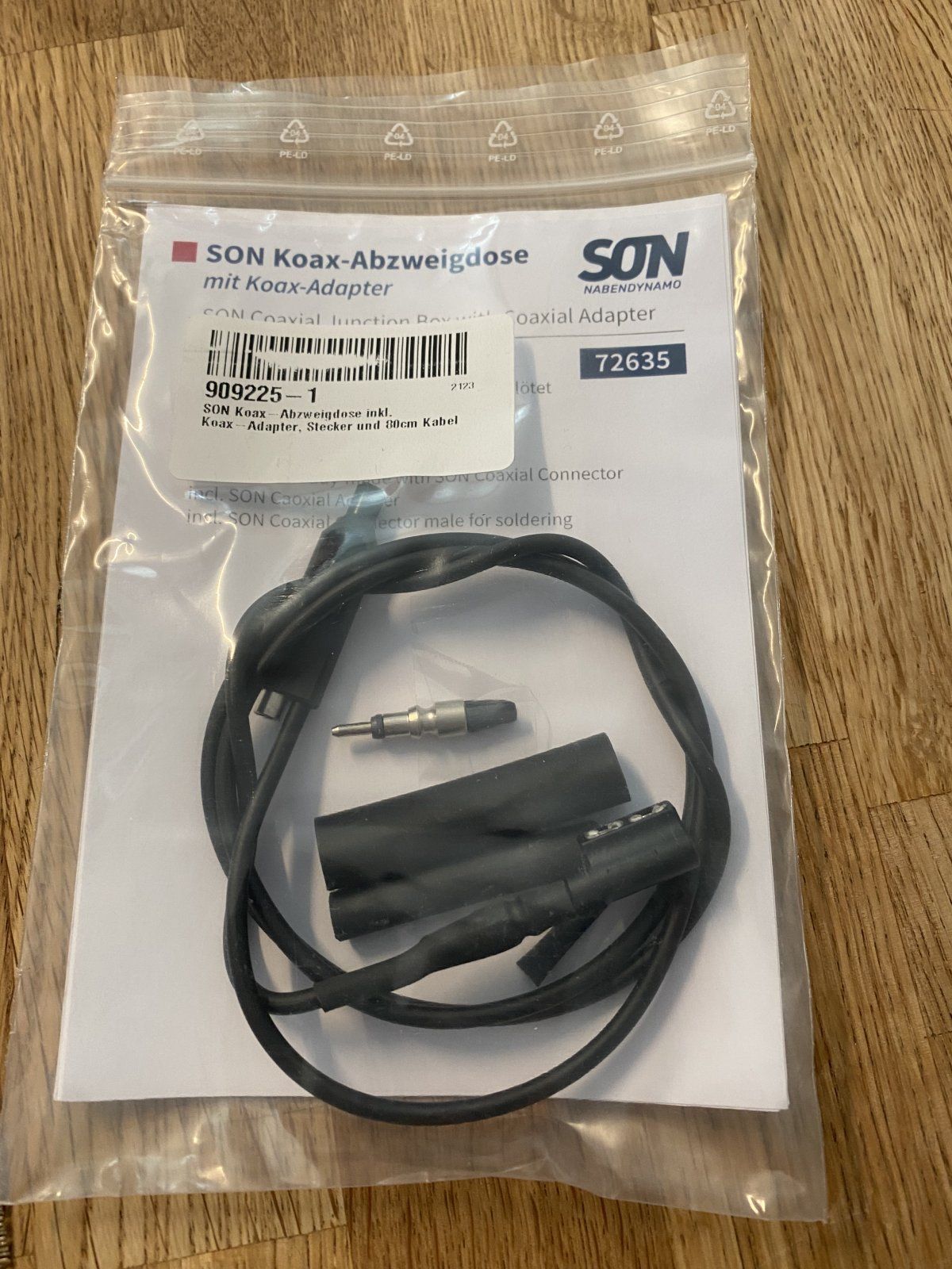

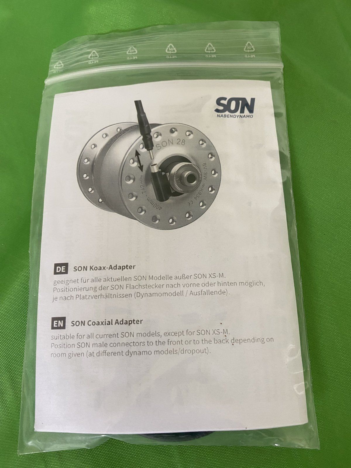

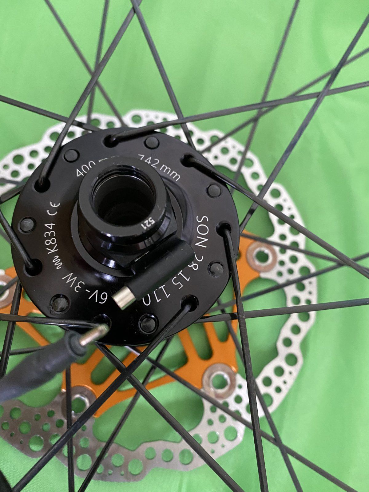

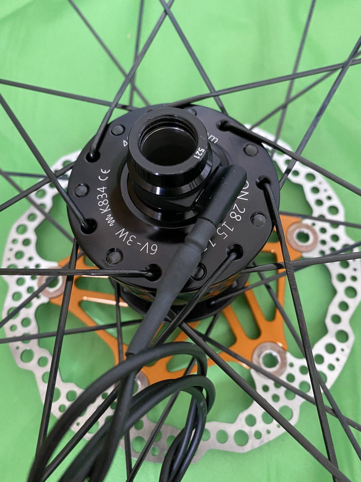

Hab gerade einen SON Koax Adapter wg. Fragen im anderen Faden ausprobiert
