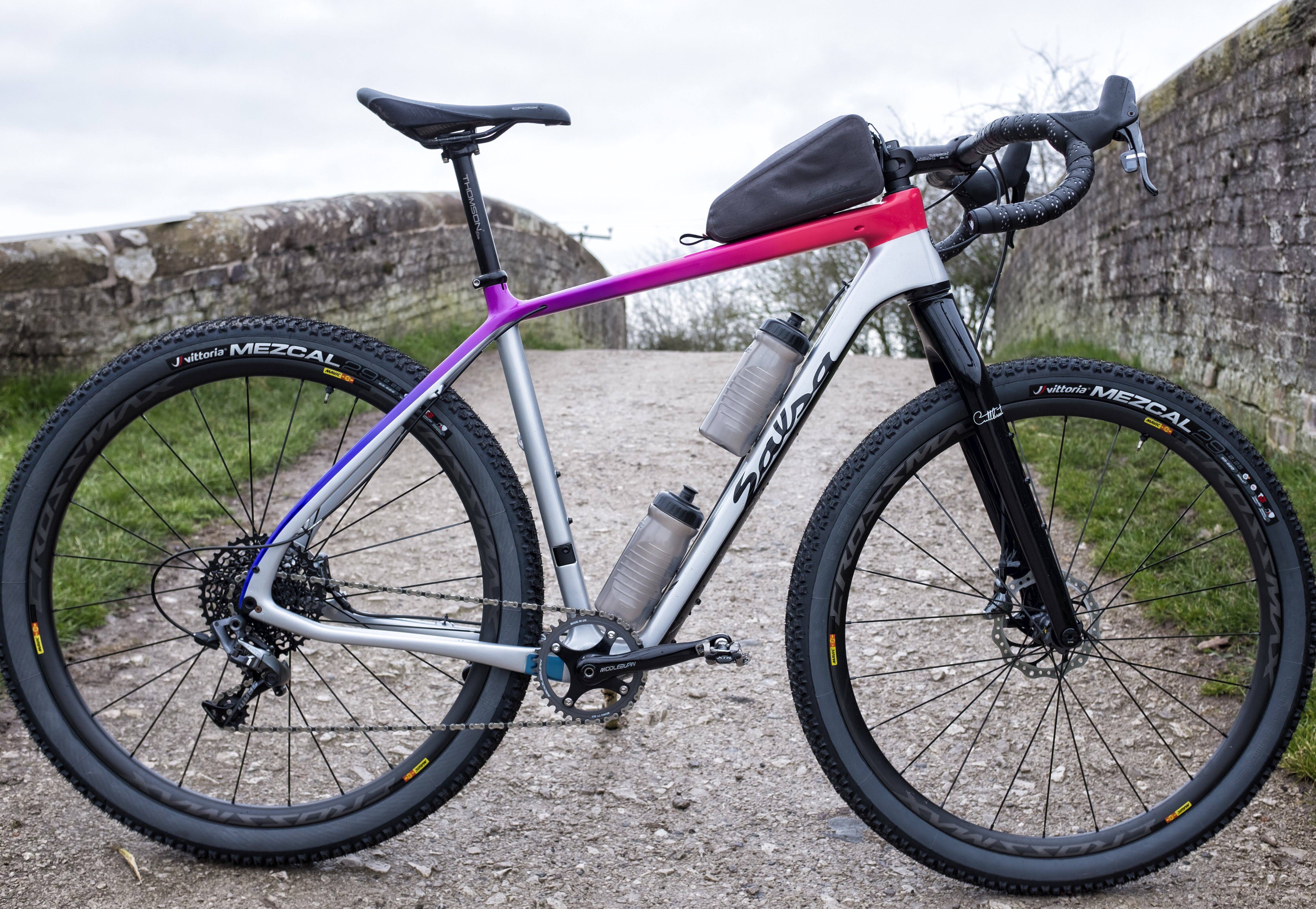

Wird jetzt eine Premiere bei mir. Natürlich alles nur wegen der Farbe.
Farbenabgleich

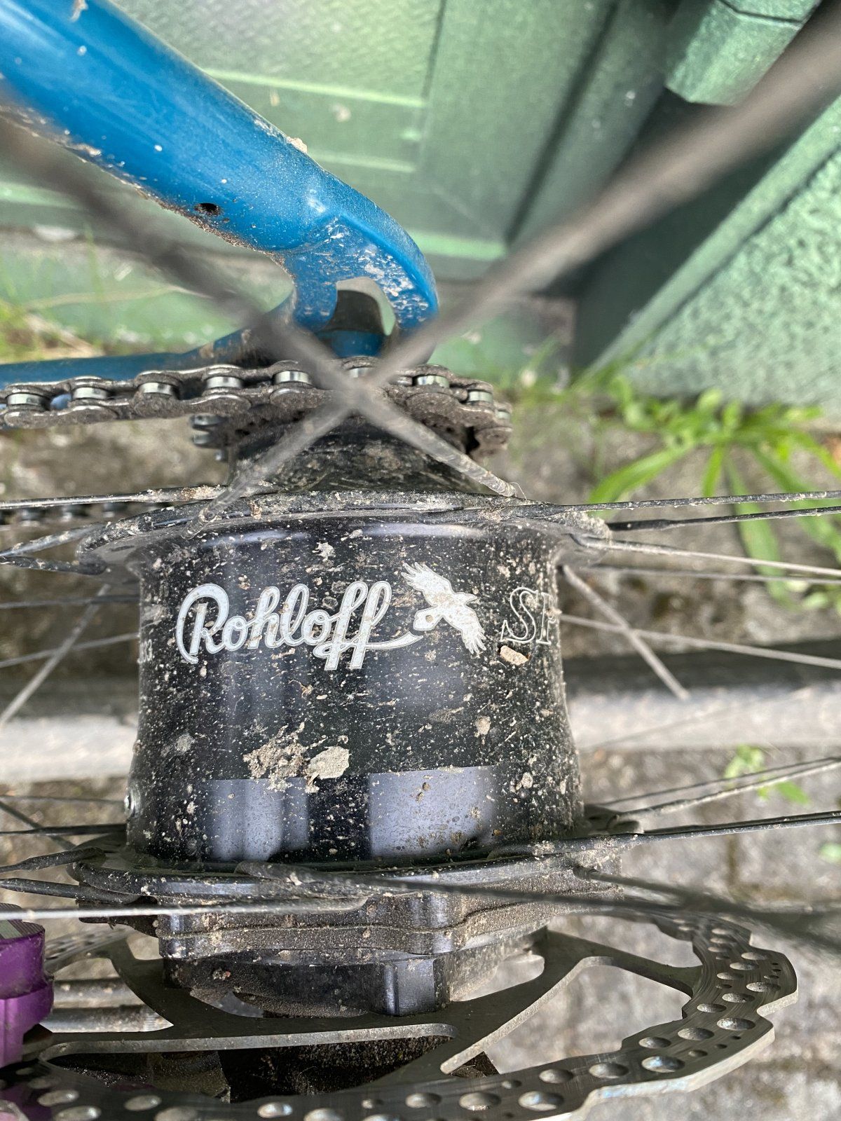

Ich bin eigentlich ein
und erstes Mal im meinen Leben bin ich mir nicht 100% sicher was den Antrieb & Co. angeht. Der ursprüngliche Plan war die R-Nabe aus dem Veloheld zu verwenden. Aber mein Held ist mir ans Herz gewachsen und ich bringe es nicht über mich den Helden als Organspender fürs Fargo zu opfern. Also habe ich mich den Kopf zerbrochen und vorerst drei folgende Optionen rausgesucht.
1) R + 1
Hier kenne ich bereits alle Vor- und Nachteile. Die R-Naben laufen und laufen, Support ist hervorragend, mit einer Rohbox oder cinq auch am drop bar schaltbar usw. Mich stört aber, dass keine vernünftige Lösung für Steckachsen existiert. Es ist langsam wirklich nicht mehr zeitgemäß.
2) Kindernay
Ich wollte mal was Neues probieren und einen Newcomer unterstützen. Aber @Kindernay möchte scheinbar nicht so richtig die Naben verkaufen. Es trübt nichts mehr die Kauflaune bei den neuen Produkten als der Support, der nicht willig ist ein paar Fragen zu beantworten. Außerdem existieren (noch) keine Lösungen für Dropbar. Die Nabe ist noch im Rennen, da Forumsuser gemeint haben, der Support arbeitet angeblich zuverlässig.
3) Kettenschaltung
Nach 15 Jahren mal wieder eine Kettenschaltung zu verbauen. o_O
Was meint ihr?

Sollten die 15 Jahre wirklich stimmen 😳🤯 dann unbedingt 1x11/12. Du wirst es lieben. Ansonsten ist auch schnell umgebaut und es gibt mehr Langzeiterfahrungen zur kindernay oder eine neue R 😅😂👌
Was für Reisen hast du denn damit vor?
Wollte zB mal Sardinien umrunden, vllt. sogar mit Anreise mit dem Rad.

Das glaube ich eher nicht. :D Ich muss mich mal genauer einlesen was heutzutage alles so geht. Ich habe alle Diskussionen 10 vs. 11 vs. 12, 2x vs. 1x usw. mit Popcorn und Kopfschütteln mitverfolgt aber so richtig Ahnung habe ich in dem Bereich leider nicht.
nu, aber kettenschaltung vs planetengetriebe ist aber auch kein hexenwerk
guckste bissel was bei entfaltung, bspw. ritzelrechner.de
dann entscheidung zwischen gewicht, wartungsarmut, effizienz, langtourtauglichkeit, je nach fimmel noch marke bei den kettenschaltern
was noch?
achso mit dem heutigen kettenschaltungszeug kannst du ohne weiteres unter last schalten. teilweise viele stufen in einem schritt.
was noch? mir fällt gerade nix mehr ein, aber bin auch grobmethodiker ;-)
ach so, aber das ist viel wichtiger, du kannst dir ein blaues und ein orangenes schaltröllchen organisieren !!!
DAS ist ein Argument.
Ich schaue mir gerade einfach nur Bilder von Rädern mit Kettenschaltung im Netz an. Also Style geht anderes. Kassetten wirken auf mich riesig. Vorne dagegen ein mickriges Kettenblatt. Komisch, früher hat es mich gar nicht gestört.
Das stimmt, sehe ich genau so!
Habe an meinen Karren vorne zumindest 42 und hinten zumindest was drunter. Die MTB Mickeymauskurbel mit hinten Pizzateller geht bei mir optisch auch null.
Monoblätter habe ich schon lange, bevor es in Mode kam, aus einem bestimmten Grund, aber je nach geplanten Bergtouren mit Gepäck würde ich sofort auf Zweifach schwenken.
Die 13er Ekar oder die andere Lösung habe ich mir aber auch noch nicht genau angeschaut. Optisch hinten wahrscheinlich ziemlich pizzateller.
Ein schlankes Zweifach: da gibt es heute auch optisch schönes. Und das Zeug ist meist ziemlich knackig. Im Herbst sollen ja auch wieder so andere Pizzateller und Remotelösungen rauskommen. Da bin ich aber schon sehr am zweifeln, ob das mein Ding ist.
Aktuell finde ich die Ekar - nur vom Gedanken her - klasse. Wenn sie nicht diesen blöden Runterschalter hätte.
Ansonsten aktuell bei mir gedanklich gesetzt: zweifach.

Es wird immer besser. Das Fargo hat natürlich ein 73 mm breiteres Innenlager.
https://www.mtb-news.de/forum/t/grx-kurbel-mit-bsa-fuer-73mm-rahmen.924727/#post-16830903

das Fargo ist als MTB konzipiert, daher wurde da von Beginn auf 73mm gesetzt, das Rad scheint der Zeit immernoch etwas voraus zu sein, zumindest hat Shimano das wohl nie auf dem Schirm gehabt mit Mullet Option am Rad, bei SRAM wirst du fündig, oder Kombinationen von RaceFace, wie sie beispielsweise auch am Cutthroat zum Einsatz kommen. GRX tut es leider nicht. Die Salsa Homepage bietet dir bezüglich Kettenlinie und Kettenblattfreiheit recht viele Informationen, die findest du bei den Rahmen und Rädern jeweils im Reiter "Frame Specs".
68mm Kurbeln gehen in 73mm Innenlager, aber die Bedingungen müssen stimmen, ich hab eine eeWings in mein Stormchaser bekommen, aber da hab ich auch Dichtungen getauscht, etc, und es wurde ziemlich eng. Ist definitiv keine Patentlösung und kann bei den Kettenblättern und Kettenstreben Platzprobleme mitbringen.

Ich habe mir jetzt ein wenig google "Wissen" angeeignet.
Option 1)
Rival Mullet. Soll out-of-box funktionieren.
Die Wide Version der Rival Kurbel ist speziell für Gravelbikes entwickelt worden. Ihre verbreiterte DUB Kurbelwelle und eine um 2,5 Millimeter gewachsene Kettenlinie bieten auch für 2,1 Zoll breite Reifen genügend Reifenfreiheit. Selbst für den Einsatz am MTB ist die Wide Kurbel mit dem entsprechenden DUB Innenlager geeignet. Die 1-fach Ausführung kommt mit einem Direct Mount Kettenblatt mit 40 oder 46 Zähne
Erst in ein paar Monaten lieferbar.
Option 2)
Force AXS + Eagle AXS + MTB Kurbel
Vllt. kann man hier was zusammen kratzen. Welche MTB Kurbel kann Gravel/Road Kettenblätter aufnehmen? Funzt die Kombi STI + MTB zuverlässig?
Option 3)
Force CX mechanisch Mullet.
Geht mit SRAM 10 fach MTB Schaltwerk irgendwie oder ach nicht. :)
Abgesehen von Mondpreisen für die Gruppen, die ich normalerweise an die Stadtgurke schrauben würde, hat mich die Kettenschaltungwelt zu wenig beeindruckt. Ich hätte mehr erwartet. Nun probiere ich die Option 2) zusammenzustellen.

Zu Option 2. Race Face Kurbeln mit Easton Spider werden bei Salsa verwendet. Die kommen beispielsweise auch am Cutthroat zum Einsatz, da ergibt Boost + Rennkettenblatt = RoadBoost
Die Kombination funktioniert einwandfrei, wird von SRAM auch so beworben.
