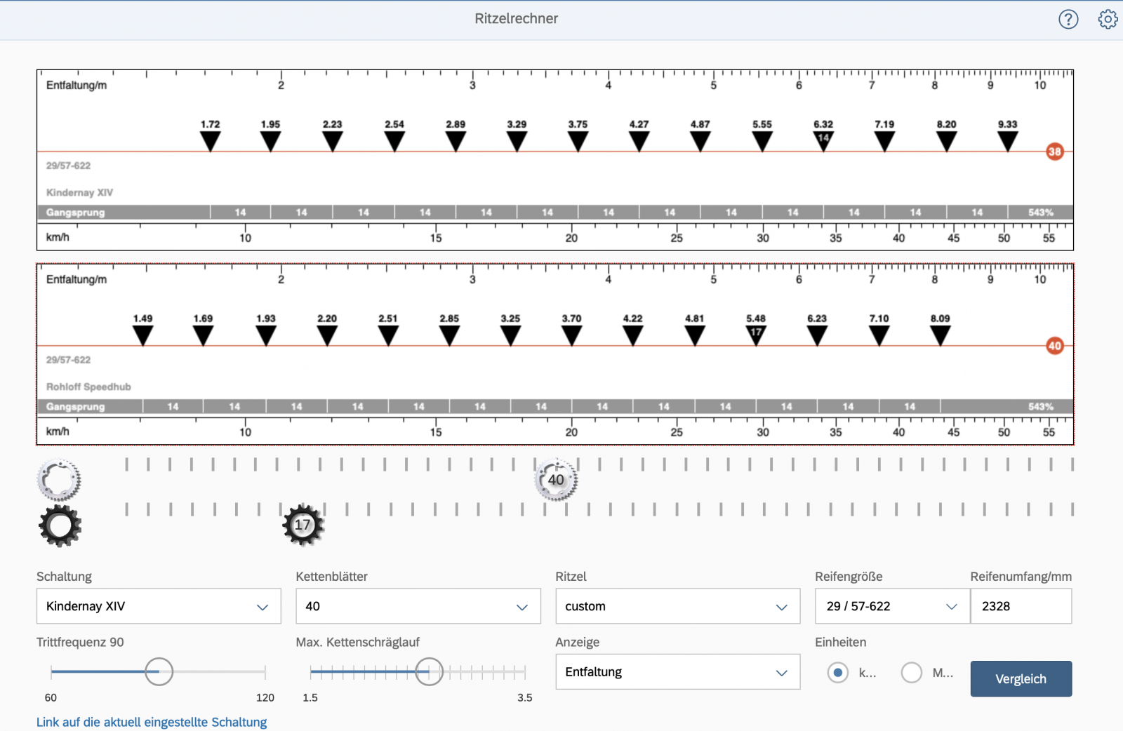

Ja, ich hatte immer nur eine 14er Ritzel im Hinterkopf. So pi*daumen bin ich bei meiner Rohloff Nabe vorgegangen. Einmal Vergleich mit 2x10
40er vorne krieg ich nie rein also ein 38er, 17er hinten -> 15er. Zeitlang so rumgefahren, es geht noch was 15er -> 14er. Endergebnis: 38x14
Kindernay 38x14 vs. Rohloff 40x17
Kinderney 38x14 vs. Rohloff 38x14

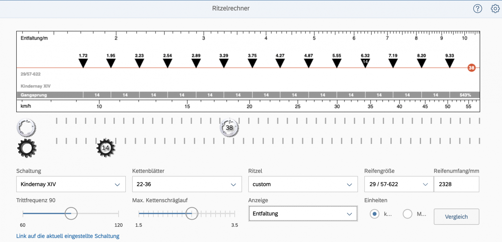

Aber wenn ich schon eine Nabenschaltung habe und mein Rahmen Gates ready ist, würde ich wohl auch Gates Belt Drive probieren wollen. :D
Hier noch ein 36x14 Vergleich
