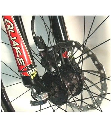

Anbei nochmal ein Bild, wie ein Nabendynamo auch aussehen kann.
Gruß
Raymund
