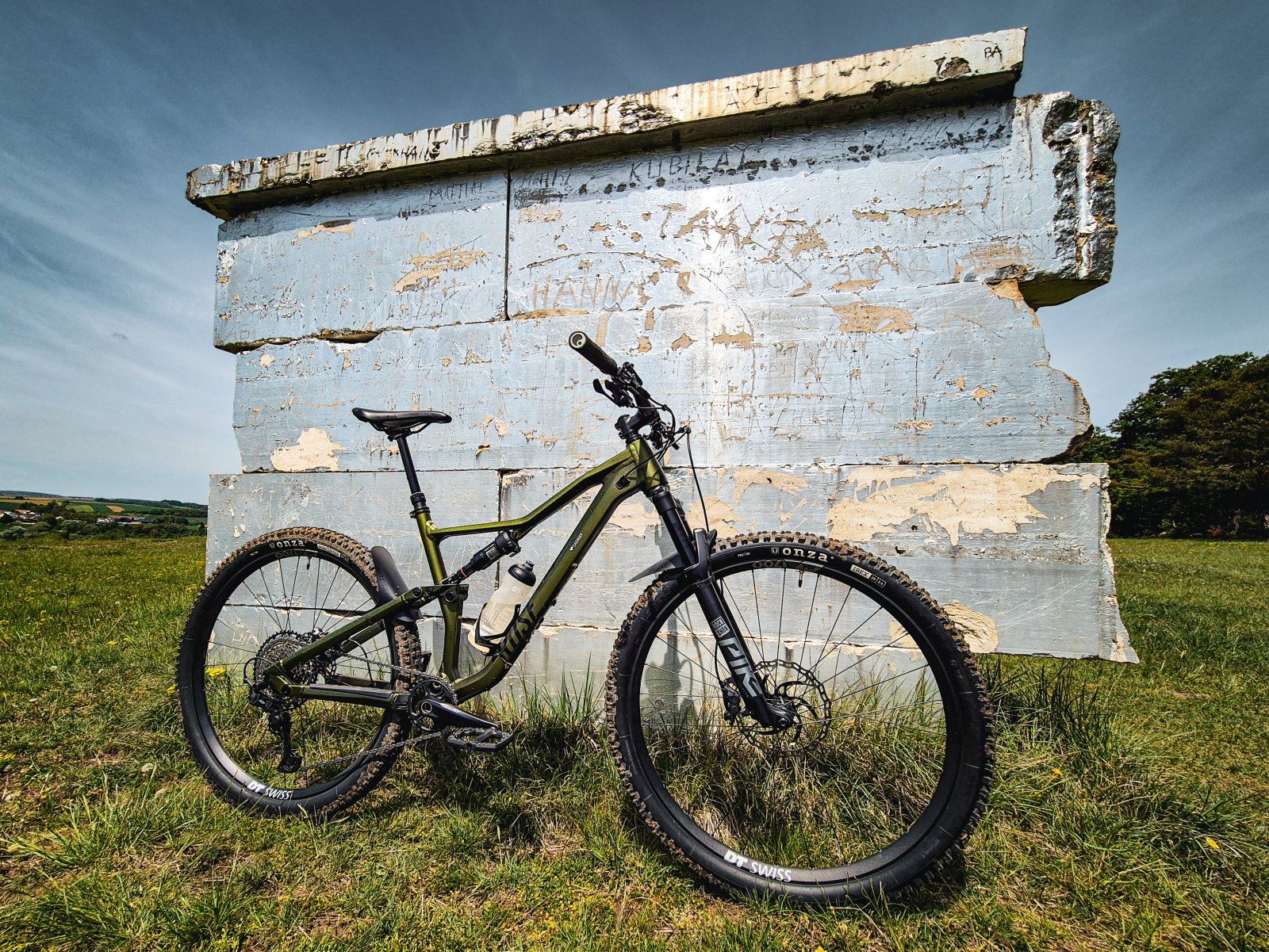

Heute eine schöne Strecke quer durch die Pampa gehabt. Ich bin immer noch von den Onza's begeistert.
Asphalt Anfahrt über ein paar Kilometer und das auch noch wunderbar schnell.
Und dann im Gelände, egal ob Uphill oder runter rasen... den Grip den ich haben will.
Egal ob sandiger Schotter, Matsch, Lehm, Gras oder sonst was. Kein einziges mal ein "ohoh" Moment gehabt.
