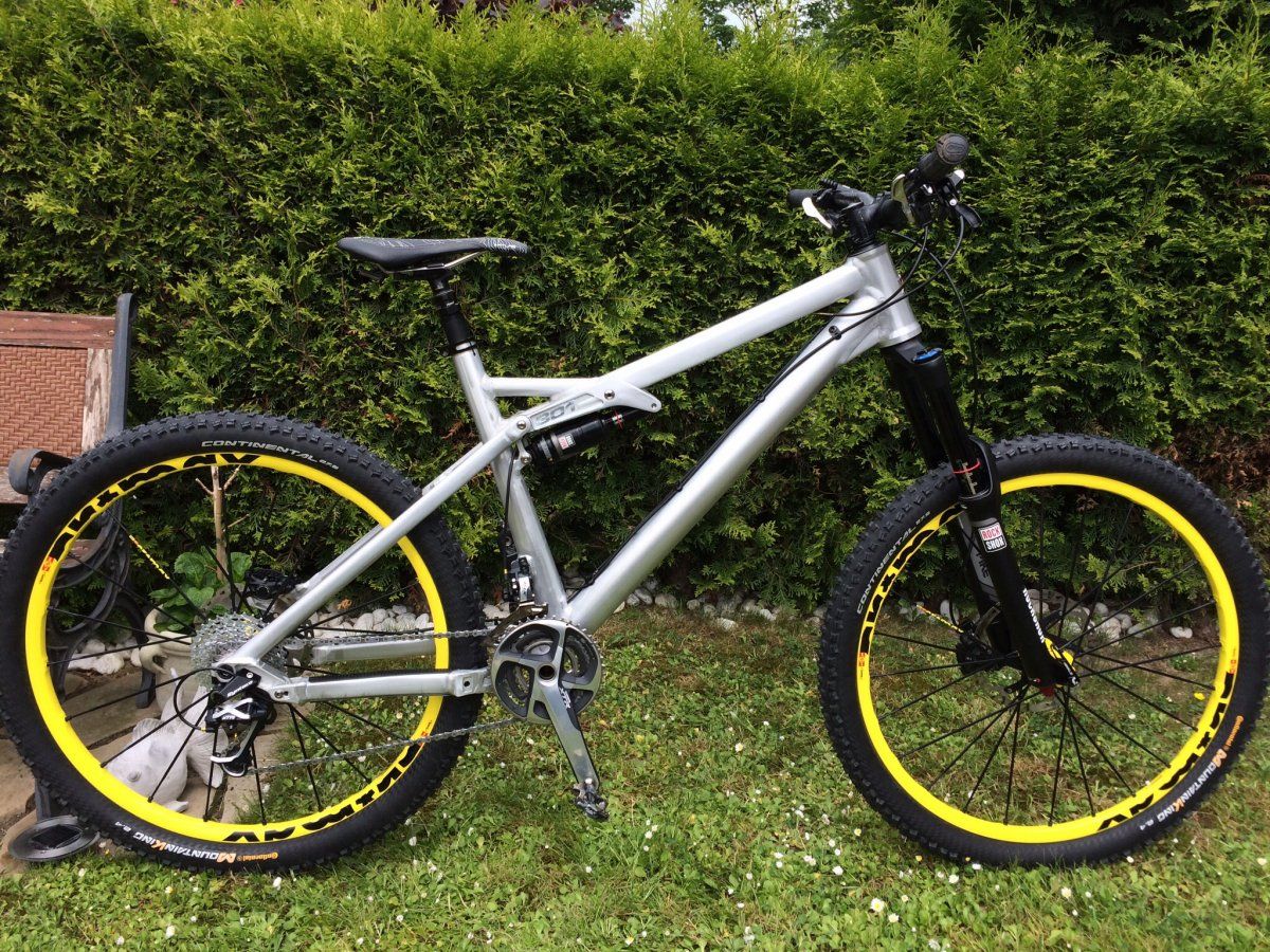

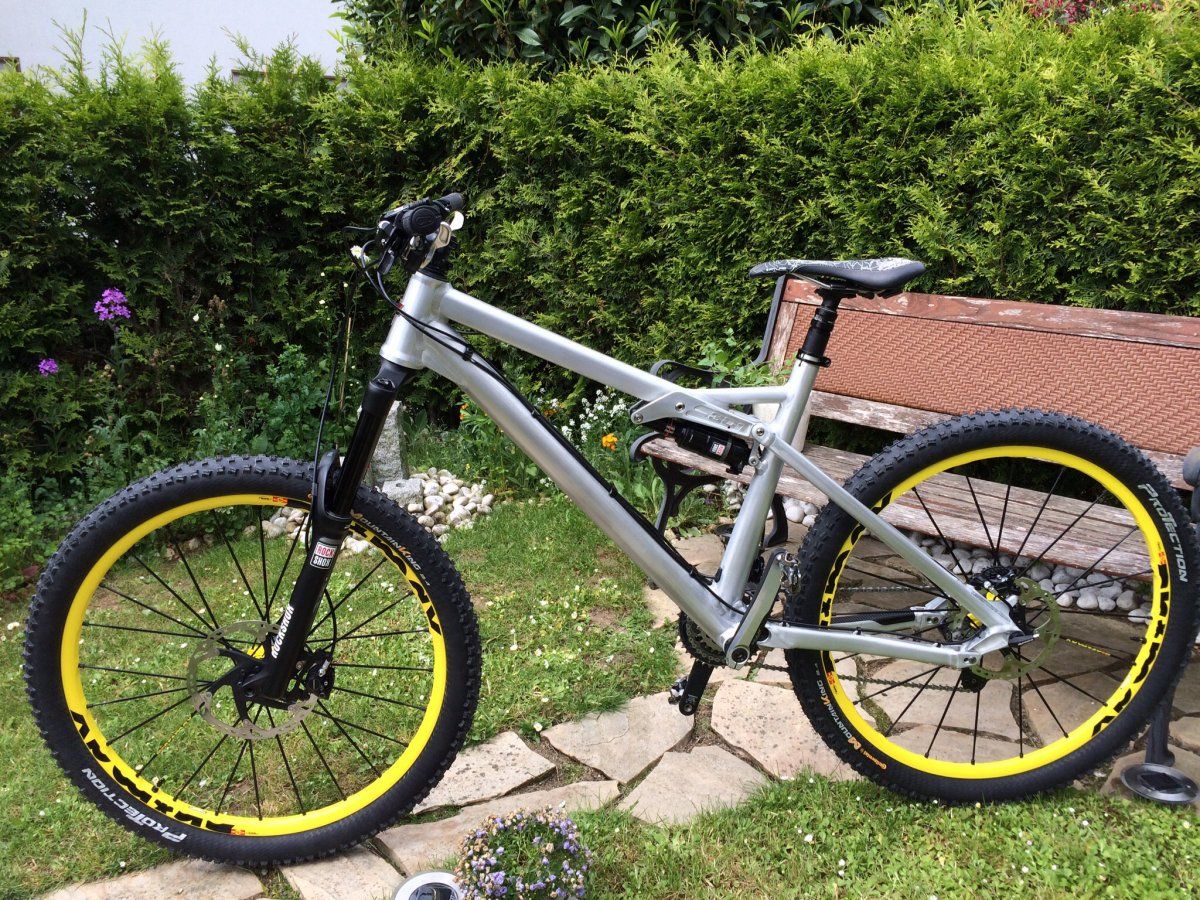

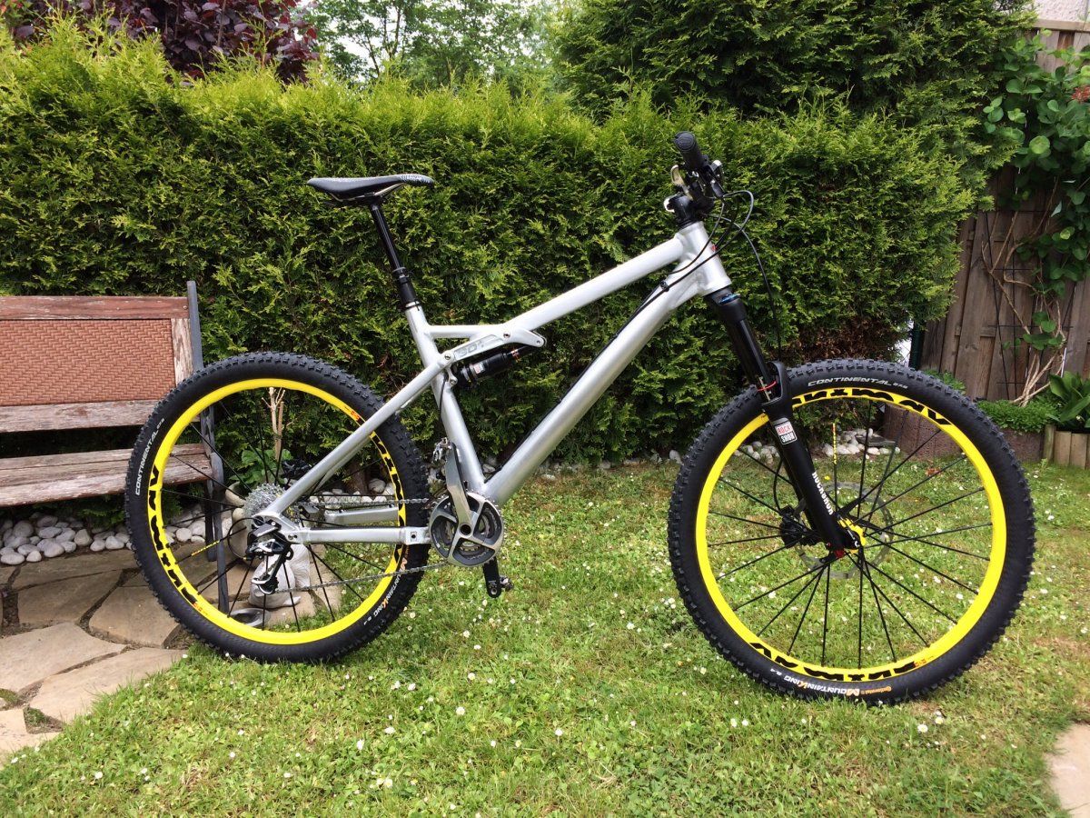

Wie fährt es sich?

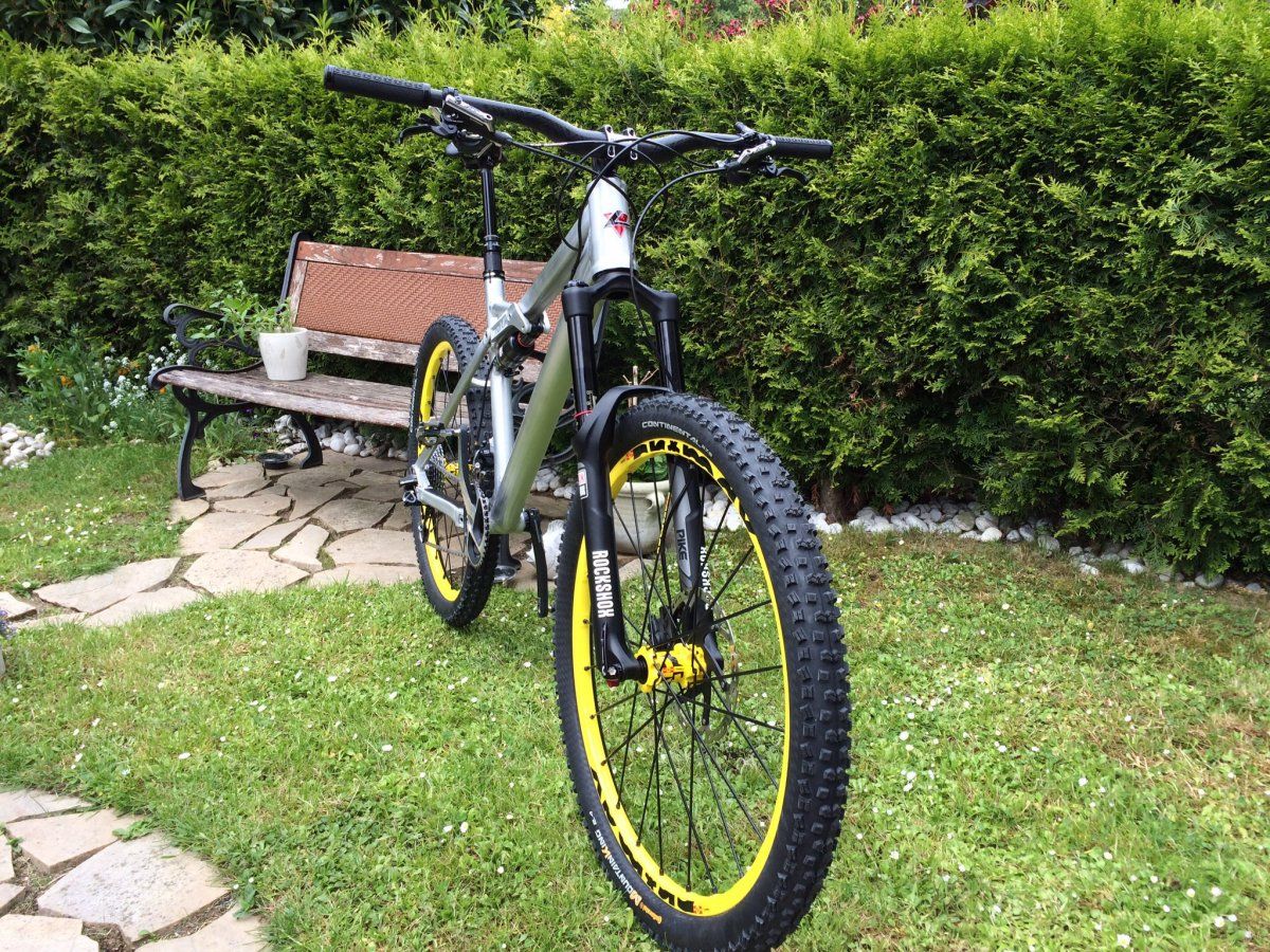

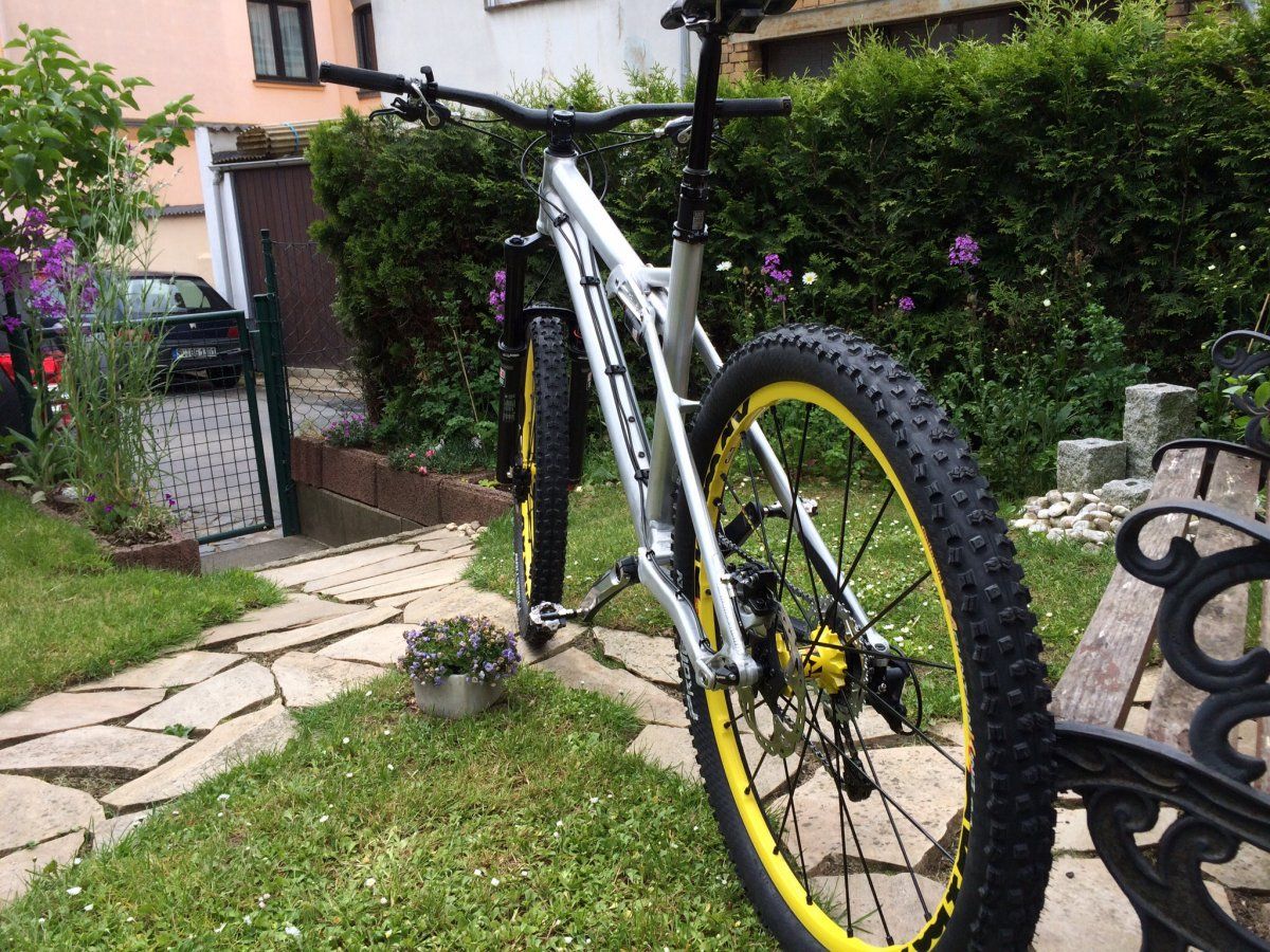

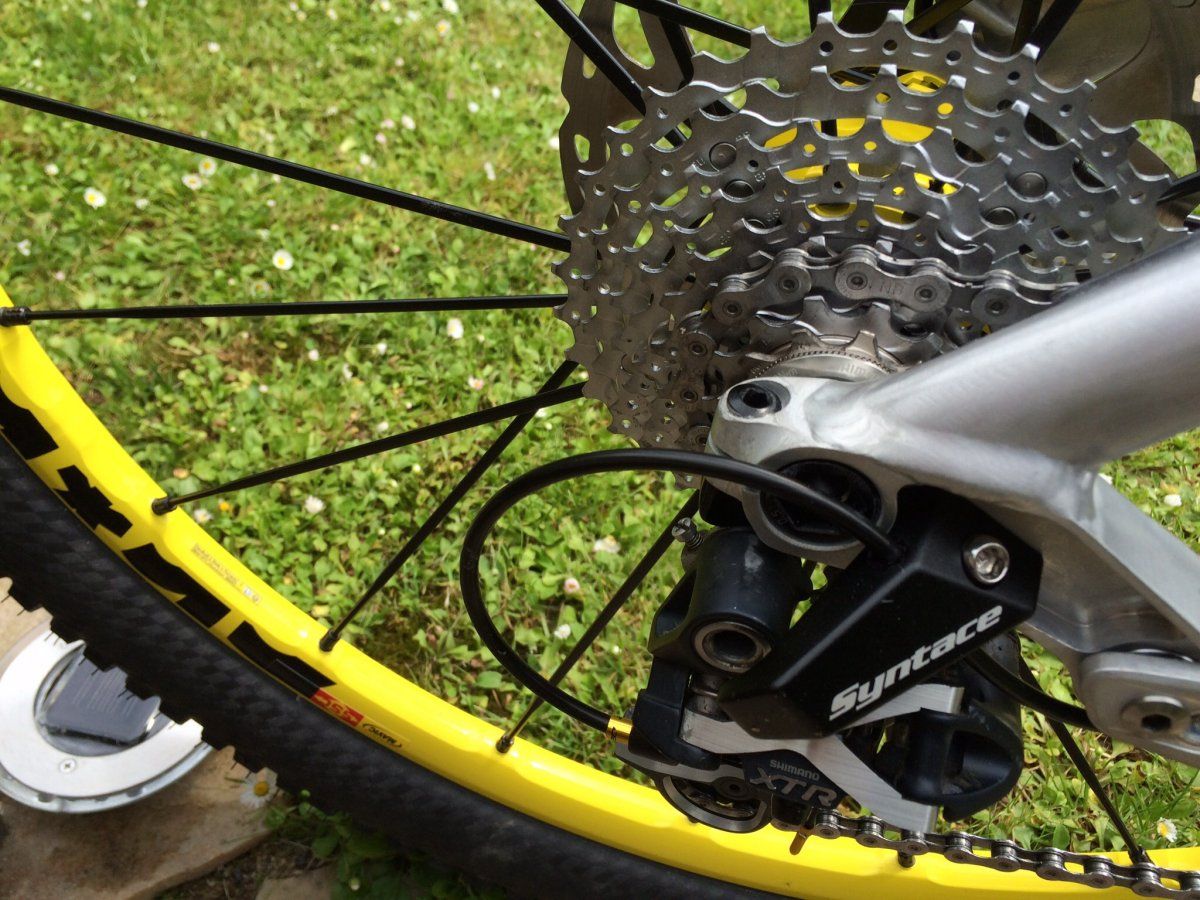

Probefahrt erst möglich wenn die neue Bremsleitung für hi. kommt, da zu kurz.
So beim aufsetzen hab ich das Gefühl das es hi. ziemlich tief ist. Mal sehen.

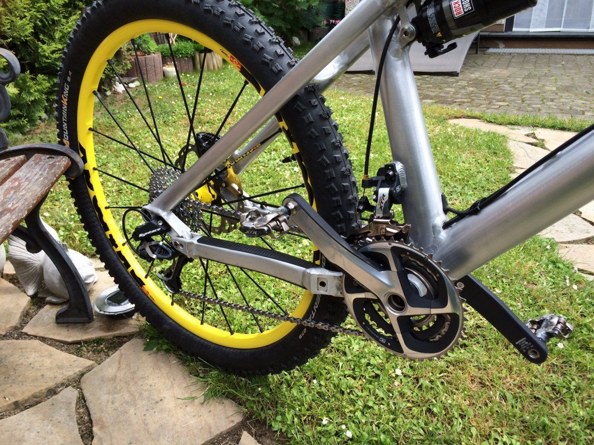

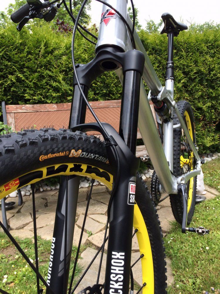

Der Dämpfer ist bei mir jetzt auf 300psi um auf 20% Sag zu kommen, wenn jemand 110kg wiegt wird das eng mit den max350psi.
Wiederum hab ich die Pike gerade mal auf 70 psi.
Gesamt Gewicht: 13,2kg.

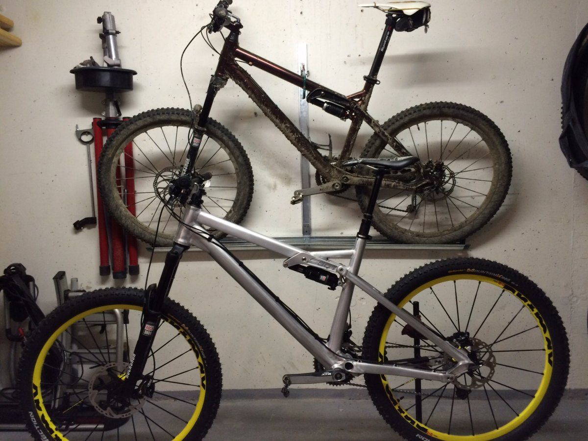

Norman, ich hätte echt Bock deinen aktuellen Mk12 Aufbau mit meinem Qia/Helmchen Tuned XL Mk9 einmal Live zu vergleichen. Gewichtstechnisch spielen wir ja beide auch in der Ü100 Liga.

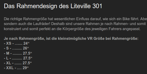

kleinstmöglich? Was sollte mich davon abhalten ein 26" VR an einen L-Rahmen zu montieren?
