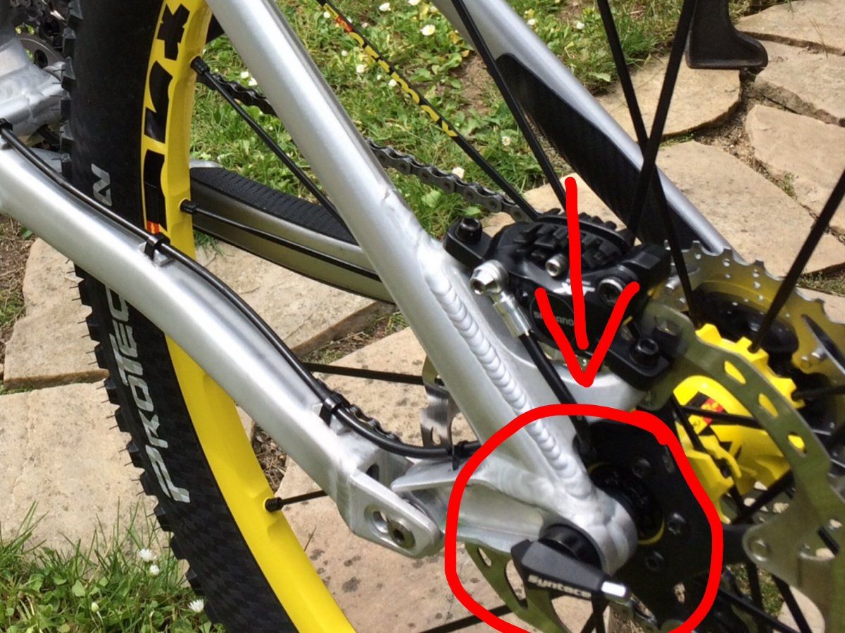

In der Mountainbike 6/15 in der das Mk 12 vorgestellt wird steht das in der Hinterachse ein imbus mit 4/5 mm Größe steckt .........
Wo ist der versteckt kann mir da jemand helfen .......
Gibt's den als Option zu kaufen ?
Alles hier, wie wo was und ...
https://www.syntace.de/index.cfm?pid=3&pk=2595
Bei mir war das Umrüstkit für die Achse mit beim Rahmen dabei. Man kann nämlich den Aufsatz der Achse einfach umbauen, damit dann der Schlüssel reinpasst.

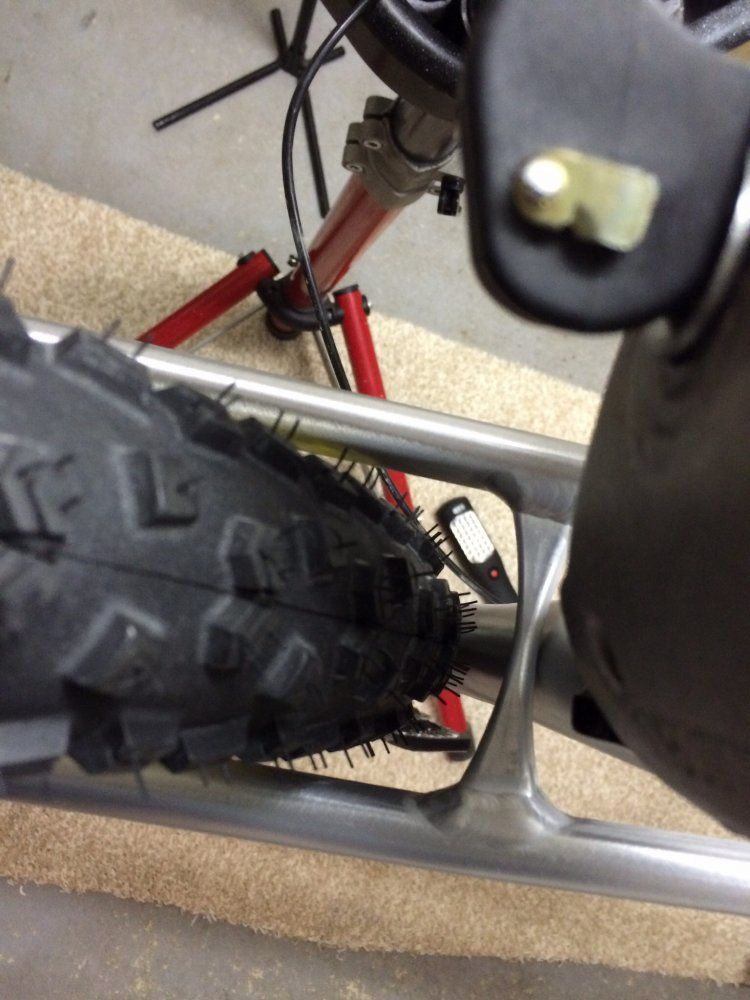

kann ich an einem mk12 (xl) ein 27,5+ hinterrad fahren?
Irgendwie lustig.
Jahrelang waren die Fragen...kann ich 650b in meinen MKxx hinten fahren.
Mit MK12 ist das jetzt möglich. Und schon gehts weiter. :rolleyes: Die ersten fragen nach 29" oder 27,5+
27,5+ könnte passen, es muß halt mit einer klassischen Nabe (kein Boost) eingespeicht sein.
Vor allem kommt es auf den Reifen an. Laut Michi baut ein WTB 2,8 in B+ nicht breiter als eine Magic Mary 2,5 in 650b.
Recht viel mehr wird auch nicht rein gehen, denke ich, ohne irgendwo zu schleifen.
Es wird wieder drauf ankommen verschiedene Varianten zu testen und Kompromisse einzugehen. Das MK12 ist nicht auf B+ ausgelegt.

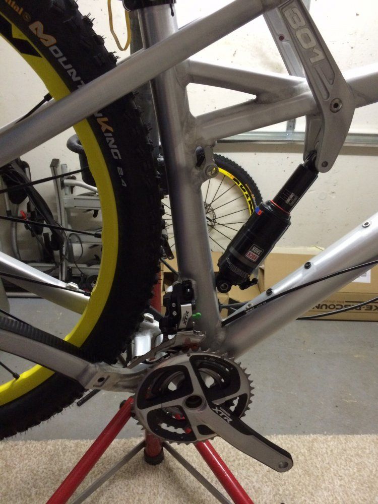

Habe hier den Dämpfer ausgehangen und bis zum Anschlag hochgesetzt, so weit würde es dann doch nicht einfedern. Ca. 1 cm weniger.
Aber gut zum schauen was gehen könnte. Reifen ist Conti mkII 27,5 2,4.
