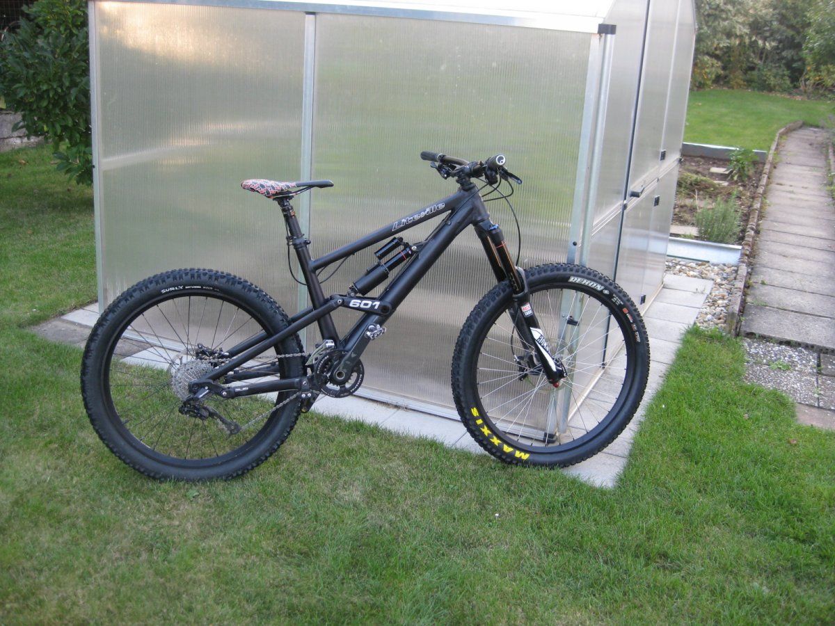

Ich gebe dir recht, wenn man genau drüber nachdenkt. Das muss dann eine Fehler von BC sein. Habe hier ein Bild mit W40 Felgen und besagten Reifen, aus einem anderen Thread gemopst. Ich werde den Kollegen mal nach den Maßen interviewen.
img_5437-jpg.530775
