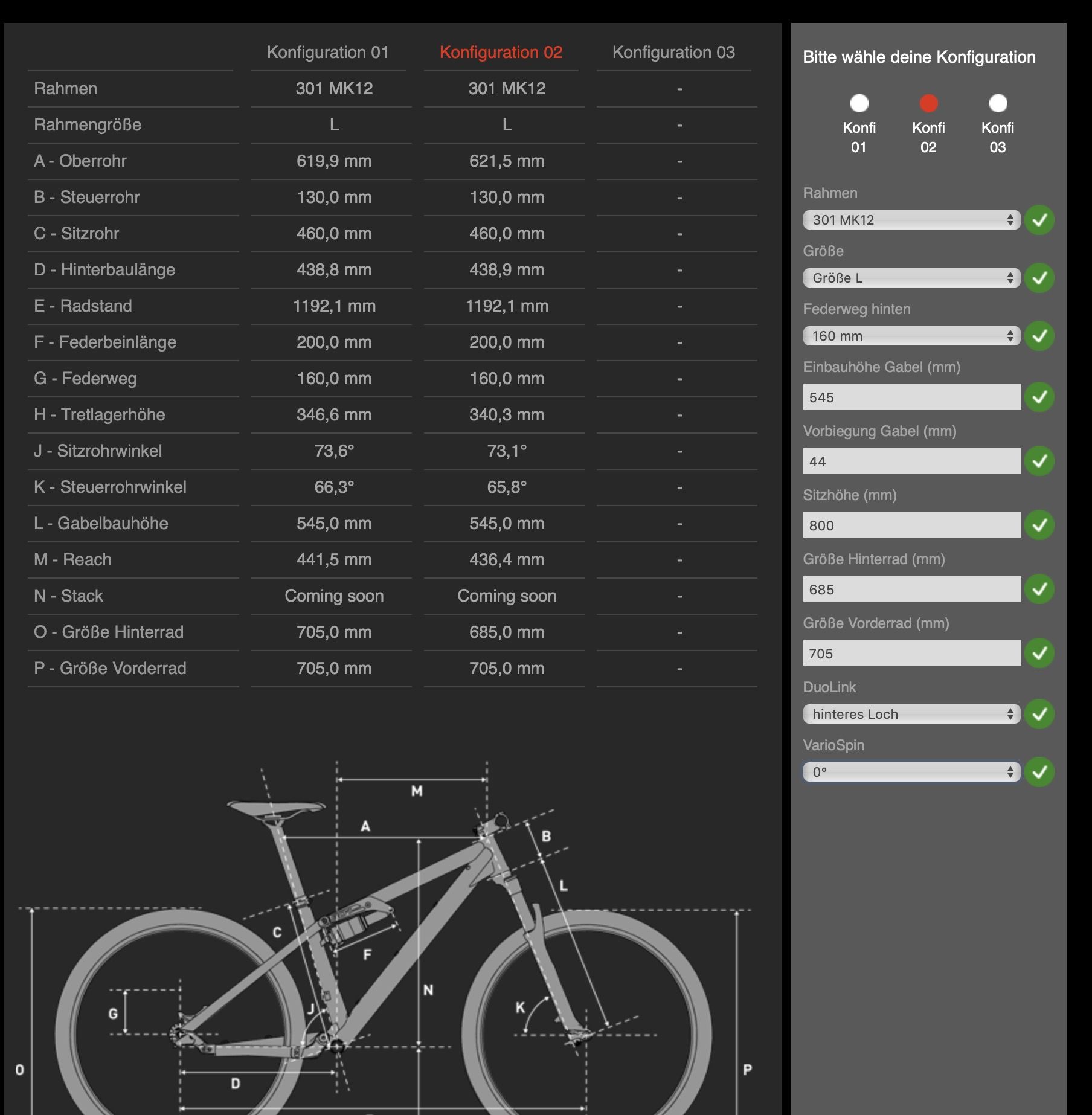

Naja, an Sitzwinkel ändert sich ja eigentlich durch den Duolink nichts. Der Radstand wird laut Rechner um 1 cm länger. Tretlagerhöhe und Reach werden 1 cm weniger. Aber keine Ahnung ob man sowas übehaupt merkt? Preis ist in diesem Fall egal, da es ein Unfall ist, und ich das beim Händler reparieren lasse, sind 26" und 27,5" gleich teuer.
deshalb hatte ich den Link zum Konfigurator rein gemacht... auch der Sitzwinkel ändert sich leicht. Anbei.
Klar, wenn Du das Rad bezahlt bekommst, würde ich auch überlegen auf 27,5" zu wechseln. bin gespannt, ob jemand berichtet.
Vielleicht mal @Specialized_man von hier: https://www.mtb-news.de/forum/t/duolink-bei-mk13.865729/ anschreiben?
Hier war kürzlich noch ein Thread wo jemand gefragt hat, wie es verstellt wird
Hm, bei mir kommen andere Werte raus, hast du den Duolink versetzt? Die 0,5 Grad Unterschied im Sitz- und Lenkwinkel bekomme ich nur, wenn ich auch bei 26" den Duolink in die hintere Position zwinge, ansonsten bleibt es bei mir gleich (0,1 Grad Unterschied).
