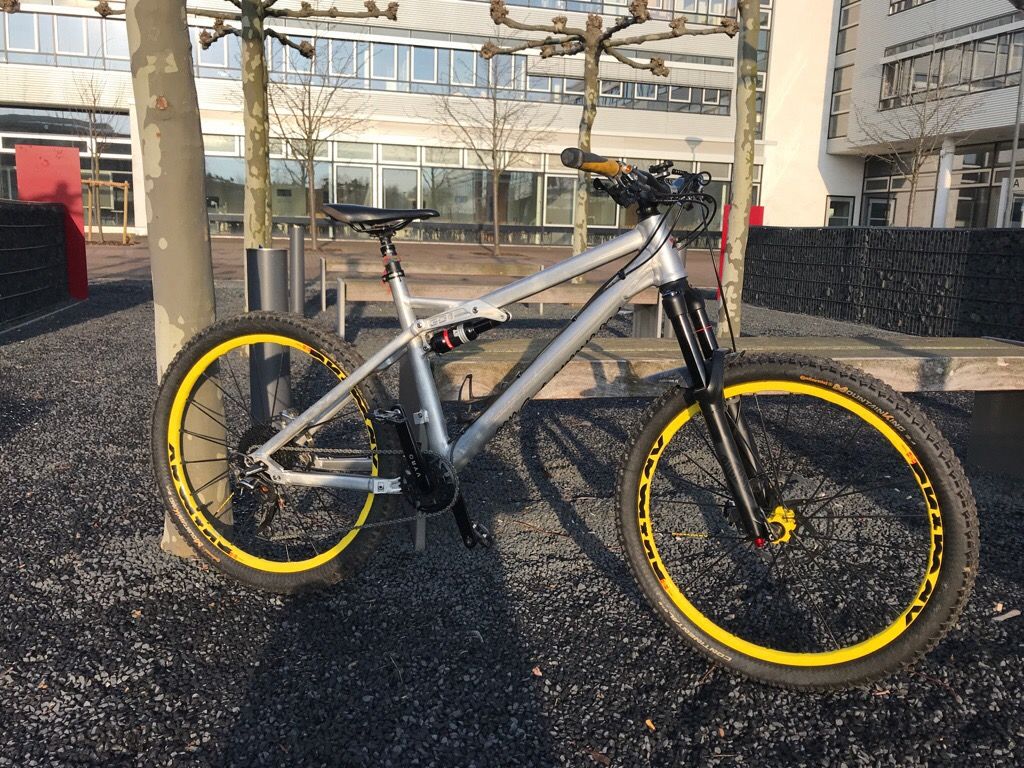

Habe ich mit 115kg fahrfertig noch schlimmer! Zwar fahre ich das mk 12 aber das macht keinen Unterschied, ist halt für dünn brüstige Lungenpfeifer gedacht.. ;)
Witz ist auch das der RS Dämpfer zwar 330psi haben darf, aber die beiliegende Pumpe so hoch keine Anzeige mehr hat..:(
Ich musste 320fahren und hatte immernoch 40% Sag.
Lösungen gibt es mehrere,
Umbau von Lordhelmchen
Oder wie bei mir den DT 212 Dämpfer.
Gibt's günstig.
Braucht die Hälfte an psi.
Ist dadurch wesentlich sensibeleler!
Federweg fühlt sich nach viel mehr an.
Nachteile!?
Er hat halt nicht soviel Klimbim wie der RS, kennt nur Dämpfung auf oder zu. Und Zugstufenverstellung.
Und ist für viele ein NoGo weil er halt so simpel ist.
Ich zumindest fahre ihn schon 2 Jahre und bin mehr als zufrieden.
Falls du aus dem Bonner-Raum kommst kannst du es ja mal testen...
