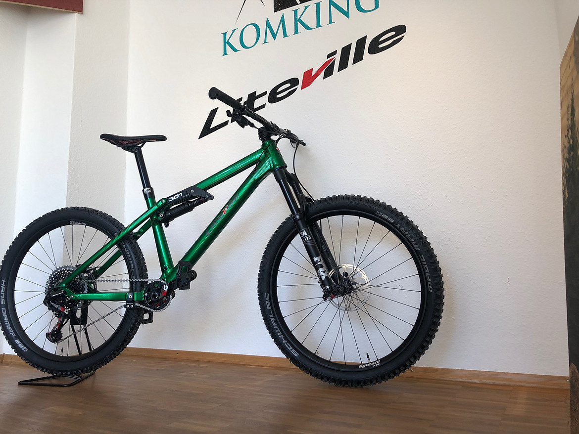

Mk14 und Eightpins NGS2:
Der Wunsch nach einer etwas moderneren Geometrie und neuem Gerät ließ mich einen 301Mk14 Rahmensatz bestellen. Ursprünglich bestand der Plan darin, einfach meinen Mk11 Rahmen zu ersetzen. Neues 27,5 Hinterrad, neues Eagle Kettenblatt für Boost und fertig. Vorderrad ist eh schon 27,5. Bremsen und Gabel sind auf einem guten Stand.
- Evo6, geschenkt und warum auch nicht? Hinterrad wird eh neu bestellt. Einfach Boost wäre natürlich schöner.
- Sattelstütze:
P6 mit Setback, Fehlanzeige - warum? Alle 301er und 601er haben doch jetzt Setback, oder?
Also doch die EightPins. Aber wenn, dann gleich die neue NGS2! Laut Liteville Händler passt die aber nur in ein MK15?!
Natürlich kann man fragen, warum ich dann nicht gleich den Mk15 Rahmen genommen habe. Mir gefällt der MK14 einfach besser. Dazu ist er leichter, benötigt keinen Adapter und auch die Bohrungen im Oberrohr und im Steuerrohr des Mk15 sind nicht so meins. Der Mk14 mit -1,5 Variospin und reinem 27,5er Aufbau sollte es dann halt sein.
Und dann liest man den Thread über Probleme mit der Eightpins, Empfindlichkeit des Systems, ein hochgenau angepasstes Sattelrohr extra für die Eightpins. Man soll es bloß nicht eloxieren, aufpassen dass man es mit einer normales Sattelstütze nicht kaputt macht etc pp.
Wie sehen denn Eure Lösungen aus? Fährt jemand eine alternative (Vario)Sattelstütze mit Setback? Sind die Kinderkrankheiten bei der Eightpins NGS1 mittlerweile ausgemerzt (abgesehen vom Absägen)?
Dass die NGS2 in einen ja immer noch aktuellen Rahmen nicht mehr passen soll, finde ich schon einen dicken Hund.
Mein MK14 ist eloxiert (bei TF Bikes). Bei mir gibt und gab es beim Einbau keine Problem mit der Eigthpins der ersten Generation. Die Kinderkrankheiten sind bei mir noch nicht aufgetreten. Lt. Eightpins sollen sie die anfänglichen Probleme aber jetzt im Griff haben.
Das die neue Eightpins nicht ans MK14 passen soll kann ich nicht ganz glauben. Ich war bei der Neuvorstellung dabei. Ich würde da mal bei Liteville direkt oder bei Eightpins zur Sicherheit nochmal nachfragen.
Auskunft vom Liteville Center München*: "jedoch passt die neue Eightpins nicht ins MK14 da auch die Aufnahme und der Postpin stark verändert worden sind". Die Auskunft vom Liteville Center in Torbole heute Nachmittag war die gleiche.
Ich finde das von der Produktpolitik her ziemlich übel gegenüber dem Kunden. Weder auf der Liteville Homepage noch bei Eightpins ist das so kommuniziert. Bei Liteville liest man etwas von 8Pins Vorbereitung, bei Eightpins steht etwas von der tollen neuen NGS2. Davon, dass die Systeme nicht kompatibel sind, ist kein Wort zu lesen.
Die Anfrage an Eightpins läuft noch - aber warum sollten die Jungs etwas anderes sagen.
*) Übrigens ein sehr netter Kontakt mit schnellen und kompetenten Antworten.
