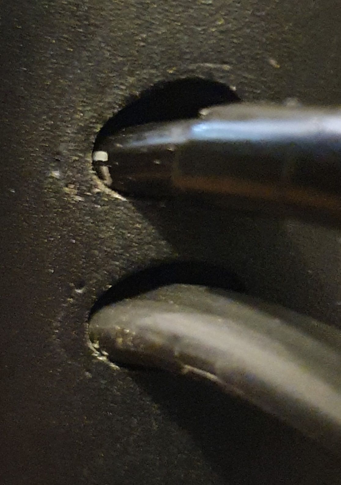

"...damit genug Zug zum verlegen der Stütze übrig bleibt":ka:??? Wat?
wenn du die Stütze (de)montierst, muss der Zug inkl Hülle nachgeführt werden damit du die Stütze rein/raus bekommst
führt man das am Steuerrohr durch, müsste man einen ziemlich großen Bogen stehen lassen
Die lange Schlaufe vorm Lenker, nach der Montage beim Fachhändler, hatte ich auch ... sah unmöglich aus und hat die hochwertige Optik, massiv verunstaltet. Zufällig hat der Fachhändler auch noch einen Montagefehler bei der Postpin gemacht. Die Stütze wackelte und hatte deshalb unüblich Verschleißerscheinungen und übelste Klappergeräusche. Eightpins hat die Stütze dann begutachtet und mir einen guten replacement Preis angeboten. Die neue habe ich dann selber eingebaut und diesmal hab ich die Zuglänge so kurz gemacht, dass ich bei der Montage etwas tricksen musste. Hat aber geklappt und die Schlaufe vorm Lenker, entspricht jetzt den anderen Zügen.
@dasArt
Es muss halt gewährleistet sein, dass der Lenker sich problemlos ca. 200 Grad verdrehen kann, ohne die Leitungen zu beschädigen. Das ist bei der Einführung ins Steuerrohr meist mit großen Schlaufen verbunden. Eine Einleitung ins Unterrohr, wie bei der Vorgängergeneration, ist daher eigentlich besser - technisch wie optisch.
Schlaufe richtig lang und ins Unterrohr verlegen, ist vermutlich die sauberste Lösung. Aber die Zugverlegung über die Oberseite des Unterrohres, kam optisch nicht in Frage! Jetzt ist der Zug so lang wie die anderen Züge und alle Züge gehen ins Steuerrohr, sieht so einfach stimmiger aus. Selbstverständlich ist der Lenkeinschlag dabei berücksichtigt, aber der muss bei den Bremsleitungen genau wie bei den Zügen stimmen.
Eine Schlaufe im Unterrohr brauchts eigentlich nicht. Erhöht nur die Reibung, daher würde ich das nicht machen. Schlimmstenfalls kann die Leitung sogar knicken wenn sie plötzlich rausgezogen wird.

Ich muss zugeben, so sieht die Zugverlegung sauber aus. Du hast im Unterrohr links und rechts die passenden Öffnungen dafür. Beim MK15 gibt es nur Eine Öffnung oben am Unterrohr, sowie 4 im Steuerrohr. Wenn von diesen 4 Öffnungen Eine ungenutzt ist, sieht es irgendwie falsch aus. Erstrecht wenn der 4. Zug da ist, aber in der Oberseite vom Unterrohr verschwindet. Das sieht dann aus wie gewollt, aber nicht gekonnt ...
Das Thema mit der Verlegung im Unterrohr habe ich am 16. Juli schon mal beschrieben. Kann es nur empfehlen und würde ich immmer wieder machen!
