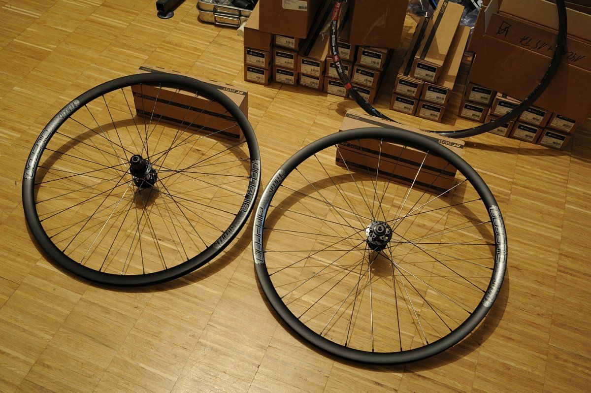

Habe sie unten aufgebaut mit Supercomp und Cx Ray für >100kg in 32/32. Zumindest kein Einheitsbrei und technisch sinnvoll.
CX Sprint verwende ich auch, allerdings bieten sie hier im Grunde keinerlei Vorteile für den Kunden.
