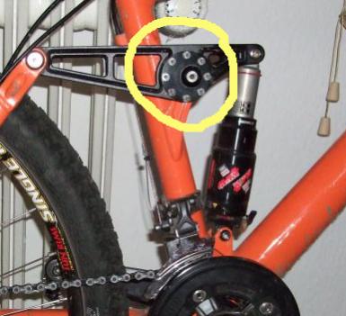

Der Hinterbau müsste doch Baugleich zum Fatmodul sein. Und wimre ist der Umlenkhebel so gebaut, dass du ihn am Rahmen in der Geometrie ändern kannst. Dadurch müsste sich auch das Ansprechverhalten / Geometrie / Federweg des Hinterbaus ändern.
Schau doch erst mal, was hier möglich ist.
Möglich wäre das, aber damit würde ich dann auch den Federweg begrenzen... Das Ding ist ja extra so aufgebaut, dass es eigentlich mit den vollen 140mm genutzt werden soll...
