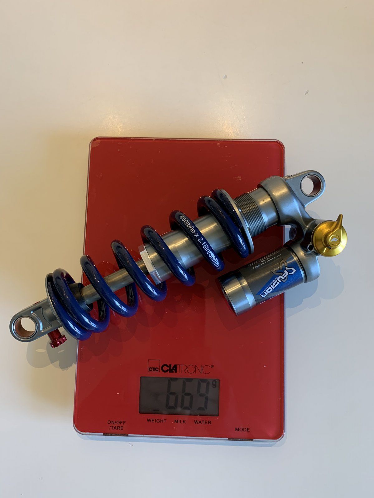

Er ist angekommen!
Sieht schon mal sehr gut aus.
Gewicht Dämpfer 338 g
Gewicht Feder 331 g
Zusammen 669 g
Das ist superleicht!
