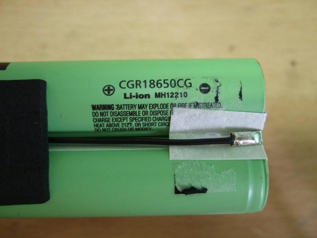

Die Zellen sind angekommen. Habe bei akku.net 2 Stück der BP-941, 7,2V, 6900mAh Akkus bestellt.
Sehen dann etwa so aus:
Pack noch am Stück
Pack auseinander
Zellenspannung war bei allen Packs im grünen Bereich. Gemäss Datenblatt haben die CGR18650CG Zellen (Panasonic) 2250mA, heisst total 6750mAh. Kommt also gar nicht mal "so schlecht" an die versprochenen 6900mAh ran..
Habe die Packs mal noch aufgetrennt und zum balancieren zusammengeschlossen, auf die Bratbeck Platine wartend :)
Kapazitätstest steht noch aus, wollte ich aber noch machen bevor ich die Packs in Serie schalte..
Weiss jemand wo ich/welches der Datumscode ist auf den Zellen und wie dieser zu lesen ist?
