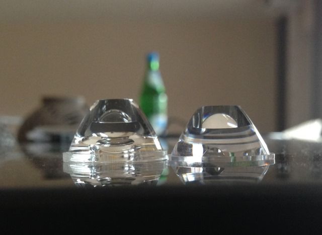

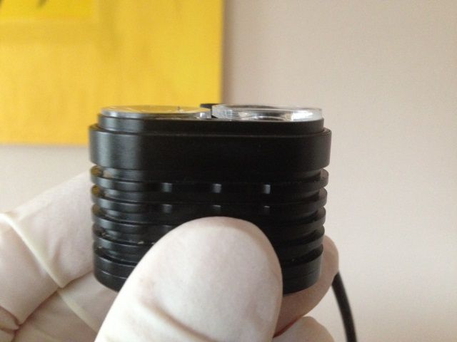

habe mir ein paar von den Carclo Linsen besorgt.
Die sind aber kürzer als die original verbauten. D.h. sie liegen unten nicht komplett auf der LED auf und sitzen auch nicht richtig fest.
Danke für deine Antwort :daumen:
Irgendwie sieht der Unterschied größer aus als gedacht :confused:
Die Carclo-Optik sollte 9,9mm haben und die originale von Yinding wurde im MTBR-Forum mit ziemlich genau 11mm gemessen.
Kannst du das bestätigen?

Abgestützt wird am Kragen. Deswegen ist nach unten und nach oben ebenfalls noch Luft.
Okay das ist eigentlich schonmal gut.
Dann könnte man hinter dem Led-Board mit einem 1mm Aluminiumblech unterfüttern und den Abstand nach vorne, also den Unterschied der Dicke des Kragens, mit O-Ringen ausgleichen.
Frage ist nur ob sich das wirklich lohnt?
Mit den Carclo-Optiken, egal ob 10003/10138/10193/10194 kommt man bei der XM-L in einen Bereich von 16,2°-18,6°.
Ist der Abstrahlwinkel wirklich wie angegeben 60°?
