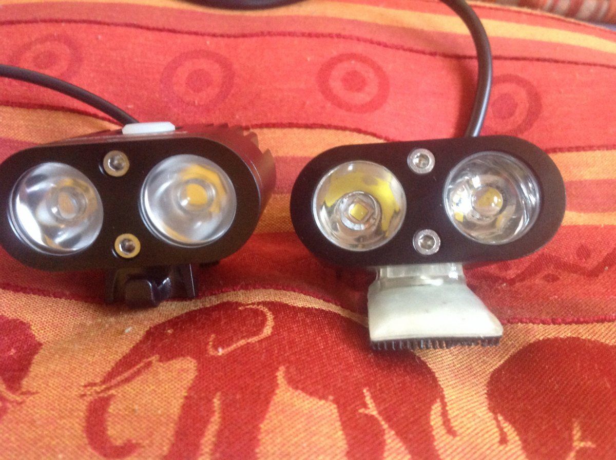

Ich habe beide , Yinding und BT21, je nach YD-Version ist die heller oder die BT21, im Original ist die BT21 sehr breit abstrahlend und eher nw -wie bei YD lassen sich aber auch hier die Spielchen mit verschiedenen Kollimatoren machen.
Die BT21 ist etwas größer und 20g schwerer hat bessere Wärmeableitung über das Gehäuse - regelt also nicht so schnell im Stand runter im Vgl zur YD und hat den entscheidenden Vorteil die Einknopfbediehnung oben zu haben - bei Helmbetrieb deutlich besser ( auch mit Handschuhen ) zu bedienen.
Und Als Gag für alle die sich von LED Lampen immer geblendet fühlen hab ich noch so einen Silikonpömpel in Glübirnenform für die Stadtfahrten um nur gesehen zu werden gebastelt.

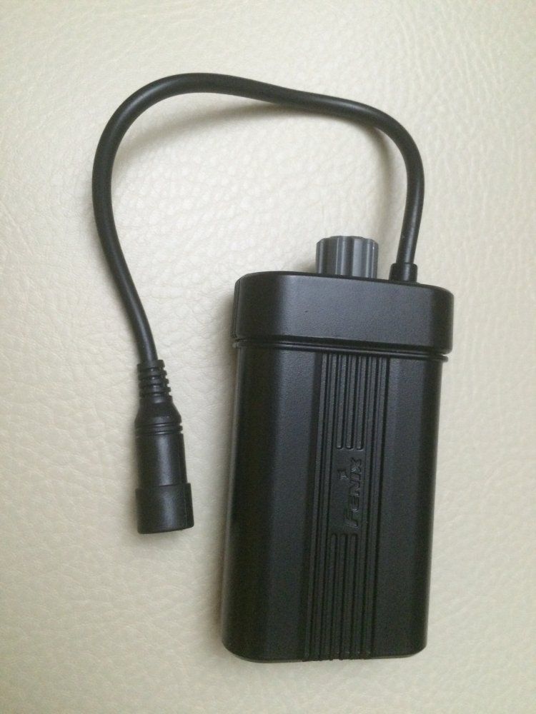

@gecco1, kannst das Fenixcase von mir bekommen, habe den Stecker bereits umgelötet, ist jetzt der passende zur Yinding gehörende.
Hat mich in Dt. 19,90€ plus das Verlängerungskabel zum Umlöten
4,00 gekostet. Falls Interesse,schick mir eine PN
Inklusive Versand trete ich es für 25,00€ ab, habe mir doch lieber selbst einen Accupack geschweisst, der ist noch mal ein wenig kleiner ...image.jpg

Eine Entscheidung ob YD oder NFBT21 ist Geschmackssache, Vor -und Nachteile kennst duu nd genügend YD hast du auch - also probier mal die BT21.
Meine BT21 habe ich ein wenig mit anderen Optiken und LED's gepimpt, damit ist sie heller bei bessere Abstrahlcharakteristik und effizienter.
links im Bild oroginal BT21 rechts die Gepimpte

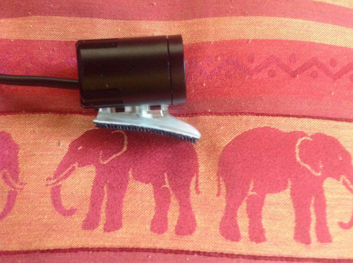

ja, sind die gleichen - auch mit Nut fürdas Gegenstück zum " Einrasten ", sind sehr gut wasserdicht und habe bei dem System, egal welche Lampe noch nie Kabelbruch gehabt.
Halter sind aus Kunststoff gegossen und überfräst
