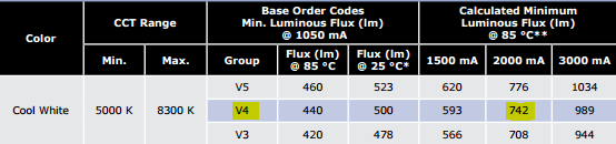

Hast du einen Link zu dieser Tabelle?
Oder dem Thread?
Würde mich interessieren
sorry find ich nicht.
http://budgetlightforum.com/node/34154
http://www.ledsupply.com/blog/cree-xp-l-vs-cree-xm-l2-whats-the-difference/
XM-L2
XP-L
