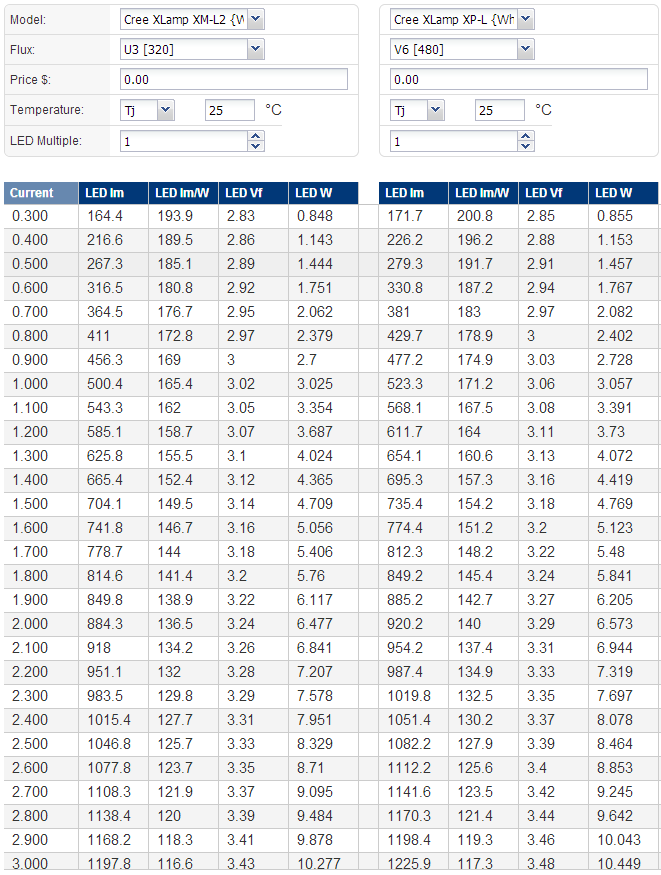

Kann mir einer erklären warum eine double-XML2 Lampe 1200 Lumen gibt (find ich realistisch) und eine single-XML2 Lampe sage und schreibe 1020 Lumen gibt? Das ist ein Effizienzgewinn von sage und schreibe 70%!!!
Je mehr ich über diese kleinen Lampen lesen, desto mehr bin ich von der Ingenieurtechnischen Meisterleistung, die Physik zu überwinden, beeindruckt!

Hängt von der Leuchtfarbe, XM-L Art, Anfangsleistung, Wärmedrosselung, Optikqualität, Kühlkörper, Bestrommung ab.
Die Wilma 2800lm z.b. ging nach einiger Zeit auf 2400lm runter.
taschenlampenforum.de zeigt die genauen Werte einer Single-XM-L2 Tala.
eine LED gibt's das an licht ab was sie an Strom bekommt das hat an dem punkt nichts mit effizenz zu tun.
in ne LED 1,5A rein=~600 lumen das in 2 stück=~1200 lumen.
mach in die gleiche LED 3A strom rein, dann macht diese 1100lumen licht.
ist das so schwer zu verstehen oder bis dahin noch einfach?
und XM-L wie jede andere LED kann man auch noch erheblich überstrommen.
wenn man da statt mit 3A"was der Hersteller empfieht" mit 6A rein geht, macht die LED dann auch ~1600lumen licht.
nur der kühlaufwand steigt natürlich auch um die LED auf ner vernünftigen betriebstemperatur zu halten.
daran ist auch nichts ne Hexerei.
effizenz kommt erst dann zu tragen wenn man das Maximum aus einer Energiequelle rausholen will.
gibt lampen die verbrennen mehr der vorhandenen Energie in wärme und sonst wo hin anstatt sie diese der LED zum licht machen geben.
anderen versuchen jede vorhandene mah an Kapazität in reines licht um zu setzten.
daher die unterschiede, ich hab selber auch lampen da geht ordentlich Strom rein an der LED kommt aber nur ein Bruchteil davon an warum auch immer.

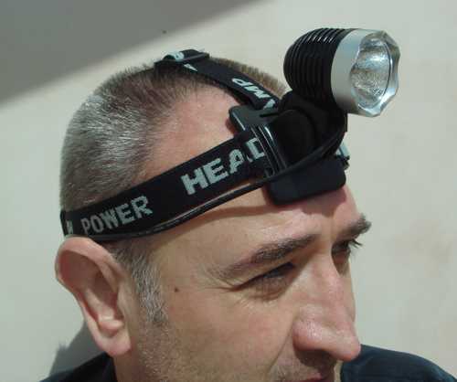

brauchste nur magicshine 808 in Google reinhaun, ein clone einer lampe aus dem jahr 2010.
zumindest sind hunderte beamshots zu dem damaligen Bestseller zu finden.
hier 3 varianten davon.
http://www.candlepowerforums.com/vb...J-808E-Cree-XM-L-EastWard-YJ-E02-joint-Review
die dinger sind schwer zu montieren am helm, war immer ne schwäche dieser lampen.
ziemliche prügel"größentechnisch" wenn man es mit aktuellen lampengrößen vergleicht"yinding und co" und lichtschwach waren sie auch immer.
~600 lumen war da so in etwa üblich bei diesen.
hier der interessante teil:
Magicshine MJ-808E Cree XM-L
high 1,49A 7,17V 10,68W
low 0,45A 7,39V 3,32W
XML bei 1,5A= 600 lumen.:D
hier die größe dieser teile von damals aus dem netz ein bild gesucht:
biste mit ner yinding meiner Ansicht nach weit besser dran da erheblich kleiner und lichtstärker, der lampenkopf.
ansonsten findet man die lampen noch für ~10€ beim chinaman mit hübschen Lackierungen.
