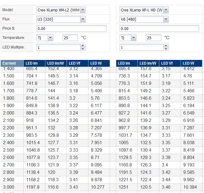

Wie auch immer, "R110" sind ein ganz ganz schlechter Wert für diese Billigstkopien, da kann die LED sehr schnell das Zeitliche segnen, u.U. ist ein solches Resultat das Ergebnis
Meine im letzten Herbst erworbene Billigstkopie hat einen "R130" Widerstand aufgelötet, damit konnten ca. 1,4 A erreicht werden. Nach ein paar Sekunden hat der Treiber den Strom aber drastisch minimiert.
Abgesehen davon, dass der besagte Widerstand keinen Shunt sondern lediglich einen Sense-Widerstand darstellt (jedenfalls bei meiner Yinding und einer Billigskopie), würden die LED den resultieren Strom höchstwahrscheinlich nicht verkraften.Interessant ist, daß die anscheinend bestücken, was gerade da ist, einmal 100mOhm, einmal 110mOhm Shunt
