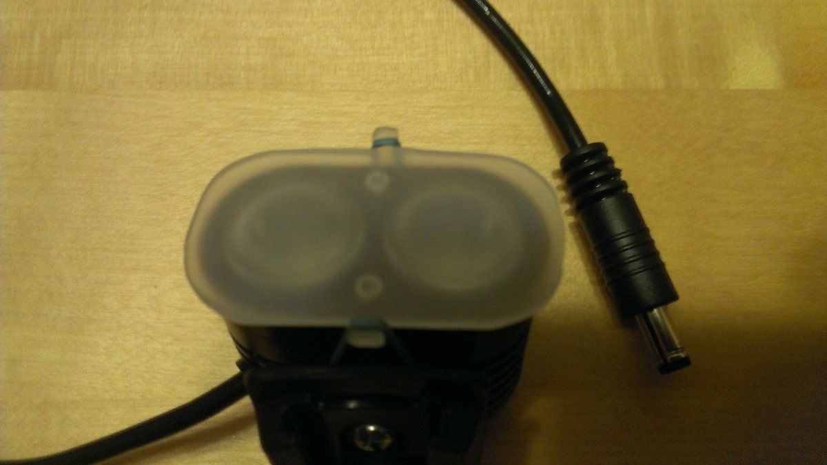

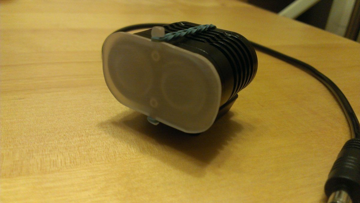

So,heute hatte ich viel Zeit und hab mir einen Diffusor ((aus Polystyrolglas(Plexiglas)und nachher einfach die Fläche mit feinem Schleifpapier angeraut))(oben und unten eine Nase stehenlassen und mit Gummiring befestigt) für meine Yinding nach Vorlage von Onkel Manuel (für Piko)gebastelt.
http://www.mtb-news.de/forum/t/lupine-piko-diffusor.680851/
ist zwar nicht so schön geworden wie gekauft aber mir hat es nix gekostet,also entschuldigt bitte wenn es nicht 100 Prozent genau hergeht!
Exposur hat Fensterfolie auf die Linsen geklebt,geht auch aber ich wollte das ich das gleich abnehmen kann.

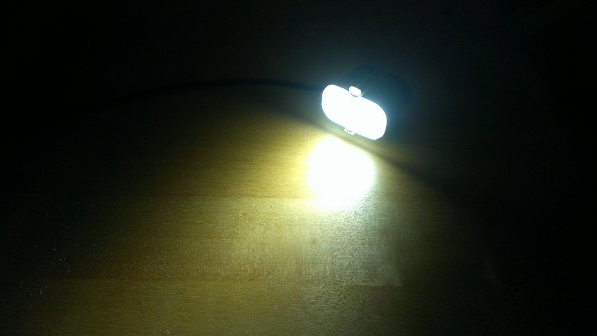

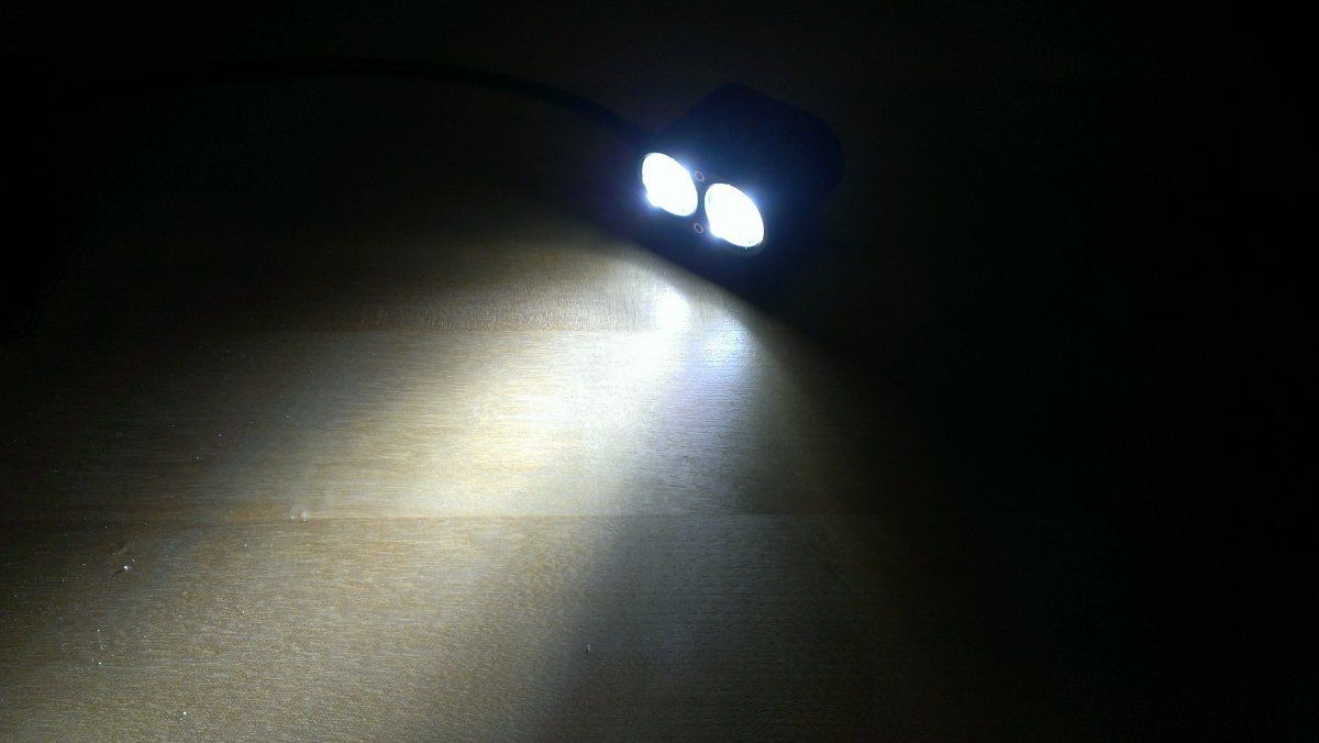

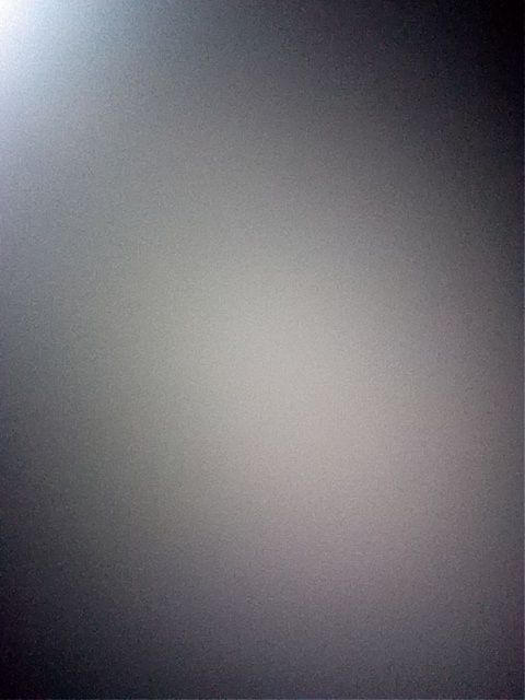

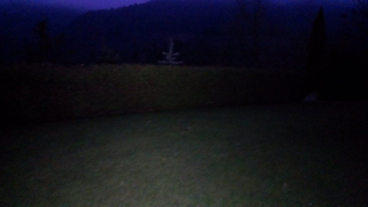

Ich hab ein paar Fotos gemacht mit dem HAndy,nix mit Blende und Verschlusszeit nur so zum Vergleich! IMAG0461.jpgIMAG0462.jpg
Hier mal ein paar Beamshots!
IMAG0453.jpg IMAG0454.jpg Erstes Bild ohne zweites mit Diffusor.
IMAG0449.jpg IMAG0450.jpg Erstes Bild ohne zweites mit Diffusor.
IMAG0457.jpg IMAG0455.jpg Erstes ohne zweites mit Diffusor.
Beim letzten Bild ist es aber bei weitem nicht so extrem wie man es auf dem Foto sieht,man hat locker 10-15 m Sicht aber das Licht ist homogener und nicht mehr so ein Spot.Die Aufnahmen wurden alle bei Stufe 3 gemacht.
Mit anderen Linsen würde sich sicher noch mehr rausholen lassen,aber für mehr oder weniger lau in Ordnung,man sieht aber auch deutlich,das der Diffusor das Licht einfach schluckt und nicht oder sehr begrenzt steut!
