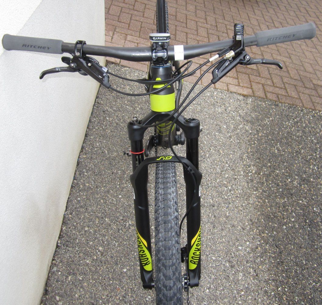

Es ist das 6.9 Pro Race geworden. Da ich sowieso das meiste tausche, ging es mir hauptsächlich ums Fahrwerk. Die neue SID macht aber einen guten Eindruck bis jetzt, gefahren bin ich nur ganz kurz ein paar Meter. Sie hatte wenigstens Oel drin, jetzt habe ich die Schaumstoffringe auch noch geölt, wobei die kleiner sind als beim Vorgängermodell. Etwas erstaunt war ich über das Rahmengewicht, der war 50gr. leichter als der 2015er:-).
Ich versuch's mal, da recht bescheidenes Wetter herscht gibt's nur Fotos vorm Haus.

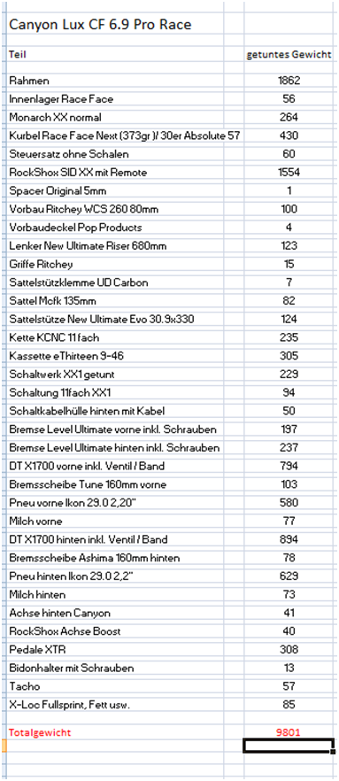

Ach so, Gewicht liegt derzeit bei 9.800 Kg inkl. allem was auf den Fotos zu sehen ist.
Geändert wird noch der Radsatz, Reifen kommen wohl auch wieder Schwalbe und ev. baue ich noch Titanachsen in die XTR Pedale.

Eigentlich sieht man ja alle auf den Bildern das geändert wurde, ich kann euch aber gerne weiterhelfen.
Übrigens ist es eine M Grösse. Ich hatte die Originalstütze mit Sattel schnell auf der Waage, das waren über 600 gr. jetzt sind es zusammen gerade noch knapp über 200:-). Wie schon weiter oben beschrieben, ist ausser Rahmen, Gabel, Dämpfer, Räder und Reifen nichts mehr Original.
Ich wundere mich auch schon. Ist das ein theoretisches Gewicht oder haste das Bike mal an 2 unterschiedliche Waagen gehängt ? Personenwaagen sind da oft recht ungenau wie wir hier im Forum schon feststellen durften.
Da ist jedes Teil und jede Schraube gewogen und das ganze an die Hängewaage gehängt, von daher passt es.
Übrigens hat Maxxis da echte Schwankungen beim Gewicht der Reifen. Der hinter hat 680 gr. und der vordere 580, dafür ist der hintere fast 2 mm breiter. Der Radsatz hat mit Ventilen die von DT angegebenen 1690gr.
Hast Du mal eine Teileliste ? Das wäre mal ein Bike für mich nachdem Radon noch so lange braucht bis es etwas ähnliches anbieten will. Danke.
Klar habe ich eine, und sorry ich habe mich vertan, der hintere Ikon ist nur 49gr schwerer.
Ich habe gerade gesehen dass die Kette nicht stimmt, verbaut ist eine Eagle 12fach Kette, die hatte ich noch rumliegen. Die Gewichte sind nur aufs Gramm genau, ich brauche da keine Kommastellen.

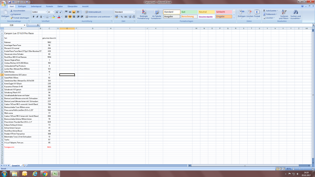

Bei den Reifen, z.B. Conti Race King mit realen 520gr kannste noch was rausholen, oder die X King mit 550gr. Dann noch die Laufräder locker 100gr leichter. Da sind schon weitere 200-300gr eingespart :D
Geplant sind Laufräder um die 1340gr. denke ich. Vorne kommt ein RoRo in 2,25" mit 536gr und hinten für den Anfang ein Thunder Burt in 2,1" mit 406gr. Für den Fall dass der Thunder Burt zickt mit Milch, kommt mein Eclipse Schlauch rein mit 62gr. Laufräder bin ich noch am klären, da gibt es wohl was mit der Crest MK3 Felge mit 28 Speichen oder die Trace 22.
Der Radsatz gefällt mir leider sehr gut, nur ist das Gewicht etwas zu hoch und vor allem sind die Felgen nur 20mm breit. Deshalb plane ich andere Räder. Die Ikon's gingen richtig toll Tubeless, das liegt wohl am Exo.
