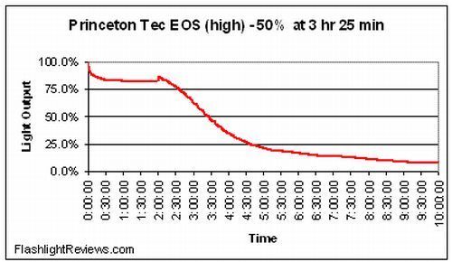

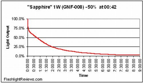

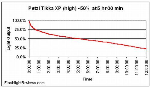

Beispiel: Leuchtkraftkurve von 3 Lampen, die eine gleichmäßige Regelung, die 2. abnehmende Leuchtkraft, die dritte völlig wertlos (das ist typisch für Lampen komplett ohne Regelung).
Alle "1 Watt Luxeon", alle mit 3 Stk. AAA-Batt, die Anfangsstärke vergleichbar (Tikka ein wenig schwächer)
...alle Grafiken sind gestohlen von www.flashlightreviews.com
